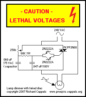

(#) Gafly válasza llaci56 hozzászólására (») Feb 17, 2010 /
Ha nagyon preciz szeretnél lenni akkor szembekötsz egy PNP és egy NPN tranyót (C-B, C-B) plusz két zener a CB-k közé, esetleg még két ellenállás BE-k közé...
Glimmnek kicsit nagyobb a gyújtófeszültsége.

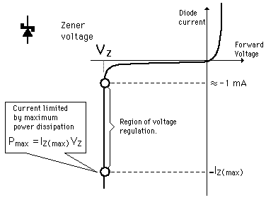

(#) vilmosd válasza (Felhasználó 13571) hozzászólására (») Feb 17, 2010 /
Hali
Nem lehet jol hasznalni a zenert a diac helyett. A diac egy szimmetrikus kapcsolo eszkoz ami a a gyujtofesz elerese utan atmegy vezetesbe es ezzel kisuti nullara a gyujto kondit, amivel biztosit egy nagy gyujtoaramot a triacnak. wiki diac A karakterisztikaja inkabb hasonlit a triachoz. Ha zenert hasznalsz azon mindig a nevleges fesz marad, es nem ad eleg intenziv gyujtoaramot. De mint irtam az eldobott kompakt fenycsovekben talalhato.
Udv Vili
Mondtam hogy mivel tudod korrekten kiváltani...
Hali
Nem akarok vitat inditani, de hasonlitsd ossze a zener es a diac karakterisztikajat es lathatod a kulonbseget. A zeneren a nyitas utan a nevleges fesz esik, mig a diac-on kozel 0 V.
A diac-ot pont a triac gyujtasahoz talaltak ki.
Udv Vili
Közben rájöttem hogy amit írtam az csak gondolatébresztőnek jó mert egyirányú (tirisztorhoz), de lehet értelemszerűen "kétirányúsítani"... Elnézést a félrevezetésért

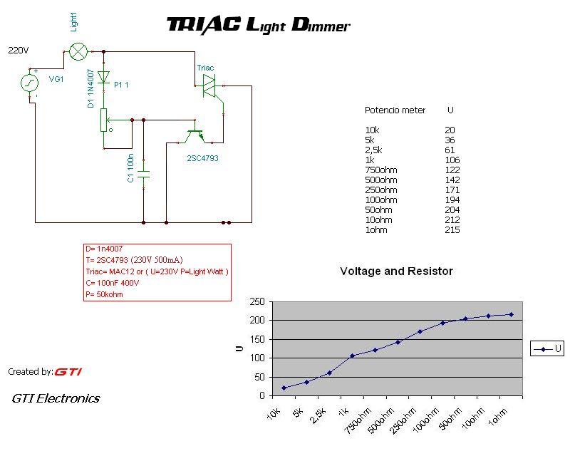

(#) lapose válasza llaci56 hozzászólására (») Feb 17, 2010 /
Nem tudom mire kell, de egy-két ötlet.
(#) llaci56 válasza (Felhasználó 13571) hozzászólására (») Feb 17, 2010 /
Nekem tetszik. Ötvözted a fényrőszabályzót az astabil multivibrátorral. A NASA már érdeklődik!
Probald mar ki egy DIAC-al is legyszives
Vili
(#) lapose válasza (Felhasználó 13571) hozzászólására (») Feb 17, 2010 /
Azért működik így, mert a 2 zeneren keresztül a kondenzátor nem sül ki teljesen, csak a zener feszültségére, így a kondenzátor periódusonkénti töltése nem nulláról kezdődik, hanem a zenerfeszültségről.
Szerintem nagyon szűk a szabályzási szög.
(#) Inhouse válasza (Felhasználó 13571) hozzászólására (») Feb 17, 2010 /
Ahhoz is elég egy az izzóval sorba kötött fénycső gyújtó...
Inhouse
