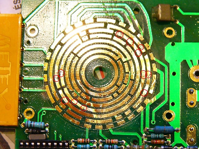

A körforgó méréshatárváltó kapcsoló kontakt hiba miatt volt, néhol nem érintkezett rendesen.

Sziasztok! Kaptam egy eldurrantott kapcsolótárcsás Metex M-4650CR-t.Itt olvastam segítség után, de más úton oldódott meg. Hátha valakinek ez segít. A hiányzó részeket 0,1mm sárgaréz lemezzel pótoltam egy eredeti alapján. Még a panelen levő két 1N40007-es diódát kellett cserélni és működik.
