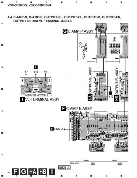

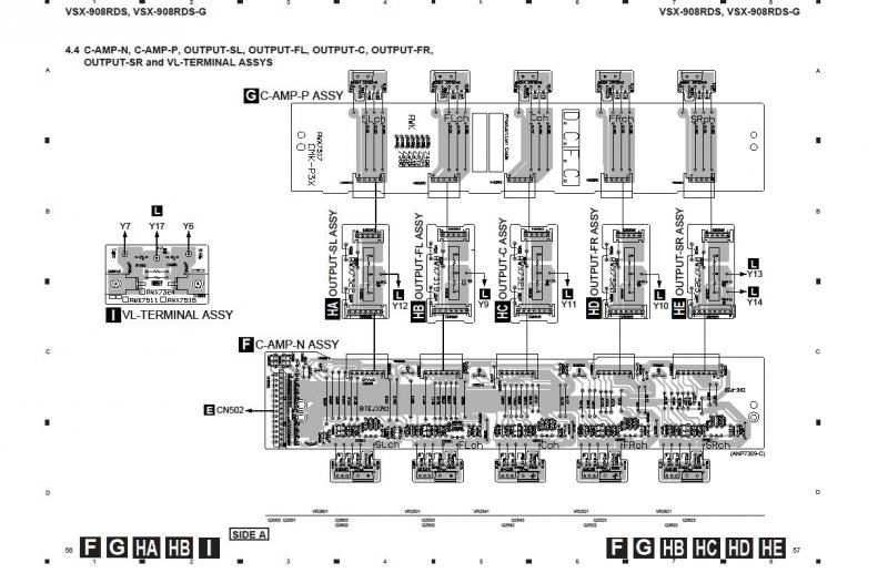

Ha lehet bejelölnéd a rajzon pontosan mit kellene mérnem?
Ha csatolod csak a végfokok rajzát akkor igen .
Itt van az előző oldalon a service manual, de újra felteszem
Sajnos most nincs annyi időm , hogy ebből megkeressem az idevágó részeket .
Az 56-57 oldal ha jól gondolom.
Nem ezek kellenének , holnap megkeresem , ha lesz időm .
Most vettem észre hogy mindkét kép az 56.oldal...
itt van összevágva...

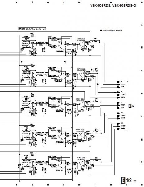

Melyik oldalon van, mert kapásból nem tudom beazonosítani. Ha tudnám , talán a beültetési rajzokon könnyebben megtalálnám. Arról már az erősítőben is hamarabb megy a keresés.
Sajnos azon a service manuálba nincs ilyen rajz, amit feltettem a hozzászólásomban (#642929). Többször átlapoztam
A kigyűjtésben sincsen CN253 csatlakozás és nem találtam ilyen számú IC-t sem :help:
Akkor sajnos nem azt a rajzot találtam meg .
Csak a végfokok kapcsolása is elegendő lenne .. |
