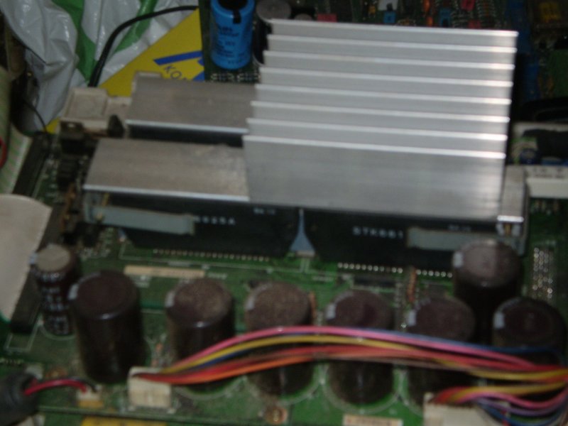

(#) Antauri válasza mokka hozzászólására (») Jan 27, 2010 /
Szia! A bánya1 képen milyen IC-k vannak? Azok lennének a léptetővezérlők?
(#) bodgabo válasza Antauri hozzászólására (») Jan 28, 2010 /
Én a saját gépemet SLA7062M vezérlő IC-kkel hajtom. PWM motoráram szabályozás, fél-, negyed-, nyolcad- és tizenhatod lépés, max 3A 46V, hővédelem minimális külső alkatrészigénnyel. Nem tudom mivel tud többet egy mikrokontrollerrel megépített vezérlő, de nekem ennyi bőven elég.
(#) mokka válasza Antauri hozzászólására (») Jan 28, 2010 /
hello:
most nézegetem őket
stk-6885
stk6713
stk66125
stk66025a
stk6772
még nem döntöttem miből lesz lehet,hogy fetekkel csinálom először a "kasznit" szándékozom elkészíteni
