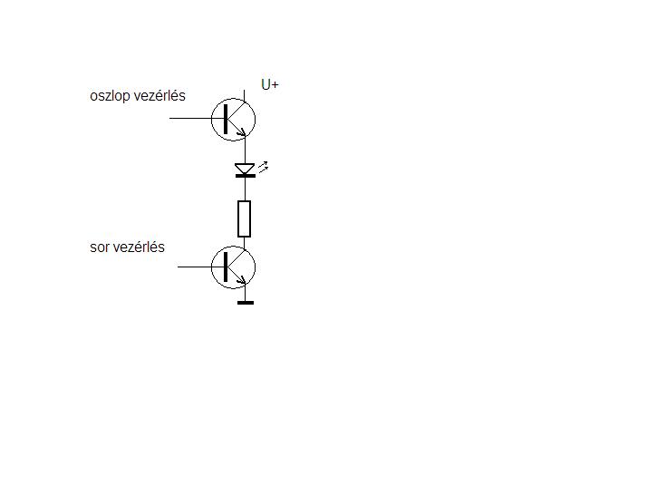

Egy LED tudsz villogtatni, úgy hogy tranzisztorról kapja a tápot amit vezérelsz. és egy másik tranzisztor ami a testre teszi a LEDet amit megint vezérelni kell. Ez megy ?
Oszlop vezérléshez olyan tranzisztort kell választani amelyik elbírja a oszlop áramát. Ami lehet akár 50-100mA LEDenként. Ha 10 LEDet akarsz az oszlopba akkor 0,5-1A is lehet. Soronkénti vezérlésbe, elég a LED árama 50-100mA A LEDek, nagyon rövid ideig, világítanak. Ezért írom, a 50-100mA. Az 50Hz márt észre lehet venni, mozgás közbe, a villogást. Ha két oszlopot tervezel márt, 100Hz kell. És így tovább. Ha 10oszlop van, 1KHz itt márt nem elég a LEDnek a 10-20mA.

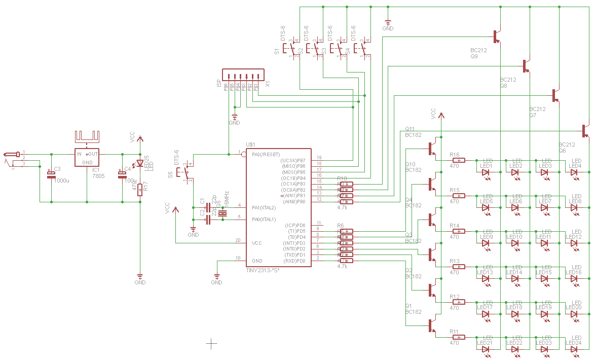

A fórumban olvasottak alapján rajzoltam 1 ábrát.
Szerintetek ez így jó lenne? Ami számomra kétséges az a bc212 tranzisztor. Ez elég lenne ide? Úgy emlékszem ez 200 mA-ig bírja. Abban nem vagyok biztos, hogy ez elég lenne a 6 led vezérléséhez. A használt ledek: L-1553GDT Adatlapját is mellékelem. Egyébként ez így életképes megoldás lenne szerintetek? Köszönöm a választ! |
