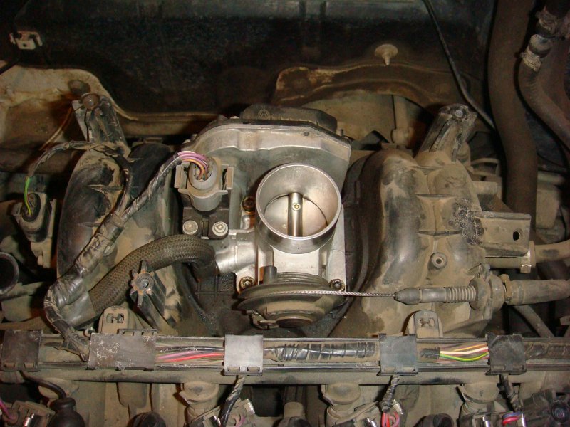

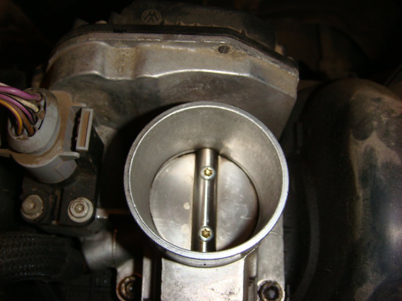

Üdvözlet mindenkinek!
Nos ma délelőtt neki kezdtem az autót "bogarászni". (Előző kérdéseimben leírtam, hogy a skoda octavia AEE motorkóddal, menet közben rángat, olyan mintha csak 3 henger menne, de egyszer csak megindul és megy mint rendesen). Leszedtem a légszűrőt, és a pillangószelep környékét, és a belsejét féktisztítóval kitakaritottam, új levegőszűrőt kapott és egyelőre ennyi. Anyósoméktól hazafelé jövet a probléma ugyanaz, rángat, egyenetlen alapjárat, de néha elkapja és megy rendesen. aki tud segítsen mi lehet a gond. Köszönöm előre is mindenki fáradozását.
(#) samara válasza csibai hozzászólására (») Feb 27, 2010 /
Gyújtógyertya mikor volt kicserélve? Ez tipikus gyertyahiba, amikor nyomod a gázt hirtelen kihagy elveszed a gázt mert megijedsz, nem tudod mire vélni a dolgot. Majd amikor ismét gázra lépsz minden műlödik ahogy a nagykönyvben meg van írva. A rángatásról (alapjárat) ha azóta a pucolás óta nem változott. Vedd le az akksi sarut, kb 5 percre, majd tedd vissza, így már helyre kellene állnia az alapjáratnak.

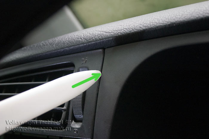

Helló!

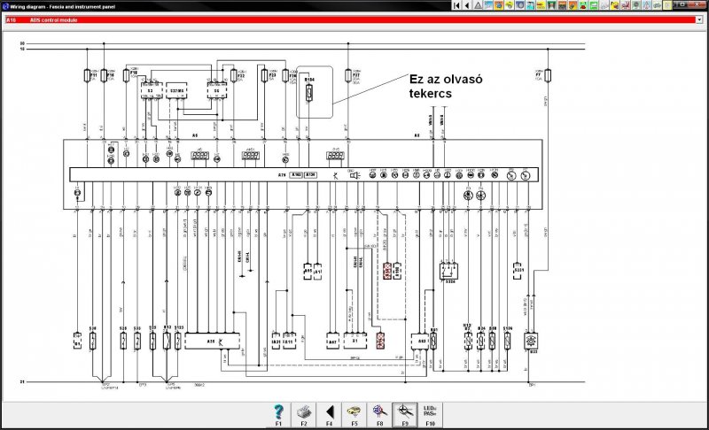

Annyit tudnék még segíteni, hogy megnéztem a VW rajzokat és azon az immo indukciós tekercse a műszerfalnál csatlakozik BLK (black-fekete) és GRN (green-zöld) vezetékekkel a 17. ill. 2. csatlakozási pontra a T32-be. A műszerfal stekkerei nem valami jó hírűek sem a skodáknál sem a seatoknál, de a VW-knél is előfordulnak kontakt hibák. Az immonak fel kellene ismernie a kulcsot már az első másodpercben, ahogy bedugod a helyére. A Te kocsidhoz 8 kulcsot lehetne elvileg regisztrálni a rendszerbe, csak azt nem tudom, hogy a rendszerbe be kell-e vinni az új kulcs kódját, vagy öntanuló-e a rendszer. A tekercset ami a kulcs csipjét felismeri, leellenőrizheted a csatik széthúzásakor egy multival. Furcsa a kijelző villogása az indítózás után is, mert szerintem nem találja a tekercset sem a rendszer, csak amikor kedve van. Egy kis bontási segédlet, valószínű neked is így kell kiszedni a kijelzőt.

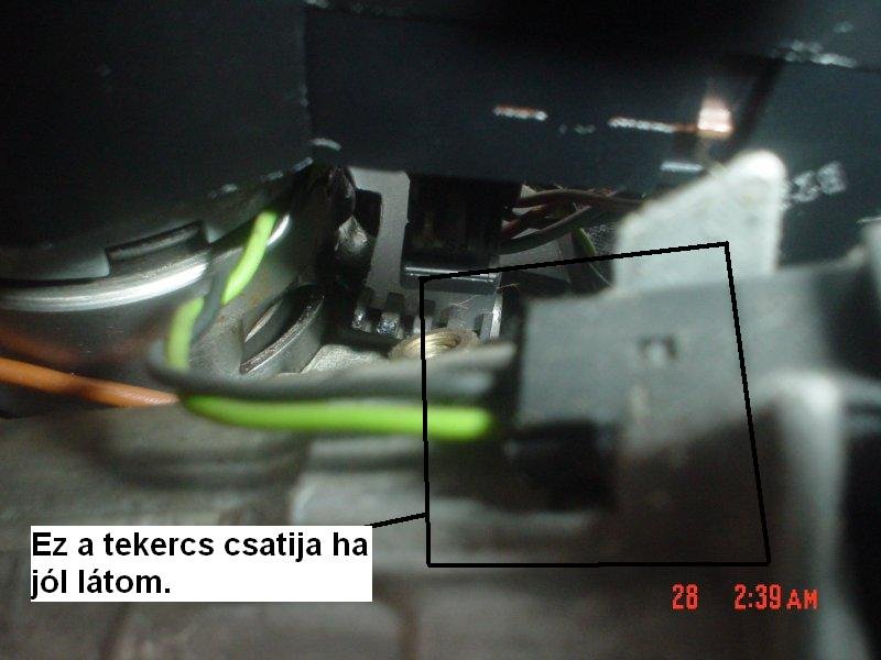

(#) karika002 válasza örvájn28 hozzászólására (») Feb 27, 2010 /
Olvasó tekercs felé lehet keresgélni,nem tudom mennyit mondtak rá.A kulcs csere helyett ezzel kellett volna kezdeni.Indításkor a villogó kulcs szimbólum azt jelzi,hogy a műszerfal nem ismeri a kulcsot ,ha ilyenkor indítasz az autó elindul,de kb 3 mp múlva le is áll.Így van programozva a motorvezérlő.Mérd meg az olvasó tekercs ellenállását és kellően vékony huzalból tekercselj egyet próbára.Én csináltam ilyet ,amikor a távindítást kellet megoldani autón (pl:vw-touran,toyota land cruiser stb.). Ezeknél még nincs nagyon túl bonyolítva a dolog.Volt olyan esetem is A4-sel,amikor az immótekercs csatijának lábain hajlítottam pici+vd40 és az autó azóta is megy.

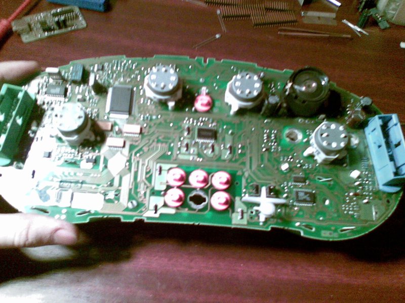

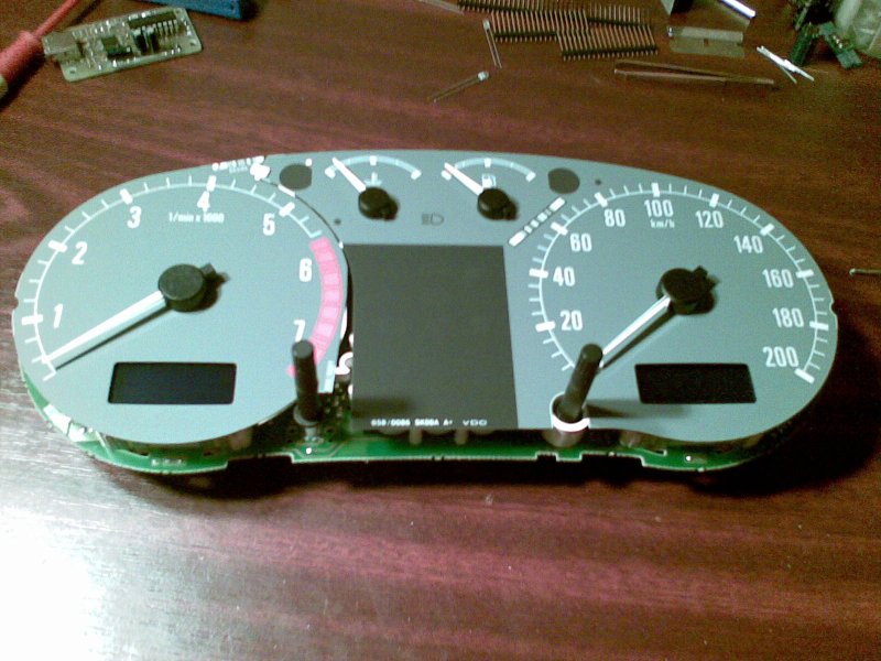

viszont kiszedtem a müszerfalat mert közben kiégett az egyik égő.
Itt a képe. Közben felfedeztem egy két valami visszajelző-t... Ezek közül némelyik nem is láttam még soha, hogy világítana.

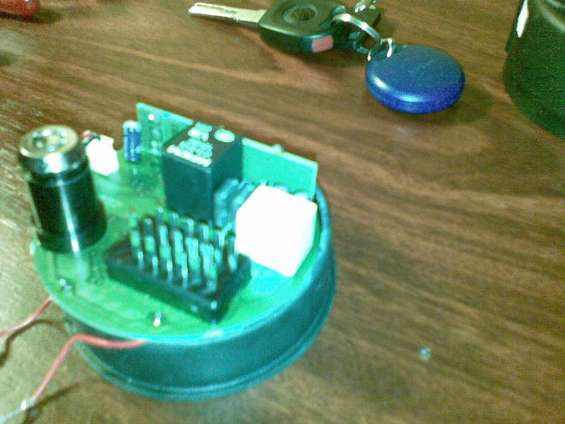

(#) Auf válasza Auf hozzászólására (») Feb 27, 2010 /
És a riasztót is kiszedtem, mivel a reléi valószínű szarok, mert világítva marad az index lámpa. Teszek fel képet róla.
Esetleg valakinek megvan a lábkiosztása?
META max 2000 M870A N Rev. 02
(#) örvájn28 hozzászólása Feb 28, 2010 /
Kerestem az immót de nem találom sehol sem! Mint laikus nekiáltam de semmi eredmény. Itt vanak a képek amiket csináltam szétszedésnél. Valakinek ötlete

(#) karika002 válasza örvájn28 hozzászólására (») Feb 28, 2010 /
Maga a műszerfal az immó,bele van integrálva.Az olvasó tekercs meg ott van ahol a kulcsot beledugod a gyújtás kapcsolóba.Holnap felteszem a műszerfal lábkiosztását.
(#) örvájn28 válasza akos70 hozzászólására (») Feb 28, 2010 /
Nem áram hanem ott van az egésznek a lelke ha szedtél szét akor tudod attol függ melyik sora kapja az áramot ugy működik. Van bent egy egész kör hárromnegyed kör és egy negyed ha jol emléxe
(#) karika002 válasza karika002 hozzászólására (») Feb 28, 2010 /
Bocs de már nem tudtam szerkeszteni.Ezt kellene ellenőrizned.Hát nem látszik valami jól.Zöld - fekete vezeték(csavart érpár).A 2-s és 17-s lábon találod(az nem tudom milyen színű a csati,de a szín alapján megtalálod.
Valószínű a zöld csati 2-s és 17-s lábára megy ez a két vezeték,nézd meg a fényképedet(a kilóméterórán van).
nézd még meg ezt is.A tekercs miatt nem kell mindent cserélni,le lehet pattintani a gyújtás kapcsolóról.
(#) örvájn28 válasza karika002 hozzászólására (») Feb 28, 2010 /
Ez ott van ahol a kulcsot bedugom a zárba annak a peremén van rajta ezzel mit csináljak? Vagy mi a teendöm?
Erről kellene lehúzni a csatit és óvatosan a annyit hajlítani a lábán hogy "belefeszüljön" a csúszó hüvelybe + egy kis WD40.Itt tényleg csak minimálisat mozdíts a lábon(pár tized mm).
A tekercs maga bele van öntve a műanyag gyűrűbe ennek csak két kivezetése látszik.Innen az kulcs "immó ID-t" a zöld - fekete csavart érpár "viszi" az órához.Ott a proci összehasonlítja a kulcs adatait egy eeprom tartalommal,és ha egyezik akkor "kinyitja " a motorvezérlőt,és indítható az autó.
