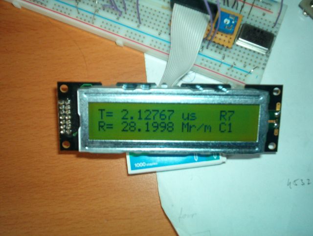

Megy a fordulatszám mérés is... A mérések paramétereinek beállításait 10, 12, 20, 40MHz-es fémtokos oszcillátorral valamint a már említett DDS generátorommal próbáltam ki - rendben működnek. Frekvencia mérhető (6GHz -től 128 előosztással, ha lenne ilyen ic) 1.28 GHz - 5 kHz között, periódusidő 200uS (5kHz) - 2s (0.5 Hz) között. A 0.05 Hz méréséhez már 20 másodperc mérési idő kellene... Sajnos a 200us-nél kisebb periódusidő mérés már akkora terhelést jelent a 40MHz-vel menő pic-nek, hogy nincs ideje a megszakítások kezelésére - hibás lesz a mérés. Sziasztok

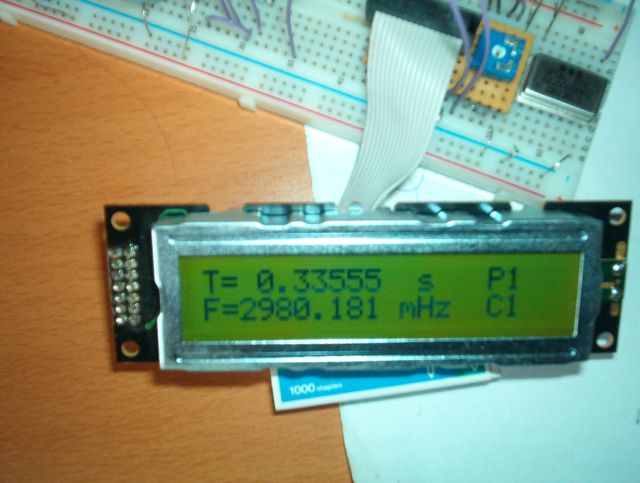

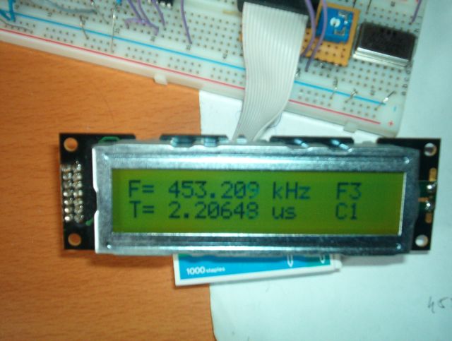

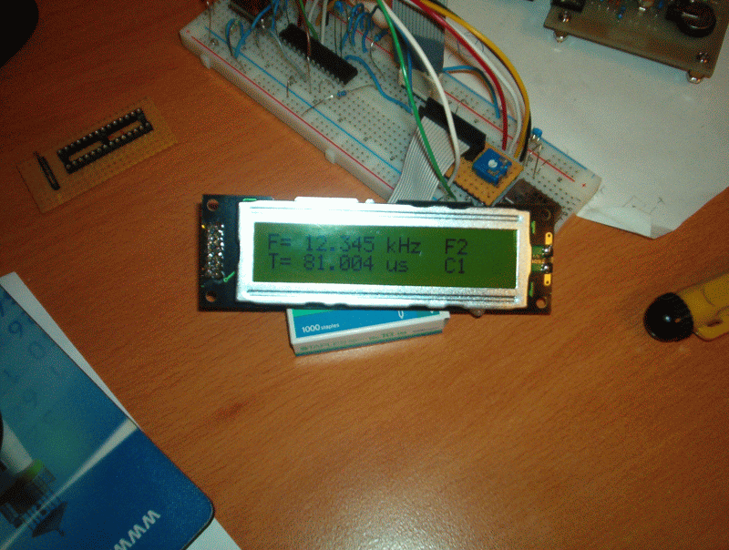

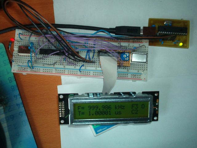

A periódusidő mérését kiterjeszettem 400kHz-ig, a CCP modul 16-os előosztójával, a mérési eredmény jó, de nincs idő a kommunikációra. 40kHz -ig a kommunikáció is megy. Néhány kép: Sziasztok

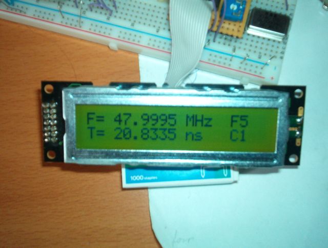

Szereztem 16, 24, 32, 48MHz-es oszcillátorokat. Még a 48MHz mérése is pontos. Sziasztok
Bemérve az A/D mérés, az SPI D/A kezelés... Az 1280.00 MHz még csak a program ellenőrzése - 10MHz oszcillátor mérése az előosztás figyelembevételével. Sziasztok

Egy kis fejtörés után megoldódott a CCP 16 bites mérési értékének kiterjesztése a 18F kontroller családban. A pontosításnak már csak két korlátja van: az alap oszcillátor pontossága - ára és a mérési idő. Türelmetleneknek 5.5 digites mérés valósítható meg 1 - 2, de maximum 10 - 20 sec mérési idővel, aki türelmesebb, annak 6 - 6.5 digites mérés is kihozható, 10 - 20, de maximum 100 - 200 sec mérési idővel. A pontosabb mérés nem terneli jobban a kontrollert, a kommunikáció is megy a mérés alatt (parancsok küldhetők, a mérési eredmény lekérdezhető, ...). Sziasztok

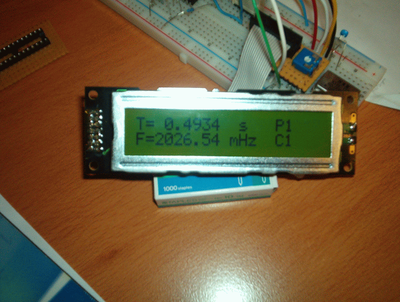

Néhány fénykép a "türelmetlenek" verziójáról...
Még néhány kép... Ennél a pontosságnál már előjönnek a generátor és az alap órajel oszcillátor pontatlanságából származó hibák: mind a két oszcillátor 30-50 ppm-es fémtokos kvercoszcillátor.
A 3Hz -es képen már a generátor pontatlansága a meghatározó 1/16 Hz...
A frekvenciamérő már a PicKit2 soros kommunikációs programja helyett a hozzá készített USB-UART illesztőről jár. A USB_FREQ képen egy HID tesztporgram kommunikációs ablakjában a frekvencia mérő parancsforgalma látható. A piros téglalappal megjelölt részen a mérési eredmény kiolvasása látszik. A "30 39 39 39 39 38 37" a mérési eredmény 7 jegyű BCD formában, ASCII karakterekkel. A mérés összeállítása az USB_FREQ képen látható, ahol az LCD-n a 999.986 kHz mért érték olvasható le. A kék téglalappal jelölt részen egy bemenet váltás parancsra adott válasz jelenik meg. Az LCD-is a 2. bemeneti csatorna kijelzése látható (C2). Sziasztok.
