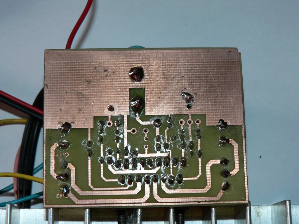

Igen, sajnos tükrözni kellett volna a nyákot. Amit feltettem, beültetési rajzot, azon is láthatod, hogy pont a fordítottja a tiédnek. Idézet: „mintha hidalval lenen pedig ez a verzió nincs hidalva.” Pedig ez hidalva van, ha megnézed a bemenetet, láthatod, hogy a kerámia kondiknál van egy-egy átkötés.
titi, sikerült végre tükrözve összehoznom a cuccot, és működik is, csak észveszejtően brummog. a 2200uf kondit és a diódát is cseréltem biztos ami biztos de semmi változás. Igaz, hogy amint látod átalakítottam a nyákot egy kicsit, hogy a tápot sorkapocsra kössem és elférjen a kondi mellett, és az az igazság, hogy a nagy föld területet elfelejtettem besatírozni maratás előtt így csak egy föld ér megy az IC hez, de szerintem ez nem túl nagy gond. csináltam ezelőtt egy egyszerűbb kapcsolást 1554 es IC vel és még szűrőkondit sem tettem elé és szinte egyáltalán nem brummogott ...hmmm nem vágom.. van valami ötleted? kösz.
Ez ugyanaz az IC, ami a hibás nyákban is volt, vagy új?
Mert lehet, hogy nem tetszett neki a fordított nyák.
A fordított beültetés miatt a 15-ös láb testre került, ami egyébként az IC belső referencia feszültsége.
Ezzel tulajdonképpen rövidre zártad a belső ref. forrást, és valószínű ez nem tetszett az IC-nek. A többi lábat egyébként nem érinti különösebben a fordított panel.

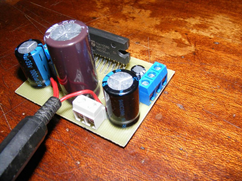

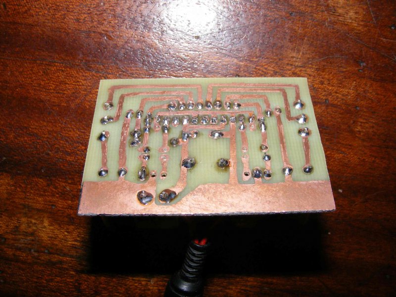

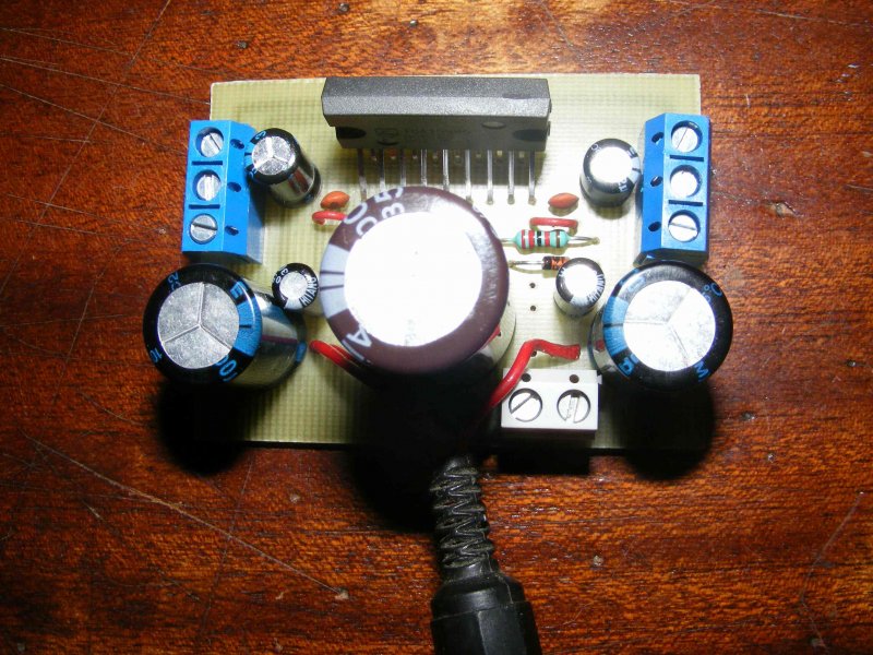

Kész lett a 4 csatornás verzió de megint nem jó egyszerűen vicc mennyit szórakozok egy enynire egyszerű erősítővel. A 14-es mute láb és a GND között multiméterrel mérve 2V van ez is baj lehet de ahogy kínomban mértem a 4-es lábra kötött kondin is 2V körüli fesz van nem pedig a táp fele. Lehet hogy meghalt az ic? vagy valami alkatrész rossz? Áramot nem vesz fel vagyis ha vesz is fel nagyon keveset tényleg úgy néz ki hogy stand-by-ba va. A kimeneteken nincs egyenáram.
Légyszíves mutass mindkét oldalról képet. Jó értékű ellenállást raktál be? Milyen tápról megy?
Jó értékű az ellenállás a táp egy egyszerű ATX pc táp képet inkább a nyáktervről rakok fel abból hátha több kiderül.
Pedig az erősítőről készült képből több kiderül, mint egy nyáktervből...
A nagy elkó fölött mi az az ellenállásnak látszó valami? (Nem a némításhoz tartozóra gondolok.)
Az egy korlátozó ellenállás egy külső ledhez tápfesz visszajelzőnek. Csináltam képeket róla remélem jók.
Két oldalon a bemenőkondik mérete azért nem egyezik mert nem volt itthon még olyan kicsi kondi de az érték megegyezik.
Nem ment el a kép bocs.
Próbáld meg egy kicsit a forrasztásokat átmelegíteni, egy kis folyasztószer segítségével. Egy kicsit úgy tűnik, mintha nem mindenhol futott volna el szépen a nyákon a forrasztóanyag, és lehet, hogy nem 100-as a kontaktus.
Ja, és beüzemelés előtt megmérted, hogy nincs-e zárlat a fóliasávok között?
MŰKÖDIK! Valami tényleg a forrasztással nem lehetett oké(látszik hogy késő este raktam össze) de kicseréltem a diódát is lehet hogy az volt a rossz de mostmár nem tudjuk meg. Ezután jött az hogy brummos volt mint állat szerencsére eszembe jutott a földhurok amire később rájöttem hogy a TV-tuner vagyis a kábel tv okoz, ezért majd csinálok egy leválasztót is. Sajnos még így is számomra nagy az alapzaja lehet hogy még mindig a PC-ből jön leeht hogy a tápból de a tápot tuti nem hagyom így nagyon gagyi ez a PC-tápos dolog szerzek valami 12V-os trafót majd rá. Egy szó mint száz tanultam a hibáimból, legalábbis remélem mivel ez volt az első erősítőm. Hangja nem high-end de egy TDA-tól ne várjunk többet célnak megfelel és kijelenthetem hogy egy 4x4-es szobába ez a 11W bőven elég még sok is. Köszönöm mindenkinek a segítséget, hozzászólásokat talán e miatt nem adtam fel az elején.
