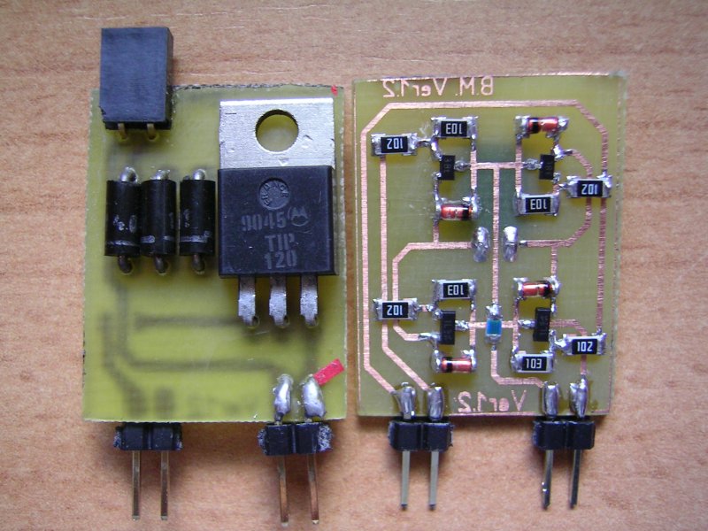

Készítettem két kis panelt a készülő robotomhoz az egyik egy H-híd a másik csak egy kapcsoló tranzisztos és 3db dióda a feszültségcsökkentés miatt.

Mit fog hajtani az a H híd ? Ilyen apró tranyókkal szerintem max 100mA -t tud ez kapcsolni. Elég annyi is ? Ha kell nagyobb, akkor van egy bevált kapcsolásom, szintén smd.

Ez kézzel rajzolt SMD panel?
(#) roland0327 válasza llaci56 hozzászólására (») Márc 16, 2010 /
Szerintem nem kézzel lett rajzolva, mert ott a szöveg rajta és ahhoz már nagy ügyesség kell, hogy ilyen szöveget rajzoljon. Meg a látni a vezető sávokon is.
(#) borvendeg válasza lidi hozzászólására (») Márc 16, 2010 /
A robotomon a kamera mozgató motort hajtja a híd. Ez egy áttételes motor és kb 20-30mA-t eszik. A panelt Lay outba terveztem és levilásítással készült. Flux-al lett lefújva majd forrasztás után a flux-ot lemostam. Köszi a kapcsolási rajzot tudom hova forduljak ha szükségem lesz rá.

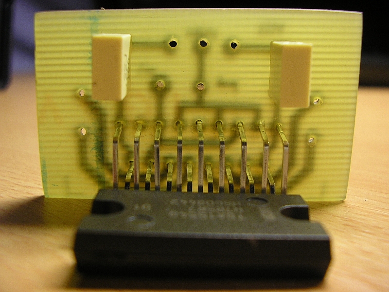

Csináltam egy végfokot TDA1554Q IC-vel. A nyákot én csináltam, nem nagy szám, dehát mit lehet tenni, ez az 1. ´normális´ nyákom

Egy a nyák emlékeztet az első vasalásos nyákomra, sima A4-es papírral Ez is azzal van?
(#) Müszi válasza accaboj hozzászólására (») Márc 17, 2010 /
Nekem akkor voltak ilyen kráteresek a vezetősávok, ha már túl elhasznált oldattal marattam, vagy a papirt nem vasaltam rá rendesen.

(#) accaboj válasza roland0327 hozzászólására (») Márc 17, 2010 /
Igen, sima A4-es. Mondtam már tobb helyen is hogy munyomó papírt kérek, de nemtudták hogy mi az...
Esetleg valami tipp, hogy mit kérjek?
Müszi: az oldat friss volt, papírt rendesen vasaltam, csak egy baj van: sima A4-es lapra nyomtattam
(#) roland0327 válasza accaboj hozzászólására (») Márc 17, 2010 /
Tojás papír, matricának a hátoldala, tapátának a hordozója.
Legutóbb nyomdába dolgoztunk és az egyik munkással bizniszeltem egy sör egy félért kb. 10cm magas stóc műnyomópapírt.
Koszi megpróbálok azt kérni. Fu akkor jól jártál
Hát szerencsém volt, mert egy alkoholista volt és szó szerint egy sör meg egy félért adta. Mondtam neki megyek még ha kell majd. Erre az évre 100%, hogy elég lesz. :beka3:
(#) szkrep válasza accaboj hozzászólására (») Márc 17, 2010 /
A Copy Generalban a fénykép papírral csodákat lehet tenni. Pl egy 0,65mm lábtávú SMD IC-nek a padjeit gond nélkül lehet vele vasalni. Csak szólni kell előtte, hogy nyomtatás előtt állítsák maxra a kontrasztot (hogy ne spóroljon a festékkel). Műnyomó papírról ott sem hallottak még...

(#) interferi válasza accaboj hozzászólására (») Márc 18, 2010 /
A Panton nál lehet kapni Link

(#) toto válasza accaboj hozzászólására (») Márc 18, 2010 /
Elfogyott anno a műnyomó papírom, amit haver nyomdából szerzett. Ajánlottak egy másikat, amit papír-írószer boltban vettem 10*A4-es csomagolásban 110Ft-ért:
„"COLOR COPY - a fotók szerelmeseinek
Coated glossy 135g/m2
Papír digitális színes lézer másolásra és nyomtatásra"”
Nem veszek észre minőségi különbséget, szóval próbálkozz te is színes lézer nyomtatáshoz használható fényes papírral. Szerintem a műnyomó túl van misztifikálva.
(#) Müszi válasza toto hozzászólására (») Márc 18, 2010 /
Én ilyen fényes papirt használok vasaláshoz, teljesen jó. Hogy pontosan milyen nem tudom, nevelőapám szerzett sokat a gyárból belőle
(#) lidi válasza toto hozzászólására (») Márc 18, 2010 /
Nyomtató és vasalási technika kérdése. Nekem pl 1x sikerült matrica hátoldallal, és azóta többször nem. Viszont műnyomóval elég jól sikerül. De jobb lenne valami olyan papír ami nem ragad bele ennyire a festékbe. Akkor pozíció rajzra is jobb lenne. Szóval nincs túlmisztifikálva, de szerintem ez az a papír fajta ami mindenkinél működött eddig.

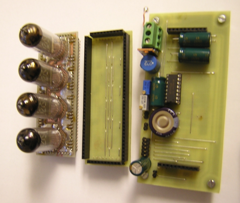

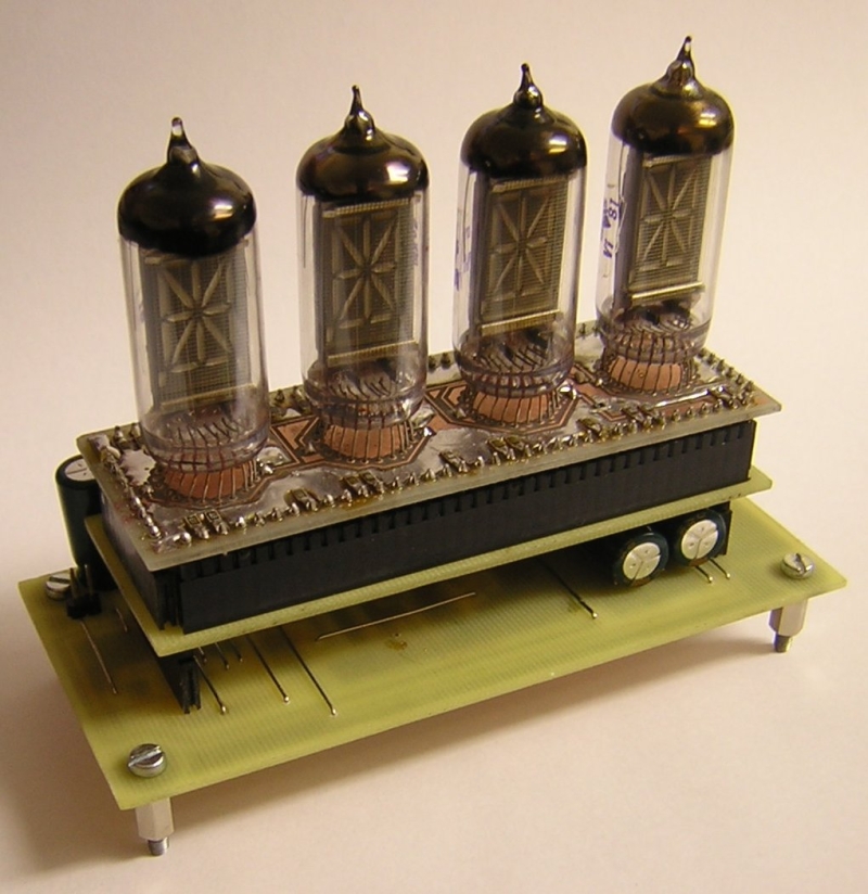

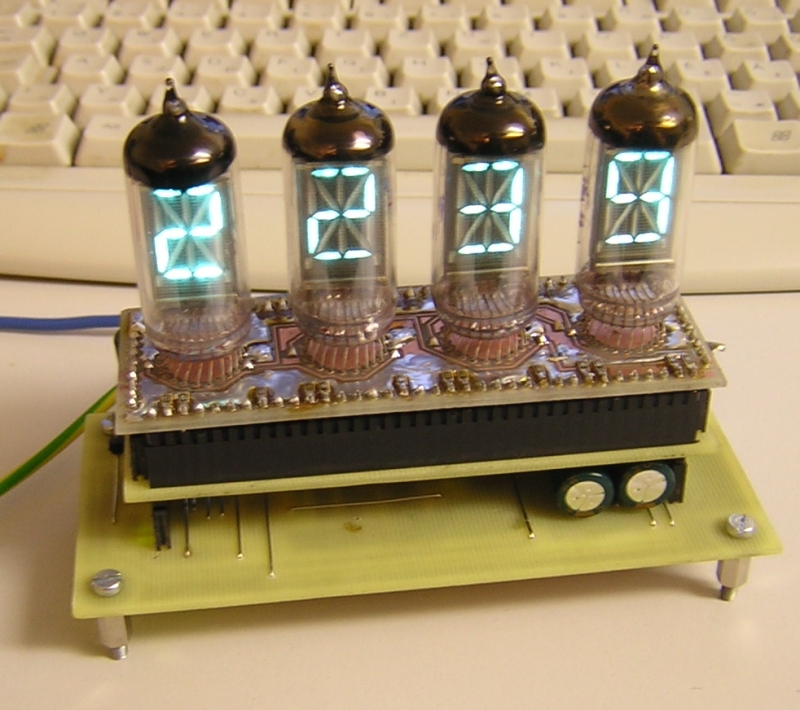

Korulbelul 1.5eve epitettem egy VFD csoves orat, azota mukodik.
Az aramkor 3 panelbol all ossze. A legfelson vannak a csovek, es nehany ellenallas. Ezek felhuzo-ellenallasok. A kozepso panelen van 4 darab shift-regiszter, es 4darab ULN2008 -as tranzisztor-mezo. A legalso panelon pedig a vezerles van. Mikrovezerlo, step-up converter, stabilizator, orajelgenerator, es egy 1Farados kondenzator. A kijelzes nincs multiplexelve, igy a kijelzett ido nem villog.
Az ora csak idot tud kiirni.
Sajnos ez se sikeredett teljesen tokeletesre, egy kis hekkelest kellett eszkozolnom, hogy az 1F kondenzatorol elfogadhato ideig tudjon mukodni. Ha jol emlekszem, korulbelul 30-40-50percig tud mukodott legutoljara az 1F kondenzatorrol, aztan meguntam a merest
Aprocska hardveres modositassal, es szoftvermodositassal ez az ido szerintem jelentosen novelheto lenne.
