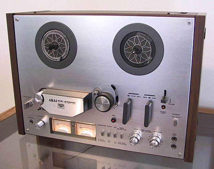

Az az igazság, hogy magam sem tudom. A magnó nem mostanában került hozzám és csupán abból a célból vettem le először a tárcsát, hogy rendesen kitakarítsam, illetve a rögzítésének a megoldása szempontjából. Valószínű, hogy én rakhattam fel rosszul anno, vagy az előttem javítgató vagy próbálgató egyén. Bár annak kicsi a valószínűsége, az osztrákok nem szórakoznak ilyenekkel. Akárhogyis volt végre rájöttünk a megoldásra. Köszönöm mindenkinek a támogatását! -Nándi
Gratula, nagyon szép, kitűnő állapotban van.
Gyönyörű géped van.
Volt szerencsém hozzá. Remek magnó.

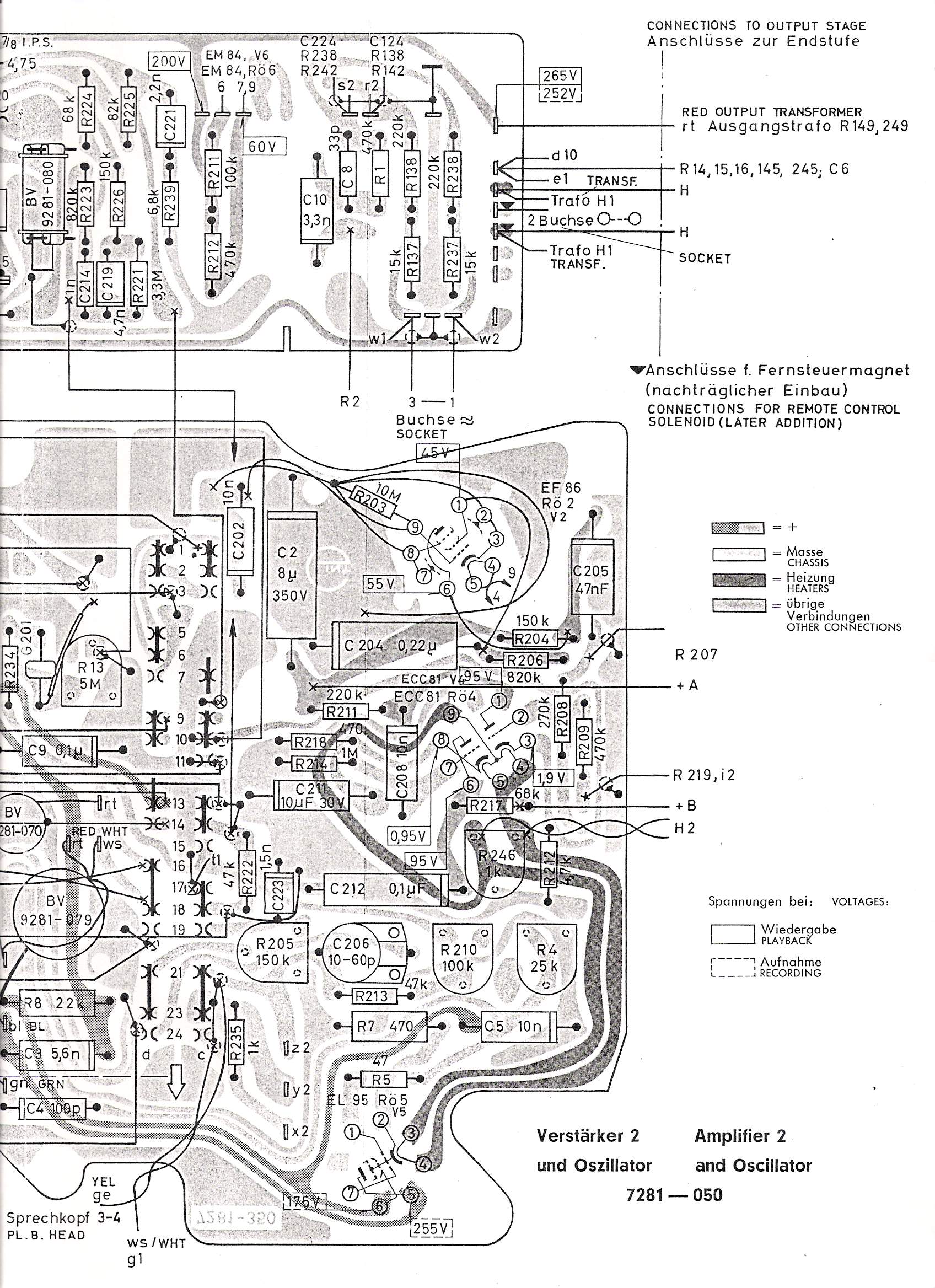

Sziasztok !
Nekem egy Grundig TK-46-om van (csöves), de betegeskedik .A kapcsolási rajzára lenne szükségem .Ha valakinek megvan örülnék neki .Köszönöm .
Szia Zoli !
Köszönöm segítőkészségedet, de ez sajnos a TK-146-os típus, nekem pedig a TK-46-os rajzára lenne szükségem .Az enyém még csöves jószág fa dobozos lekerekített élekkel, műbőr borítással .
Azt hiszem ez kell Neked.
