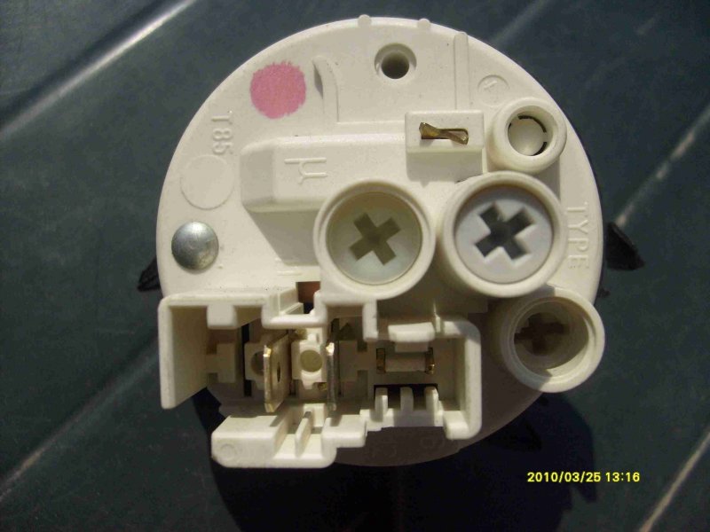

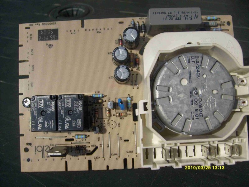

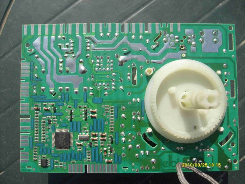

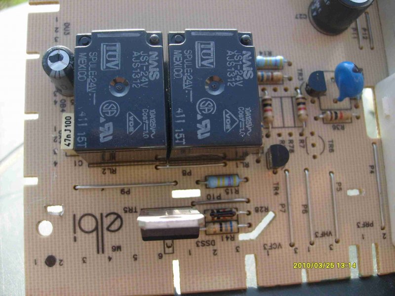

(#) bogumil13 válasza zoz11 hozzászólására (») Márc 25, 2010 /
Szia.Megnéztem a vszabot fujásra egyet kattan .Nem tudom mennyit kellene.Mérés alapján alaphelyzetben ha a kápet nézed a bal oldali ér. pár bal és jobb oldali ér. pár bal érint. zárt fujáskor mind a négy zárt.Ennek igy kell müködnie?A Pr.kapcs. is tettem fel pár képet hátha segit valamit azt nem irtam az elözökben, hogy fuga helyett öblit persze viz nélkül nagyon kevés vizet vesz fel kb.2-3 másodp. megy a szelep.Elöre is köszönöm a segitséget.Üdv.Endre
(#) imikee10 válasza bogumil13 hozzászólására (») Márc 25, 2010 /
Az valószínűleg jó de lent kéne az üst oldalán a lésűrítő tartályt.
A program kapcsolót ha össze teszed ne felejtsd azt a kis T alakú réz érintkezőt vissza tenni és utána forrasztani.

(#) bogumil13 válasza imikee10 hozzászólására (») Márc 25, 2010 /
Megnéztem az tiszta.Mit lehet még tenni,ill. hogy lehet kizárni a prog.kapcs hibát?
Sajnos ennél az ELBI program kapcsolónál nagyon sok hiba van, átlagon felüli.
Ezt végig kellene méregetni.
A főbb perifériákat nézd át mert nagyon kényes és eléggé összefüghetetlen hibákat szokott csinálni ez a panel. Mint pl.: elfogyott a szénkefe és nem szivattyúzott, de a mosást végig csinálta dob forgás nélkül (ez megtörtént eset)
NTC, fűtőszál, motor, mágnesszelep ellenőrzése.
Ennél jobban a pr. kapcsoló hibát nem lehet kizárni.

(#) bogumil13 hozzászólása Márc 26, 2010 /
Ugy néz ki a pr. kapcsolóval van gond.Nem igazán ismerem ezt a fajtát,leirná valaki mit és hogy fogjak hozzá?
(#) vgyre válasza bogumil13 hozzászólására (») Márc 26, 2010 /
Találsz benne egy 1µF-os X2-es kondít, nagy szürke kocka, ennek mérd meg a kapacitását. Ha 0,8µF-nál kevesebb cseréld ki. Fontos, csak ugyan ilyen típusú jó!
