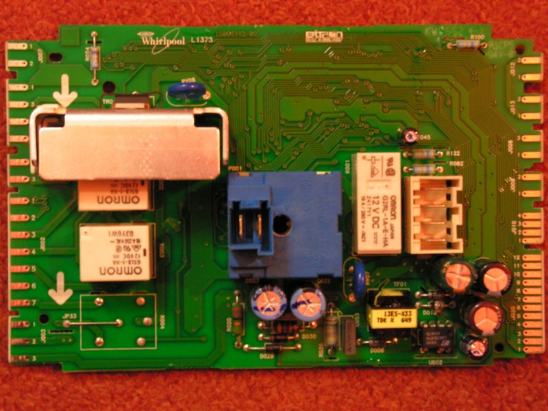

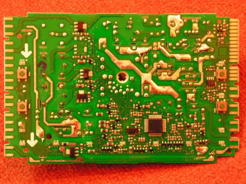

(#) zoly15 hozzászólása Márc 20, 2010 /
Hali mindenkinek!
Van egy hibás Whirlpool AWO/D 43125 mosógépünk.
A fórumon is volt már róla szó, így linkelek képeket a vezérlőről.
Bővebben: Link 1
Bővebben: Link 2
Az a hiba hogy: Elindul a gép kinyomja a maradék vizet aztán engedné be a vizet, de nem nyitja ki a vízbeeresztő szelepet sem. Valamint a dobot se forgatja.
Majd bevágja a hibát. (Piros "kulcs" világít ami szervizre utal valamint a "6h" led világít.
Valaki tudna mondani valamit hogy mi lehet a hiba?
A vízbeeresztő szelep működik, a fűtőszál nem szakadt, a motor forgás érzékelője jó.
Vagy mivel lehetne házasítani a gépet?
Előre is köszönöm!
UI.: Valamint, ha valaki tudna valami infót mondani a motor bekötéséről hálás lennék..

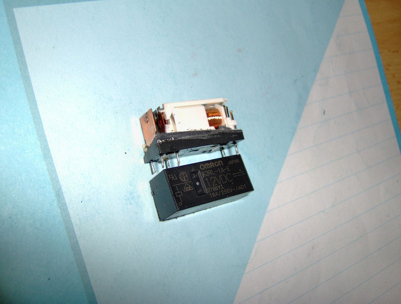

(#) zoly15 hozzászólása Márc 22, 2010 /
Hali mindenkinek!
Köszönöm mindenkinek a segítséget a hibakód beazonosításával. (Fűtőkör)
Ma végre elindult a gép.
De az ideg majd megölt mikor láttam hogy mi szivat. De aztán már boldogság
A hibás alkatrész a képen látható.
Ez vitte a fűtőszálat.
Az érintkező ép, de a mozgató "rudazat" ami műanyag szépen megolvadt, és nem tolta rá eléggé a mozgó érintkezőt, ez által több hő keletkezet és még jobban olvadt a műanyag, tehát öngyilkos.

(#) imikee10 válasza zoly15 hozzászólására (») Márc 22, 2010 /
Remek ez is megoldódott.
Pedig nem is hinné az ember mivel OMRON ezáltal még ráadásul 2x annyiba is kerül majdnem mint a többi.

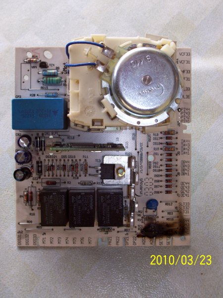

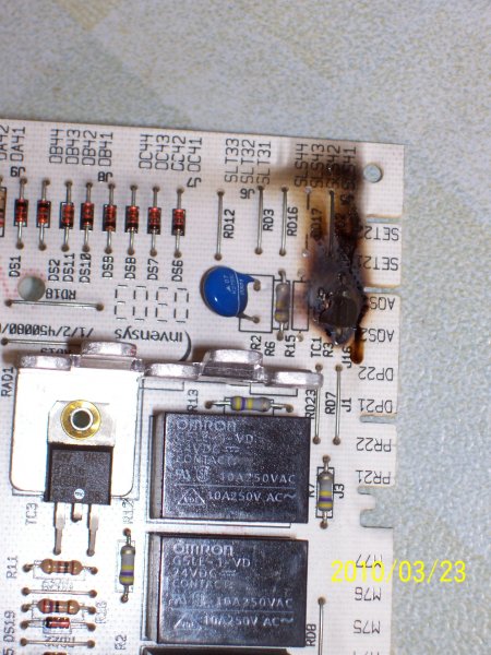

Kaptam egy Whirpool FL 5103 tipusú mosógépnek a vezérlő panelját, amin megégett 2 ellenállás és egy / szerintem/ triak vagy tirisztor.Esetleg ismeri valaki ezt a tipust és tudna segíteni egy kapcs. rajzal, vagy esetleg tudná ezen alkatrészek értékeit? Találtam róla szervíz doksit, de abban erről nem volt rajz.Köszönöm előre is
(#) zoz11 válasza Remci hozzászólására (») Márc 23, 2010 /
Hello
Ha estig ráér, akkor megnézem, mert van itthon ilyen panelom, de nem akarom elvenni a kedvedet tőle, de ha ennyire szénné égett az a „triak” akkor valószínű, hogy a procinak is vége.
Üdv: Zoltán
