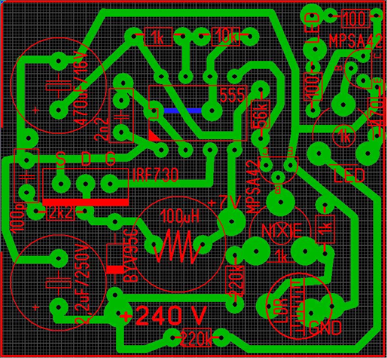

(#) Melphi hozzászólása Márc 30, 2010 /
Ez lenne
(#) _JANI_ válasza Melphi hozzászólására (») Márc 30, 2010 /
A tekercs vagy a FET nem melegszik?
(#) vicsys válasza Melphi hozzászólására (») Márc 31, 2010 /
A fetnél a 12V-os ágban nem látom a puffer kondit. Van a panelodon? A tekercsnek csak a kis ellenállású és nagyáramú jó. PL.:Bővebben: Link. Ez pedig NEM jó: Bővebben: Link2
(#) _JANI_ válasza vicsys hozzászólására (») Márc 31, 2010 /
Melphi rajza szinte teljesen megegyezik ezzel a tápegységgel, csak nincs annyira szépen kirajzolva.
Csak meg lett pufferelve a 9-12V-os "nyers tápfeszültség".
(#) vicsys válasza _JANI_ hozzászólására (») Márc 31, 2010 /
Tudod Jani, a puffer nem csak a táp "szűrése" miatt kell. Anélkül nem fog menni, mert abból veszi ki a "kakaót" a fet. Próbáljátok csak ki nélküle...

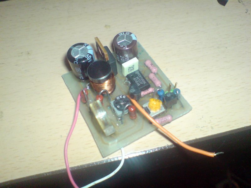

Sziasztok, én ezzel küzdöttem. Addig-addig próbálgattam amíg kinyírtam a pic-et mert beleesett a madzag a kapcsolás közepébe... Először az ldr viccelt meg, aztán rájöttem, hogy nagyon kevés a 6v váltóból nyert bemeneti feszkó és ezért nem tudom beállítani. Ez is azt csinálta, hogy pár percig ment utána lecsökkent vagy 30v-ot a feszültség. És melegedett a tekercs, pedig jó izmos. Mostmár az órától (tápellátás és elrendezés szerint a Tom025 féle kapcsolásból akartam kiváltani a trafót) külön kísérletezek vele egy nixis számláló áramkörrel. Ha láttok rajta valamit, amit elbaltáztam szóljatok. :help:
(#) vicsys válasza sooty hozzászólására (») Márc 31, 2010 /
Most mi a gond?
Melyik kapcsolást építetted meg? Milyen diódát használsz? Nem látom a fényképen...
(#) sooty válasza vicsys hozzászólására (») Márc 31, 2010 /
A te általad közölt kapcsolás önnállósított változata (lenne) Ez az.
A dióda típusa 1n4007dc (lassú ?) Üdv! Sooty
Hmmmm. Sajnos lehet. A 7V-ot kevésnek tartom és az LDR helyére is be kéne tenni egy 470 ohm -ot.
Az ldr benne van ( lásd kép) azt a hibát a múltkor kitaláltátok, de lehet, hogy te más fajtát terveztél bele. A diódát helyettesítő típusként adta a boltos, nem tűnt rossznak az adattábla alapján. Akkor marad a bemeneti feszkó, amit az óra pufferjéről vettem le és lehet hogy így kevés és kiesik a szabályzási tartományból a rendszer?
(#) djhans válasza sooty hozzászólására (») Márc 31, 2010 /
Oda gyorsdióda kell. FR104 vagy FR105. TV-k tápjából lehet ilyeneket kitermelni. 1N4007 nem igazán jó.
(#) vicsys válasza djhans hozzászólására (») Márc 31, 2010 /
Egyszer teszteltem 1N4007-tel és elindult +12V-os táppal. Lehet, hogy csak szerencsém volt?
(#) djhans válasza vicsys hozzászólására (») Márc 31, 2010 /
Nekem 8V-ról megy. Amig nem ilyen dióda volt benne addig az áramfelvétele sokkal nagyobb volt és a FET is jobban melegedett.
Kezd sokismeretlenessé válni az egyenlet Más dióda, más ldr, kisebb táp, nem 4 cső menne róla hanem 6 multiplexben. Hány mA bírna ez a táp névlegesen?
(#) sooty válasza djhans hozzászólására (») Márc 31, 2010 /
Kidobom belőle ezt a diódát. (Még jó, hogy közben vettem 9v-os trafót ) Akkor most az eredeti BYV95C-nél is gyorsabb diódát nézzek?
(#) _JANI_ válasza sooty hozzászólására (») Márc 31, 2010 /
A BYV95C jó lesz...
