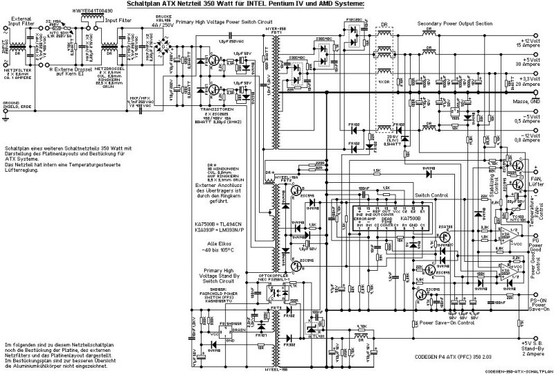

A Mercury ATX 400 tápot szeretném át alakítani úgy, hogy valamelyik kimeneten 19-23V és 4A jöjjön le
Tud valaki segíteni?
(#) mugab válasza (Felhasználó 56240) hozzászólására (») Ápr 7, 2010 /
Megpróbálok...
Először nézd meg az ATX táp 2003-as icvel című rajzot, valahol itt van.
aztán trafótekerés a 12 voltos ág négy menetét 11-re kell szerintem tekerni 24 volthoz.
R58, R47, D24 csomópont áttervezése vagy földre zárása
az ic 6-os láb érzékelés kiiktatása vagy áttervezése
a 14 es lábra menő osztó áttervezése, ha merev tápot akarsz akkor az 5 voltos rész kiiktatása
a kondik és terhelő ellenállások cseréje a 12 voltos ágakban. (a minuszban is )
Használj a hálózattal sorbakötött 100W-os izzót a próbáknál.

Nem lenne egyszerűbb, ha a negatív 12V diódáit is hasonlóra cserélnéd mint a pozitív oldalon lévők.
Full tuningként, pedig az 5V-3.3Volt figyelését átalakítani a csak +12V figyelésére...
akkor a kettő pont között meglenne a 24 Volt. Akár szabályozhatóan.
(#) Antal Miklós válasza (Felhasználó 56240) hozzászólására (») Ápr 7, 2010 /
Szia, most olvastam a kérdésedet:
A trafóra, a 12V kivezetésekhez tekerj hozzá - menetirányhelyesen 2-2 menetet. (ha négy négy menetet tekersz hozzá kb 35-37V lesz) Az új kivezetést, hozzd ki a tekercstesten kivülre, mint a közös föld pontot. Egyenirányítónak a 3,3V diódáit használhatod, persze szedd, ki a dióda elött lévő fojtókat, és a dióda után cseréld ki a szürő elkókat legalább 35V-ra.
A szabályzó kört két féle képpen is megoldhatod, ha fix feszt akarsz és nem kritikus az értéke, akkor Szedd ki a +5V visszacsatoló ellenállást, a 12V hagyd változatlanul, a 12V-t figyeli majd a vezérlő IC, tehetsz rá egy 0,5A terhelést, és az új tekrecsről és a"3,3V" uj helyén majd kb 24-26V kapsz.
Ha szabályozható fesz kell, akkor a+5V visszacsatoló ellenállást szedd ki, a +12V ra menőt keresd meg, cseréld nagyobbra - esetleg egy potira, és kössd az uj 24V egyenirányitóra.

(#) (Felhasználó 56240) válasza mugab hozzászólására (») Ápr 7, 2010 /
Van egy Mercury ATX tápom, ami egyezik a kapcsolási rajzzal
De van egy Codegen is, ezzel is lehet valamit kezdeni?
És a táptekerés ilyen kicsi vasmagnál úgy meg lehet oldani, hogy ne keljen szét szedni?
A táp, amit tekerni kellene az a EL-33ASG?
Mindegyikkel lehet valamit kezdeni én úgy látom az ic az ami meghatározza hogy hogyan kell átalakítani.
Jómagam a 2003, 2005 ic-vel ellátott tápokat ismerem valamennyire, úgy hogy jelentős kisérleteket hajtottam végre velük.
A trafótekerés szétszedés nélkül max. 1-2 menetnél oldható meg legalábbis amiket én láttam 300-450W-osoknál, merthogy koccra illeszkedik a vasmaghoz a tekercs + még impregnálva is van. A szétszedéshez itt találsz tippeket, én a vasmagot melegítve éles pengével feszítettem szét a vasmagot az illesztésnél, és utána minden szabadon látható imregnálás nyomot lekapava húztam le a tekercstestet.

Én egy 38-40V Vrms feszre méretezett kettős diódát nem mernék 37V egyenirányítására használni. Az ilyen topológiák egyenirányító diódákra kívánt minimum fesztűrése 2xVo, gyakorlatban célszerűbb 3xVo értékkel méretezni.
(#) szilva válasza (Felhasználó 56240) hozzászólására (») Ápr 7, 2010 /
Ha jól sejtem, akkor szerintem neked nincs szükséged ilyen mélyen belenyúlni a PC-s tápba. A -12V-ot kellene megerősítened, hogy a +12V és a -12V között legyen terhelhető 24V. Ehhez csak a -12V-os ágba kell belenyúlni, pár dióda és elkó cseréjével, esetleg a gyűrűmag +12V és -12V ágának azonos vezetékkel történő áttekerésével. A +5V-os részt, ha nincs rá szükséged, ki is írthatod szinte teljesen, és a +5V helyére egy ellenállásosztóval varázsolhatsz a +12V-ból egy jelet, ami alapján a szabályozás működik majd.

Kezdjük a pimer oldallal. Az ott lévő, 22-47µF-os kondit cseréld ki, tökmindegy, mit látni rajta éss amennyiben diszkrét diódákból áll az egyenirányítás, gondosan nézd meg a paramétereit, esetleg élből cseréld hídra, 4A/600V-os méretűre. Primer pufikkal nincs sok gond. A készenlét a fontos itt nagyon: Bár a készenlétet nem terheljük, a 2003/5 tápja is innen van, a nevezett kondi száradásával megemelkedik a szekunder fesz, és mivel itt semmiféle védelem nincs, ezt nem akarjuk. Szekunder oldalon csereérett ugyanígy egy 100-470µF-os kondi, a 2003 tápkörében és hogy a készenlét visszacsatolás alapját adó 5Vsb stabil legyen, cserélj ki egyet az itt lévő két kondiból újra és ha nincsen jelen, egy 47Ohm-osellenállással adj terhelést is. Ezen kívül fontos a bordán lévő alkatrészek átforrasztása, valamint a ventilátor szabályozásának alapját adó termisztor megfelelő hőkontaktusba hozása a szekunder bordával (ez néha a 3,3V tekercsébe van bújtatva, ott nem maradhat!). Gyakori a kimeneti PI-tagok tekercseinek hiánya, ezeket az igényesség jegyében mindenképp pótold. Eredeti diódákban nem bízok nagyon, gyakran laza a csavarozása, de megfontolandó a cseréje is, a tartós terhelésre tekintettel. Nem győzöm hangsúlyozni: Ezek a tápok a címkére írt adatok kb. felét tudják áramkörszinten nyújtani, de a trafó méretéből is sejthető, hogy mire (nem) képesek. A meglévő elrendezéssel kb. 150W vehető ki tartósan a tápból anélkül, hogy a biztonságos üzemet nagyon kockáztatnánk, efölött meglehetősen kínzás ennek a trafónak és félvezetőkészletnek. A 300W-ot ez a táp sosem adja le, még rövid ideig tartó terhelés során sem.

Nem bírod függetlenül. Össze van kötve a kettő. Az 5Vot kell megemelned 12re, a 12öt, meg még tovább, de át kell teljesen tekerned a trafót, a visszacsatolást is át kell alakítani, stb., stb.

Van egy codegen tápom és a -12V ágát szeretném nagyobb ampert kicsikarni
A Diódákat cseréltem a gyűrű magon cseréltem a zománc huzalt vastagara
De itt meg akadtam
KA7500B ic van benne
