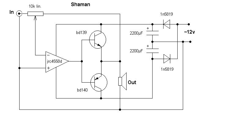

(#) Mayan válasza skero hozzászólására (») Ápr 8, 2010 /
Azokkal az értékekkel ahogyan én használom kb. 2*1W. Szobába, zenét hallgatni és mozizni is bőven elég. Max. táppal, vagyis +-18V-tal, több amperes nyugalmival, brutál hűtéssel akár 2*20W is lehet.
Amit itt betettél az egy korábbi, b-osztályú kapcsolásom. Meg lehet csinálni akár 2*20W-ra is, de ez inkább csak elektronikus zenére jó, jazz-en meghallatszik kicsit hogy b-osztályban megy. De a sávszélessége jó.

(#) Abukodonozo válasza Mayan hozzászólására (») Ápr 9, 2010 /
Igen, ami azt illeti, én is csak bontott és viszonylag kicsi hangsugárzókkal próbálgattam. Csak egy régi mp3-as lejátszóról üzemeltettem, a hangkártyámra nem mertem rákötni... Apropó: mekkora ennek az erősítőnek a bemeneti ellenállása, nem terheli nagyon a meghajtó áramkört? Lehet, hogy a hangkártya még bírná, ha jól emlékszem, írtad, hogy Te is arról ''hajtod''. Ja, és tetszik a cikked! Sok újat tanultam belőle!
(#) Mayan válasza Abukodonozo hozzászólására (») Ápr 9, 2010 /
Ööö. Gőzöm sincs mekkora lehet a bemenő ellenállása... de nekem hangkártyáról jól ment. Ja és köszi!
A műveleti erősítős kapcsolásodat is ki kell majd próbálnom, csak még azt nem tudom, hogy lineáris potenciómétert hol kapok... :whatever:
