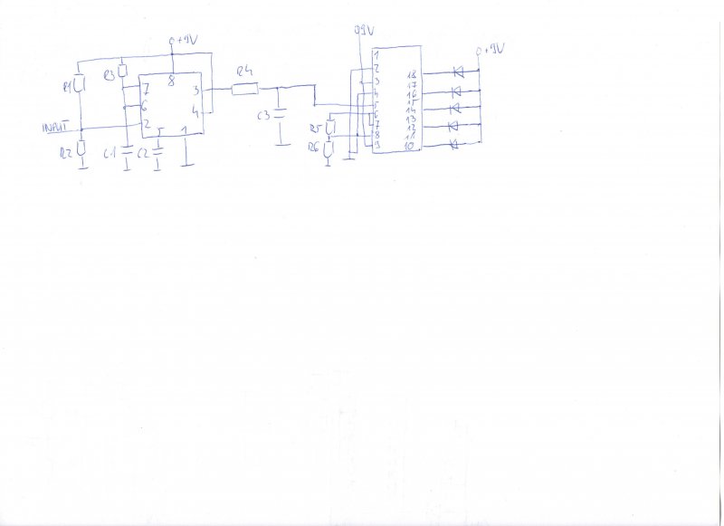

Hello
Egy fordulatszámmérőre lenne szükségem. Összeraktam egy kapcsolást. A feladat: egy HAll szenzorral mérem a fordulatot kb 1000 1/min-ig. Van öt darab led ami adott fordulaton világít. A méretezésbe kérném a segítségeteket hogy jó e így illetve az integráló tagot hogy kell méretezni?
Alkatrészek: NE555, LM3914,TLE 4905
R1,R2=10k R3=5k, C1=0.1µF C2=0.01µF R5=1.21k R6=7.5k 5db Led.
Segítséget előrte is köszönöm

(#) proli007 válasza dugabácsi hozzászólására (») Ápr 9, 2010 / 2
A méretezésnél, a következőként kell eljárni:
- Kiindulási alap, az n=1000ford/perc. Frekvenciában ez f=n/60=16,66Hz-et jelent, és periódus időben t=1/f=60msec-ot.
- A Hall érzékelő, maximális fordulaton 16,66Hz-es jelet fog szolgáltatni. De a jel kitöltési tényezője attól fog függni, hogy a 360fok körülfordulás alatt, hány fokig látja a mágnest az érzékelő. (Tehát ez alapvetően a mechanikai kialakítástól fog függni.) Így ezzel a jellel, nem lehet közvetlenül vezérelni az 555-öt, mert a vezérlőjel befolyásolja majd az 55 után kapott jel kitöltését. Már pedig nekünk pont ez tartalmazza majd az információt.
Egyszóval a monostabil bemenetén differenciáló áramkört kell alkalmazni. A differenciáló tagot úgy kell megválasztani, hogy ne zavarja túlzottan a mérést. Ha a periódusidő 60msec és a differenciáló tag ideje ennek 1/100 része, akkor biztosan csak 1% hibát fog okozni. Így célszerűen a differenciáló tag célszerű ideje 0,6ms.
Tekintve, hogy így a Hall kimenete és az 555 bemenete közé kondit kell kötnünk, a Hall nyitott kollektoros kimenet számára, egy kollektor-ellenállást kell tennünk. Ha ez pld. 2,2kohm, akkor a kimenet árama 9V táp mellett, kb. 4mA értékű lesz.
Az 555 számára a jel lefutó éle számít (amikor a Hall tranyó nyitva van). Így a differenciáló tag ideje T=R*C. Ebből a C=T/R=0,6ms/5kohm=120nF. (Az R adott, mert a bemeneten a két 10kohm-os osztó párhuzamos eredője 5kohm. A nyitott Hall kimeneti tranyó ellenállását, figyelmen kívül hagyjuk.)
Tehát ha a bemeneten 100nF-os kondit alkalmazunk, akkor a trigger ideje, kb. 0,5ms lesz.
- A monostabil utáni integrált feszültség értéke, a feszültség nagyságától, és a kitöltés arányától fog függni. Így a minél nagyobb feszültség eléréséhez, célszerű a monostabil késleltetési idejét a maximális fordulathoz méretezni, pontosabban hogy ott még ne érje el a 100%-ot.
A maximális periódus idő, mint számoltuk 60ms. Tehát ha 50ms késleltetési időt választunk, akkor kb. helyesen járunk el. A Tm monostabil közelítő késleltetési ideje Tm=R3*C1*1,1. Így R3=Tm/(C1*1,1). Ha C1 helyére 470nF-ot választunk, R3=50ms/(470nF*1,1)=96kohm. Tehát, 470nF és 100kohm-ot alkalmazva, a késleltetési idő kb. 52ms.
Az 555 magas szintű kimeneti feszültsége nem éri el a 9V tápfeszültséget, attól kb. 1V feszültséggel elmarad. Így a kimeneti impulzus feszültsége kb. 8V, (maximális fordulaton) a jel kitöltés aránya 52ms/60ms=0,87 avagy 87%-os lesz. A feszültség integrált átlagértéke, 8V*0.87=6,9V körül lesz. Erre kell majd az utolsó Led-nek világítani.
- Az 555-öt követő R4/C3 testesíti meg az integráló tagot. Az integrálás akkor lesz megfelelő, ha az integráló tag ideje sokkal nagyobb mint a jel periódus ideje. Ha az integrálási idő nem megfelelő, akkor ha a jel túl hullámos lesz (mindenképpen az, csak a mértéke nem mindegy). Ha a jel hullámossága nagyobb mint két egymás utáni Led komparálási feszültség különbsége, akkor a kijelző váltogatni fog, a két Led között (főleg alacsony fordulatszám esetén).
Tekintve, hogy itt a 0..1000 fordulat tartományát 5 részre osztjuk, és a maximális átlagolt feszültség 7V lesz, a jel hullámossága nem haladhatja meg 7V/5=1,4V értéket. Természetesen ennél célszerűbb kisebb értéket választani. Így a Ti integrátor idejének, minimálisan 10-szer nagyobbnak kell lenni, mint a periódusidő, azaz több mint 600ms. (A hullámosság értéke, közel úgy csökken, amilyen a periódusidő és az integrálálsi idő aránya.)
Ti=R4*C3 ebből az R4=Ti/C3. A kondenzátort önkényesen 47µF-ra választva, R4=0,6s/47uF=12,7kohm jön ki. Tehát a C3=47µF és R4=15kohm a megfelelő választás.
Természetesen azt is figyelembe kell venni, hogy az integrátor, nem csak átlagolja (szűri) a jelet, hanem lassítja is a kivezérlés dinamikáját. Azaz nem fogja gyorsan követni a fordulatváltozásokat. Ti idő, a jel felfutásának 67%-ra vonatkozik. Ha a jel teljes futásidejét vesszük figyelembe, akkor ez közelítőleg 3..5*Ti idő fog igénybe venni. Persze ez csak akkor okoz fejtörést, ha gyors fordulatváltozásokat is szeretnénk megfigyelni, mint egy motorbiciklinél. (De ez már a "pávázós" része a dolognak)
- Az LM3914 referencia feszültségének, így kb. a maximális jelfeszültséggel, avagy 6.9V értékűnek kell lenni. Tekintve, hogy a kapcsolásban a Led-ek (kb. 10mA) áramát is az R5 ellenállás állítja be, annak értékét változatlanul 1,2kohm-on hagyjuk. Az R5 ellenálláson, mindenféle képen az IC 1,25V-os referencia feszültsége fog megjelenni. Így az R5-ön átfolyó áram IR5=Uref/R5=1,25V/1,2kohm=1,04mA.
Így az R6 ellenállásra, a 6,9V-1,25V=5,65V jut. Az R6 ellenálláson átfolyó áram, megegyezik az R5-ön folyó árammal, amihez még hozzá adódik az IC kb. 75uA bemeneti árama. Így az R6-ön folyó áram IR6=1,04mA+0,075mA=1,115mA értékű lesz. R6=UR6/IR6=5,65V/1,115mA=5.07kohm.
Így elviekben R6 helyére egy 5,1kohm-os ellenállás lenne megfelelő. De mivel a számításban és az alkatrészeknél értékszórás van, célszerű ezt az ellenállás értéket egy potival és egy fix ellenállással helyettesíteni. (A készüléket amúgy is kalibrálni szükséges, ami megtehető lenne, R3, vagy R6 változtatásával megoldani) Egy fix 4,7kohm-os ellenállást, és egy 1kohm-os trimmerpotit választva, a referencia értéke, közelítőleg a poti középállásában lesz 6, 9V. (Vagy nagyobb beállítási tartomány érdekében 3,3kohm-os ellenállás, és egy 3,3,kohm-os poti.)
Nos ezt jól kitárgyaltuk, remélem nem tévedtem sokat, és el is olvasod.
üdv! proli007

(#) kendre256 válasza proli007 hozzászólására (») Ápr 9, 2010 /
Erre muszály írnom...
Gratulálok, igényes munka!
Nem számoltam utána, de az elméleti megfontolások teljesen korrektek.
Azon gondolkodtam, hogy egy technikus írásbeli vizsgának hanyadrészét adná ki egy ilyen bonyolultságú feladat, de legalább a 60-70%-át. Kb. 3 órát adnának rá (az 5 órás vizsgából), és 60-70%-át a teljes vizsgapontszámnak. Az biztos, hogy erre maximális pontszámot kapnál (hacsak nincs benne számítási hiba, de miért lenne?).
Még egyszer:
Minden elismerésem!

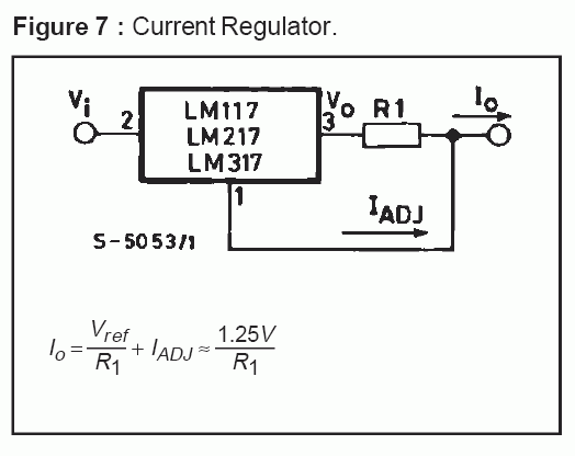

A következő áramgenerátor kapcsolásban: Bővebben: Link
az IC lábait, hogyan kell bekötni? Azért, mert Vi-nél van az IC 2-es lába, az adatlapon pedig ez a láb a 3.
A választ előre is kössz.
(Kipróbáltam a kapcsolást 2 féleképpen a lábak felcserélésével, de mindegyikkel kb. a képlet alapján számított áramerősség adódott.)
Üdv, mate_x
(#) kadarist válasza mate_x hozzászólására (») Ápr 10, 2010 /
A TO3-as toknál használják a képeden látható lábszámozást.
A TO220-as toknál a mellékelt képen látható módon kell bekötni

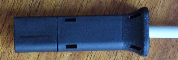

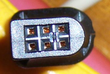

(#) zaza99 hozzászólása Ápr 11, 2010 /
Van egy csatlakozóm de nem tudom a nevét. Valaki felismeri? Ha esetleg meg tudnátok mondani, hogy hol tudok venni az is nagy segítség lenne.
