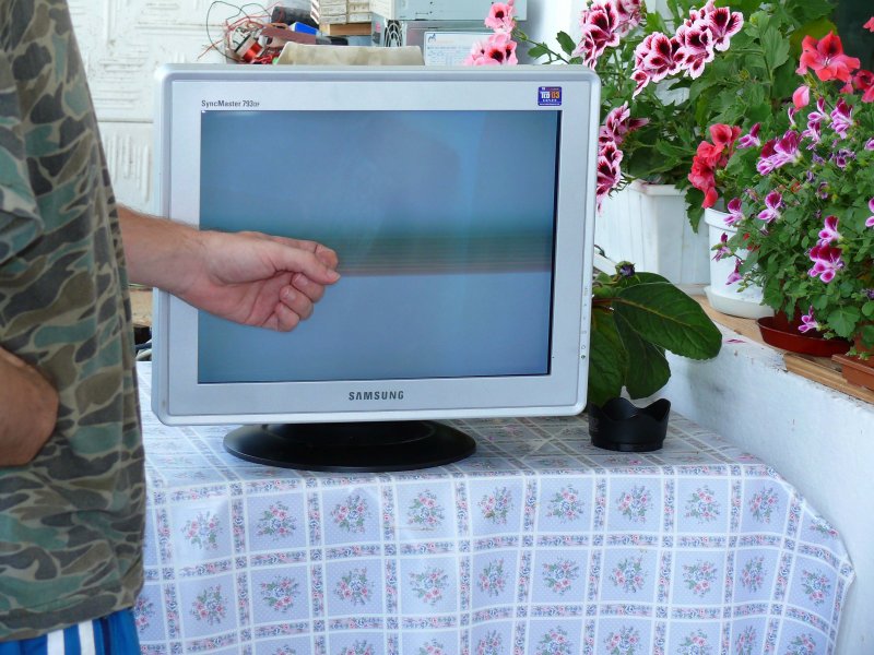

(#) sebestyen_ferenc hozzászólása Ápr 9, 2010 /
Tudom nem a Tv-s fórumba írok,ezért előre is a módiktól bocsánatot kérek, de hátha tudtok segíteni nekem, mivel a másik fórumban nem kaptam választ. Rendelkezem egy Samsung, Sync Master 793DF monitorral. A Hibája nem volt kép, de viszont bekapcsolt a monitor, részben sikerült megoldanom mivel a LM1237 ic hibás volt (forrósodót) kicseréltem, most pedig vízszintesen csíkodzik a képernyője néhány csatolt kép.

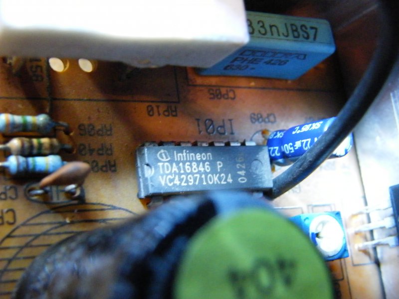

(#) koviferi321 válasza kadarist hozzászólására (») Ápr 9, 2010 /
Szia! most cseréltem ki a TDA IC-t! De ugyan úgy semmi nem történik, csak 1 halk pattanás hang, a hangszóróból. Valami ötletet légyszi.
(#) kadarist válasza koviferi321 hozzászólására (») Ápr 9, 2010 /
Nézd meg, hogy nem-e zárlatos a sorvégtranzisztor, esetleg más zárlat a szrkunderen. A szekunder oldali puffer (szűrő)kondikon tényleg semmilyen fszültség nincs?

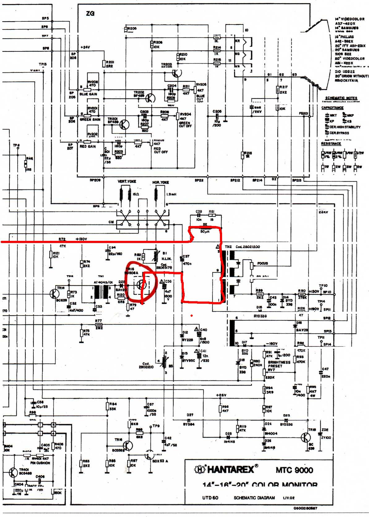

(#) bakaruha válasza kadarist hozzászólására (») Ápr 10, 2010 /
Szia bocsi hogy megint zavarlak de semmi zárlatot nem találok a tápvonalon viszont van egy tranzisztor ami minden irányba zárlatot produkál azaz a tranzisztornak semmi gondja mert kiforasztottam de a panelon a forszemek eleve zárlatot jeleznek Bu508 van szó szerinted hol keressem a hibát ezen kívül még annyi hogy nincs fénycső fűtés sem mellékelek rajzot bekarikáztam a tranzisztort amiről beszélek
(#) kadarist válasza bakaruha hozzászólására (») Ápr 10, 2010 /
A kollektorforrpont és az emitterforrpont között semmi esetre sem szabad zárlatnak lenni. Legfeljebb egy kis időre mérhetsz zárlatot, amíg a sortáp szűrőkondija töltődik a műszered áramától.
Keresd meg a zárlatos alkatrészt.
