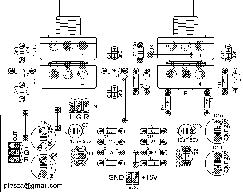

Átolvastam , az egész topikot, és úgy látom az a bizonyos 1 tranzisztoros két sávos hangszínszabályzó többeknek is tetszik. Már korábban feldolgoztam ,mivel nekem is tetszett , készítettem hozzá nyáktervet meg ki is próbáltam. A hangja tetszik , tisztességes tápellátás mellett szinte zajtalan .Jól emel mélyben és magasban is, hangja nem tolakodó , és végképp nem brutál.
A tranzisztorokban lehet kísérletezni , de a BC550C eléggé jól teljesít. De azért válogassuk párba. A tápfeszültség 10-20 százalékban eltérhet nem okoz gondot. De ha több lenne akkor az elkókat is nagyobb feszültségűre kell cserélni. Hibátlan alkatrészek ,és gondos munka esetén rögtön működik , nem igényel beállítást.

(#) karpi válasza ptesza hozzászólására (») Ápr 13, 2010 /
Tranzisztorokat "oldalankent "(L & R ) parbavalogatni de az IC-ket is ! .
Azonkivul oldalankent ( sztereo csatornankent) az osszes alkatreszt parba kell valogatni ,ugy az ellenallasokat mint a kondenzatorokat. Meg igy se lessz egy perfekt sztereo hangszinszabalyzo de a valoszinusege hogy sztereo nagyobb mint a nem parbavalogatott alkatreszaekel.
Nem anyira lenyeges az alkatreszek turesi hatara (%) es az ertekuk mint az hogy adott alketresz mind a ket oldalon perfekt egyforma legyen,
Aztan jonne a potenciometer ami kozos tengelyen kellene legyen es jominosegu jo eggyutfutasa kell legyen.
Lattam profi cuccot ahol nem potmeter volt hanem 30 vagy tobb allasu kapcsolok voltak amiken valogatott precizios fix ellenallasokkal ( valahogy ugy mint a laboratoriumi meromuszereknel) .Evvel biztositottak a perfekt egyutfutast ,vagyis ha a kapcsolo gombja a 6-osra volt allitva akkor 99,99%-ban mind a ket csatornan a 6-osnak megfelelo beallitas volt.
Tobb eloerosito+hangszin-t epitettem hazi sztero cuccomhoz nehezen es sok ido utan sikerult egy ami a hanszin allitas utan nem kelett a balansz-ot otannaallitani .Mixert epitettem egy parat , alkatresz hiany miatt soha nem sikerul ket csatornat egyformara epiteni ,mert nem volt mibol parbavalogassak 12 csatornara alkatreszeket.
