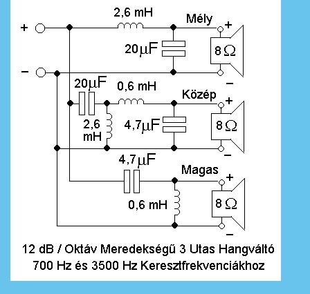

A kérésetek kérném egy dologban. Az lenne a kérdésem, hogy a kocsimban van egy neon ami zenére villog audio jel segítségével. Viszont nekem elég lenne, ha kb. 500Hz alatti hangokra villogna, magasakra nem, mert így értelmét veszti, mert sok számban sok a magas, és szinte csak folyamatosan világít Mekkora kondenzátort kell betennem sorba az audio jellel, hogy a magas frekvenciákat (nagyobb mint 300-500Hz), ne engedje át? vagy milyen nagyon egyszerű szinte passzív kapcsolásotok lenne rá? Előre is köszönöm szépen a segítségetek.

Ha sorba kötöd a kondit akkor ponthogy a mélyet szűröd. igy ellenkező hatást érsz el

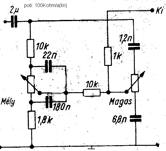

Esetleg ilyet bekötve szabályozhatnád.
(#) skero válasza Hobbielektronika2k10 hozzászólására (») Ápr 13, 2010 /
De mégis hova van kötve a neon? Mert ha a hangszóró kimenetre akkor nem ajánlom az előzőleg felrakott kapcsolást (lehet hogy nem birná a nagy jelet). Párhuzamosan kötött kondival meg azon a vonalon amibe a neon van kötve végig sérül a magas. Esetleg egy hangváltó (csak a mély tartományra vonatkozó részét használva) megoldás lehet.

Egy sima RC tag elég a jel útjába.

(#) Hobbielektronika2k10 válasza skero hozzászólására (») Ápr 13, 2010 /
Igen rájöttem, hogy elírtam
A jel és a föld közé kell tenni egy 10-100µF-os kondit, és azzal meg van szűrve. Ez elég egyszerű, de remélem nem árt a rendszernek, mert a fejegység végfokjának kimenete megy a neon vezérlőjének a bemenetére, és közé tenném ezt be. Köszönöm az észrevételed. Esetleg valami profibb kapcsolás mint az enyém ? Köszönöm előre is
A fejegység végfokjának egyik csatornájának kimenete van rákötve, én nem használom a fejegység végfokját, úgyhogy csak ezt a neont táplálja. Ha párhuzamosan kötök egy 10µF-os kondit, az nem tesz kárt a végfokban (azaz ha a jel és a föld közé kötöm)? Vagy milyen értékű ellenállást tegyek a végfok kimenete, és a kondi közé? Előre is köszönöm a segítséged.
(#) Hobbielektronika2k10 válasza water hozzászólására (») Ápr 13, 2010 /
Milyen értékekkel gondoltad az RC tagot? Ha a kondi 10µF-os, és az ellenállás mondjuk 100-1000Ohm, az jó? A fejegység végfokja, hajtja meg a neon, és nem akarom, hogy rövidzárat kapjon bármilyen frekvencián. De gondolom az ellenállás pont erre szolgál. Csak a neont hajtja meg a végfok. Előre is köszi.

(#) water válasza Hobbielektronika2k10 hozzászólására (») Ápr 14, 2010 /
Az értékek az adott jel és impedanciaviszonyoktól is függnek. A párszáz ohm kezdésnek jó, a kondit nagyjából kiszámolod hozzá és módosítod ahogy tetszik. Nem tudom mekkora meghajtásra van szüksége.
