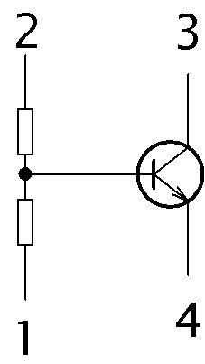

(#) magneto hozzászólása Ápr 25, 2010 /
Elsősorban Pioneer-hoz szólna a kérdésem, de természetesen bárki hozzászólhat, aki érdemben előre viszi a probléma megoldását. Ez a 2.7.1-es táp kimenő fesz. megugrása korábban is elhangzott egy-egy alkalommal... A csatolmányban szereplő kiegészítés szerintetek működhetne? A kiegészítés hozzá: 1-es kivezetés megy a negatív tápfeszre, 2-es kivezetés T1 kollektorára, vagy inkább T2 emitterére, 3-as kivezetés a T1 bázisára, a 4-es kivezetés pedig a GND-re. Nem saját ötletről van szó, hanem innen szereztem az ötletet. Ez a megoldás elvileg a negatív tápfesz eltűnésekor lezárja az áteresztő tranyókat. A 2.7.1-es tápnál szerintetek ez megoldható, és működőképes megoldás lehetne erre a problémára?

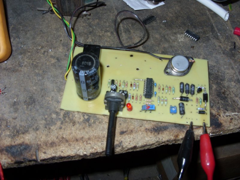

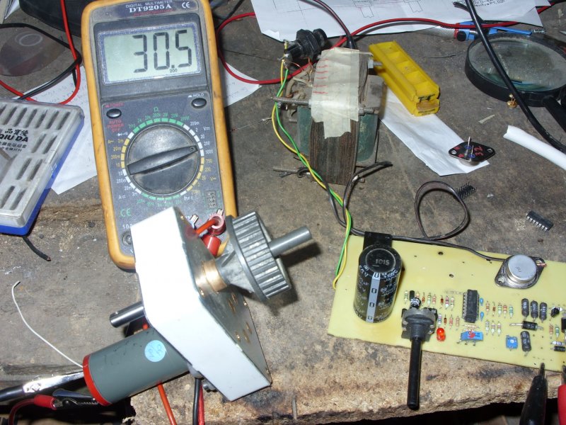

(#) SALáta hozzászólása Ápr 26, 2010 /
Kész lett az Alkotó féle nyákkal a Pioneer féle LM324 es labortáp, vagyis ennek deszkamodellje, 2 hét alatt vagyis kb 6 munkaóra hibakereséssel, az egyszem 2n3055 adta meg magát. Most bd246 van benne meghajtónak mert más nem volt kéznél. A legdurvább teszt már megvolt, elsőre egy pici szervó, tökéletesen viszi. A fordulata hirtelem megugrik ha a hálózatot leveszem a deszkamodellről.
Köszönöm mindkét profi szakembernek.
(#) magneto válasza SALáta hozzászólására (») Ápr 26, 2010 /
Valszeg az a baja, amire én is próbálom keresni a megoldást. Olvass vissza keveset, és megtalálod, hogy már más is jelezte ezt a problémát. A lényege az, hogy ha a tápot kikapcsolod, elmegy az áram stb., és a kimeneten van fogyasztó (de ha nincs szerintem akkor is, csak akkor nem okoz gondot ), akkor a negatív tápfesz (ami kell a tápegység működéséhez, azért, hogy 0V-ig le tudd vinni a tápegység kimenő feszültségét) hamarabb megy el, mint a pozitív feszültség. (Pozitív ágban van egy 5000-10000 µF-es kondi, ez egy jó ideig bírja...) Az előző hozzászólásomban felvetettem egy megoldási javaslatot. Nem tudom, hogy működik-e, ezért csak javaslat, illetve kérdés volt a többiektől, hogy jelenthet-e megoldást a problémára. (Ezért nem írtam értékeket sem a rajzra)

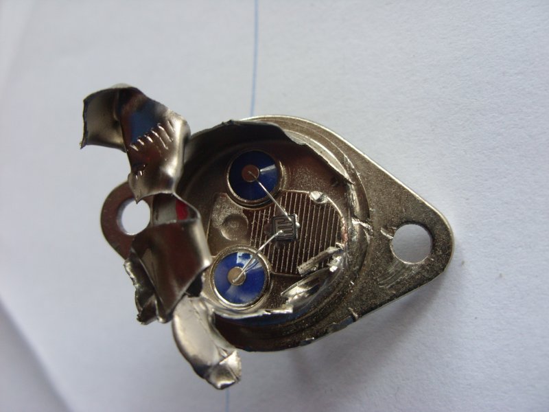

(#) lidi válasza SALáta hozzászólására (») Ápr 26, 2010 /
Az a fajta 2N3055 valószínűleg hamis ami a képen van http://www.hobbielektronika.hu/forum/topic_hsz_693055.html?highligh...693055
(#) Alkotó válasza lidi hozzászólására (») Ápr 26, 2010 /
Jó szemed van. Az enyémben lévő tranyók -itt látható milyen- (ami nem olyan mint a te fotódon lévő), szintén nagyon hasonlít a képen lévőhöz, és az nagyon valószínű, hogy nem hamis. Legalábbis számos kritikus helyen működnek mai napig, és az áruk sem volt olcsó (vettem belőlük 20db-ot egy "A" osztályúhoz, de aztán nem az lett belőlük)
(#) Alkotó válasza SALáta hozzászólására (») Ápr 26, 2010 /
"Sovány" hűtése van szegény tranzisztornak (egy eredeti "minimál" megoldás).
(#) SALáta válasza Alkotó hozzászólására (») Ápr 26, 2010 /
Olyan van nekem is mint a Tiéd, szétbontom a rosszat rögtön és meglátjuk az igazságot. Nos külömbség, a lapka pici fémen van fenn, a lapka és a fém közti forrasztás jól látható. Egy rossz tranyó megért ennyit. A lényeg másabb mint a hamis. Tehát ez eredeti.
Csak teszt volt, kap rendes hűtést természetesen, viszont a tranyó alapból rossz volt, vagy én kevertem bele a rosszat vagy ilyen volt. Az előző labitápnál egy tranzisztort megöltem, lehet ez volt az.
Ő, namost nem értem, szerinted ez eredeti ? Mert elég picinek tűnik benne a chip. És a bekötő huzalok is elég soványak.
(#) lidi válasza lidi hozzászólására (») Ápr 26, 2010 /
Bár az tény hogy enyémben nincs forrasztás a hőelosztó és a ház között, és a felirat is gyengébb, kevesebb kód van rajta.
Nekem is van még talán rossz belőle (ha még ki nem dobtam). Én is "lefejezem", hogy kiderüljön mi van benne.
Jól értem, hogy a félvezető lapka méretéből, és a bekötő huzalok vastagságából lehet az "eredetiségre/hamisságra" következtetni? Ha igen, akkor ez egy kicsit sem tudományos megközelítése a dolognak. Sokkal inkább tetszene ha mondjuk a szilícium tisztasága, a szennyezés egyenletessége, az adatlapi paraméterek teljesülése lenne a meghatározó.
(#) lidi válasza Alkotó hozzászólására (») Ápr 26, 2010 /
Nem vagyok ebben profi, küldhetnél esetleg szerinted eredeti mintát Libus -nak, ő meg tudja vizsgálni karakterisztika vizsgálóval az adott darabot. Továbbá nyitott már ki jó párat , talán tud mondani valami okosat. De abból amit mutatott, nekem az jött le, hogy az eredeti darabokban jóval nagyobb felületű a szilícium lapka, és vastagabb a bekötő huzal is.
(#) SALáta válasza lidi hozzászólására (») Ápr 26, 2010 /
Nos ami másabb az a lapka leforrasztása a hőátadó laphoz és a hőátadó lap. Lényeg garantáltan ST-t nyitottam ki! Tungsramból csak jó van, jót meg nem nyitok fel mert azt már nem kapok sajnos.
Én is felnyitogattam pár tranyót. Ide írtam róla
Az említett típust külön is lefotóztam, azt ide csatolom.
