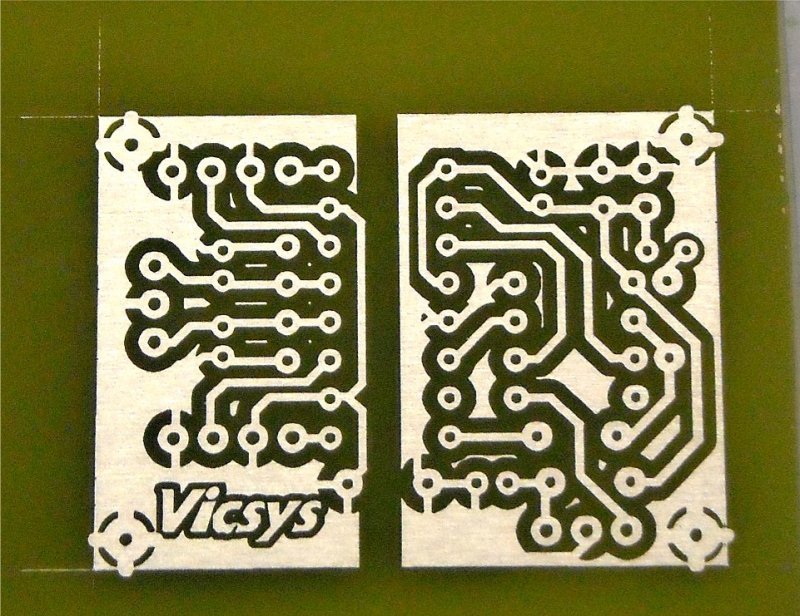

(#) vicsys válasza saraha hozzászólására (») Ápr 26, 2010 /
Ezt a nyákomat is így vágtam szét. T.i. külön kellett választanom az analóg és digitális földet.

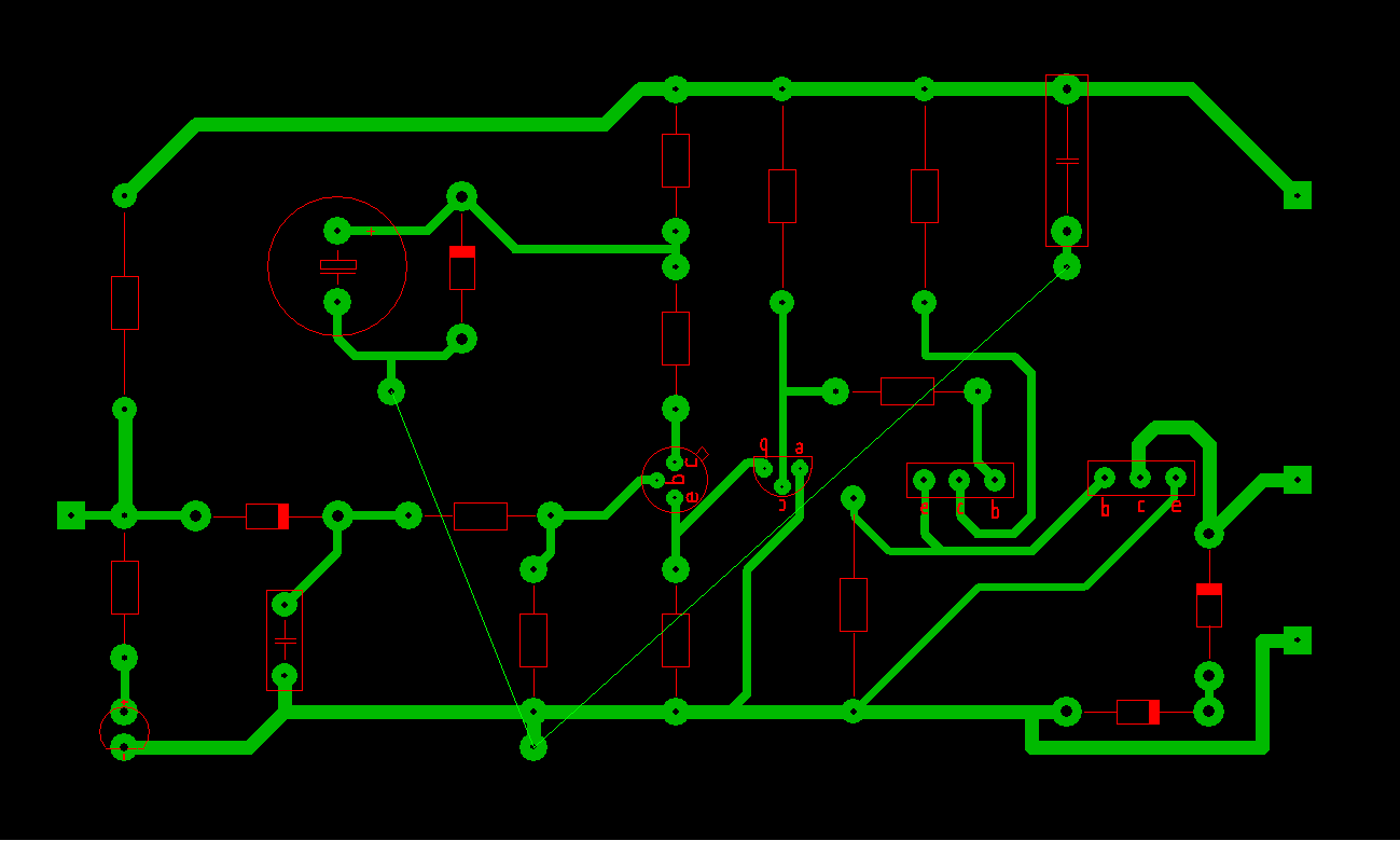

(#) laller015 hozzászólása Máj 27, 2010 /
Az alábbi képen látható kapcsolási rajzot szeretném megtervezni.Van egy sprint layout 5.0-ás programom,de valahogy fogalmam sincs hogy hogyan kezdjek bele.Csináltam már egyszerű panelokat vele,de fogalmam sincs hogy hogyan kezdjek bele.Kérlek segítsetek,mert nem boldogulok
Ti hogyan csinálnátok?

(#) KTobi válasza laller015 hozzászólására (») Máj 29, 2010 /
Az ellenállás alatt szabad húzni vezetéket. Balról harmadik tranzisztornál a kolektort csak húzd felfelé. A jobboldali tranzisztor emitere mehet a lenti diódától, nem kell messzebbről húzni. Bal fönti részen még be nem húzott vonal szintén mehet az ellenállás alatt. A többi jónak néz ki.
Csak így tovább, jó irányba haladsz.
(#) laller015 válasza KTobi hozzászólására (») Máj 29, 2010 /
Kössz!
Utólag már énis észrevettem a tranyónál hogy ott nagyon kacifántos lett,de javítottam mindent amit írtál!
Mondjuk arról még fogalmam sincs hogy milyen technikával fogom maratni,mert: nemlehet semmi vegyszert kapni itt,és nincs lézernyomtatóm sem.

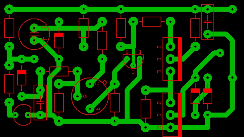

(#) brato válasza laller015 hozzászólására (») Máj 30, 2010 /
Itt egy nyák a tied alapján, hogy lásd más tervezését is.
(#) laller015 válasza brato hozzászólására (») Máj 30, 2010 /
Ez már komolyabb darab,gondolom neked nem ez a második! Tetszik benne hogy nagyon kis helyen elférne,még a tranyók hűtőbordáival is.Majd 1-2 hónap múlva hátha nekemis így fog menni!
