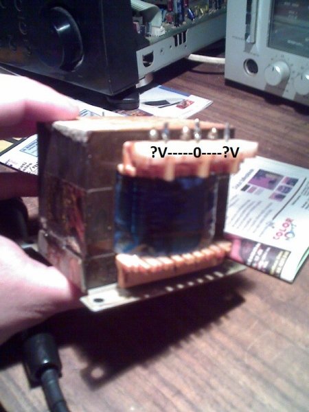

Sziasztok. Van egy pioneer a-203 erősítőm és leégett a trafója. Hogy tudom hogy mekkorát szerezzek bele? A 2 db pufferkondi 50v/db gondolom max 2x45v.
Valakinek esetleg valami megoldás? :rinya:

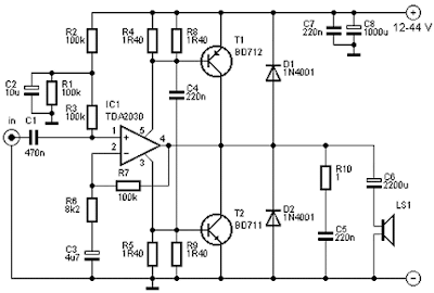

(#) kadarist válasza csovalek hozzászólására (») Máj 16, 2010 /
Látom már! Bocsánat! Elég sok szálon futnak az események. Egy rajz Neked:Bővebben: Link

(#) Doncso válasza csovalek hozzászólására (») Máj 16, 2010 /
„Igen ezt én is láttam az adatlapont, de ez nem pont ugyan az a kapcsolás és inkább a mellékelt kapcsoláson írtak szrint válaszoltam, mint az adatlap szerint.”
Te most viccelsz velem, mitől lenne más a teljesítménye? Ugyanaz az IC, a többi csak rizsa.
„És azt is láttam, hogy 2Ω on adja le a 10W ot de most hogy mondod meg az embernek?
Ne ezen akadjon meg az építés, mert elmegy a kedve az egésztől a végén.”
Hogy hogy hogy? Ez az IC ennyit tud, ezen nincs mit szépíteni, kedv ide kedv oda, ez egy szakmai fórum, nem a bohóc osztály. Mellesleg nekem (többek közt) van 2W-os csövesem , teljesen elegendő szobába, nincs azzal gond. Persze DIN 2w, nem pmpo.

(#) Doncso válasza subwoofer220 hozzászólására (») Máj 16, 2010 /
Szia, annak az erősítőnek van egy 2*12V os kis áramú, és egy 2*28V os nagy áramú szekunder tekercse.

(#) csovalek válasza kadarist hozzászólására (») Máj 16, 2010 /
És itt hol van a megoldás?
Nem is tudom beszerezni és nem is jó a tápfesz

(#) subwoofer220 válasza csovalek hozzászólására (») Máj 16, 2010 /
2-2 db A1264 és C3181 van benne.
A1264:SI-P 120V 8A 80W 30MHz HI-FI - Tranzisztor
C3181:SI-N 120V 8A 80W 30MHz NF/SL
A pufferkondik: 2 db 50V 6800µF
A trafó: ?V-0-?V
Helló, az előző oldalon írtam neked.

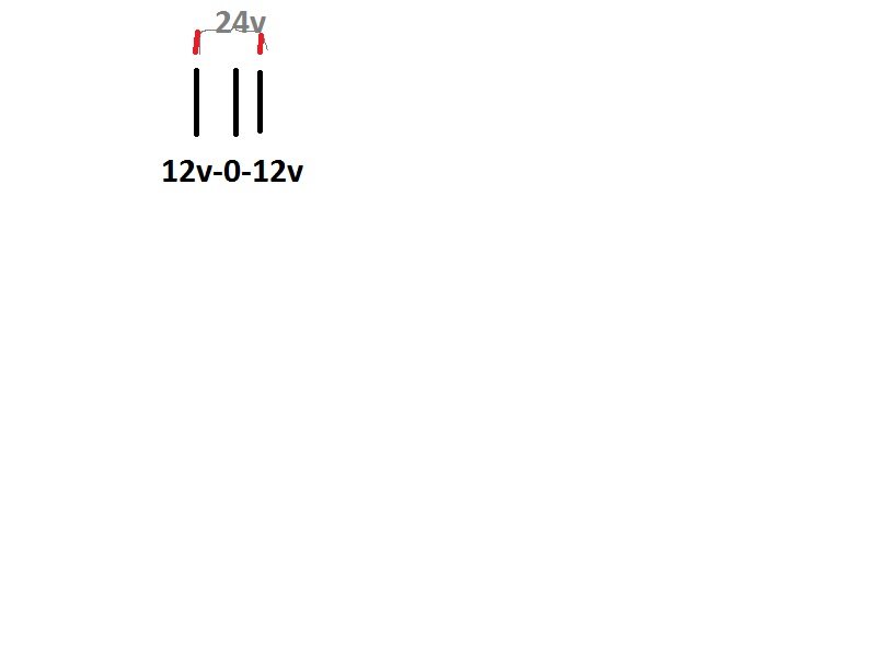

(#) subwoofer220 válasza Doncso hozzászólására (») Máj 16, 2010 /
Így gondoltad? Mert 3 lába van.
Nem egészen, letöltöttem a service manualját, és abban több kivezetést említ.
áhh nem itt csak 3 ág van ahogy lerajzoltam meg (220/110v hálózat)
Akkor az olyan 2*28V körül lehet.
28v-0-28v
----56v----
a kondik 50v--0--50v
nem kéne erősebb?
(#) subwoofer220 válasza (Felhasználó 13571) hozzászólására (») Máj 16, 2010 /
Szétszedtem,és a primer tekercs éget le. Szóval be volt szürkülve a tekercselés közepe.
A 28Vac egyenirányítva majdnem 40Ddc tehát 40-0-40 = 80V nem elég? Csúcson amúgy se járatjuk a kondikat.
