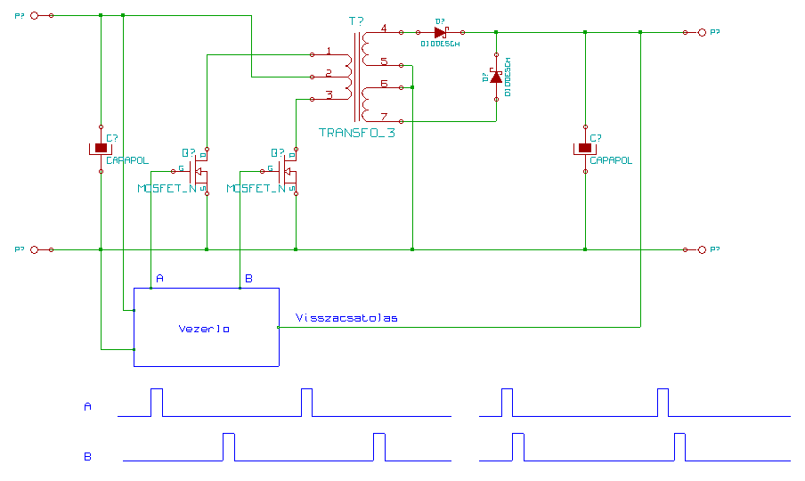

Egy ellenütemű kapcsolóüzemű alakítóban gondolkozok. A mellékelt rajz nagyvonalakban az elképzelést mutatja. A bemeneti oldalon nem igazán stabil feszültség van és ezt szeretném egy picit felfelé tornászni és stabilan tartani. A két FET-et PWM jellel kapcsolagtnám de nem tudom, melyik jelalak lenne a jobb, ebben kérem a segítséget, hogy eldönthessem. Meg egyáltalán, hogy életképes lehet-e az ötlet vagy hagyjam. Szóval az egyik jelalak szimmetrikus lenne, tehát a B működtetés az A két impulzusának felénél történne.
A másiknál meg az van, hogy ha A impulzus lefut, akkor B egyből bekapcsol ( rövid holtidővel a kettő között ).
Melyik lehet a jobb megoldás? Van értelme foglalkozni ezzel a kérdéssel? Mert az is lehet, hogy teljesen mindegy. Nekem a második megoldás a szimpatikusabb, mert egyszerűbb megoldani.
(#) cimopata válasza Ideiglenes hozzászólására (») Máj 18, 2010 /
Az első megoldás a jó. pl egy TL494 meg is oldja a feladatot.
(#) Ideiglenes válasza cimopata hozzászólására (») Máj 18, 2010 /
Sajnos elég telhetetlen vagyok és ennyivel nem érem be. A miért is érdekel. Mindkét módszer tehermentesíti az egyenáramtól a trafó "vasát". Miért lehet mégis jobb az első fajta jelalak? Nagyobb teljesítmény vehető ki a rendszerből? Jobb hatásfok? Stabilabb fesz? Kevésbé okoz zavart a környzetben?
A 494-nek mindjárt nézem az adatlapját...

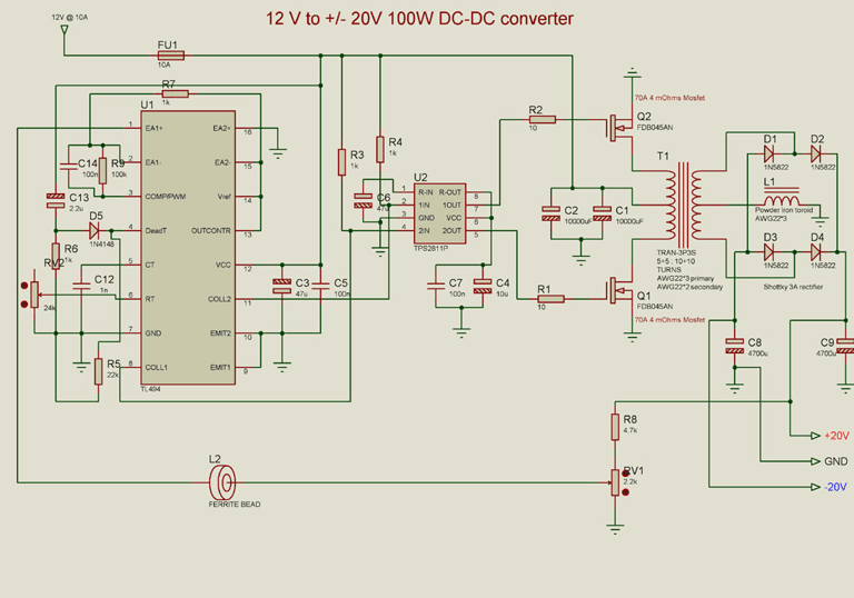

(#) Ideiglenes hozzászólása Máj 18, 2010 /
No csak beírtam a google-be hogy tl494 examples és meg is adta az elsőre, amire gondoltam.
12V -ró +/- 20V fesz előállítása
(#) foxi63 válasza Ideiglenes hozzászólására (») Máj 18, 2010 /
hát a link nemigen jön be...
(#) Ideiglenes válasza foxi63 hozzászólására (») Máj 18, 2010 /
Akkor itt a kép. Nálam megy a link.
Eredetileg meg itt a kapcsolás leírása is.

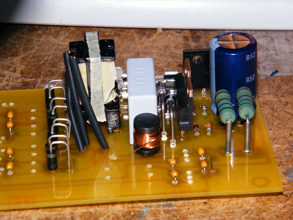

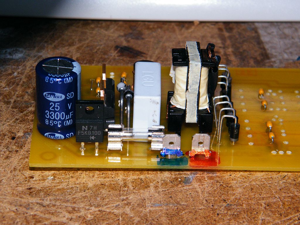

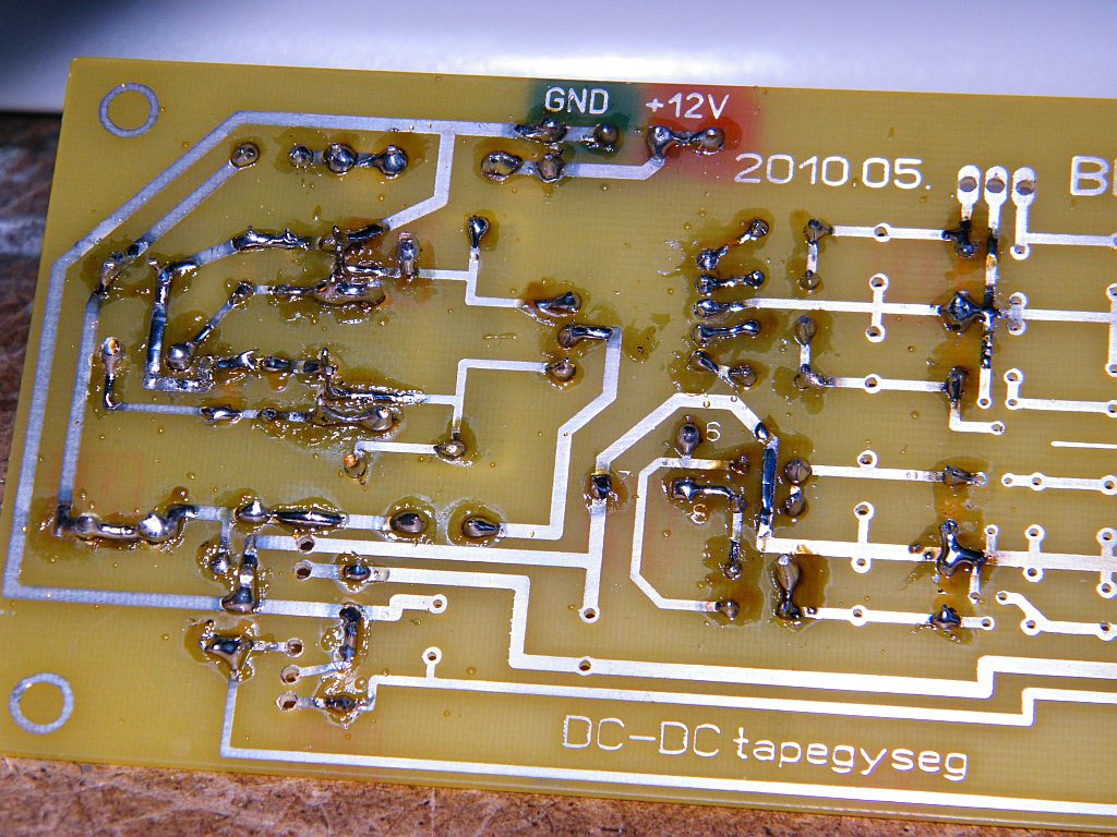

(#) BEMcorp válasza kadarist hozzászólására (») Jún 5, 2010 /
Most jutottam el odáig hogy elkezdtem összerakni.
Hála TBencének, frankó panelom lett, és a primeroldalt összekalapáltam.
kb 13,5V (+-0,2V)-ot adtam neki, árammérővel 4,5mA-t mértem, de a szekunder oldalon semmi nincs. A multimétereim ugyan csak 20/200KHz-ig mérnek, de egyik sem volt hajlandó 0,00 / 00,0-án kívül mást mutatni.
Szóval kicsit tanácstalan vagyok most, nem tudom, lehet a FET-ek rosszak, hiszen bontott cumók. Dióda-szakadás vizsgálattal nem ad rövidzárt ki.
Ha más nincs, hétfőn veszek a 'bótba' valami ócó FETet
(#) Ideiglenes válasza Ideiglenes hozzászólására (») Jún 13, 2010 /
A próba sikeres volt, bár a trafó elkészítésénél vétettem. Az 5:10-es áttétel helyett én 4:5-ös áttételt csináltam, így 7,8V bemenő fesznél már csak 8,8 V jött ki. Kisebb kimenő feszre beállítva viszont nagyon stabilan tartja az értéket.
Alapban egy 150 ohm terhelést pakoltam a kimenetre és pluszba ráddobok még 15 ohm -ot. A multimeteren csak a századoknál ugrik egy-egy értéket, amikor ráteszem illetve leveszem a 15 ohm -ot.
Érdemes kipróbálni és használni is a kapcsolást. Nekem így az első próba után nagyon meggyőzőnek látszik.
