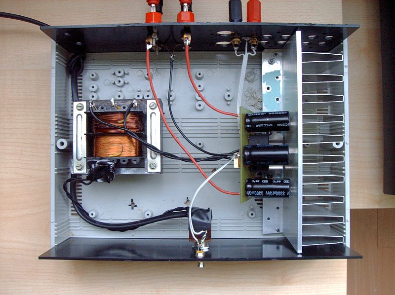

Nekem nagyon tetszenek az erősítőid!
Árnyékolni a bemeneteket illik,függetlenül attól,hogy buffer vagy sem,de ha nem gerjed,nem érzékeny a külső parazita jelekre és neked megfelel,akkor jó így is.
Érdekelne,hol lehet kapni ilyen dobozokat és mennyiért,ha szabad megkérdezni?
(#) Mayan hozzászólása Máj 20, 2010 /
Ezeket mar regen vettem, sokminden volt mar belejuk epitve... a kisebb most vagy 2eFt. A nagyobbat nem tudom. Jo draga itt minden doboz. Vateran lehet neha talalni jobb aron. Amugy 1x-es erositessel hogy gerjedne? Raadasul invertal az emitterkoveto, nem ? Semmi hangot nem is ad ki jel nelkul.

(#) proli007 válasza Mayan hozzászólására (») Máj 21, 2010 /
„Raadasul invertal az emitterkoveto, nem ?”
Csúnya dolog lenne tőle..

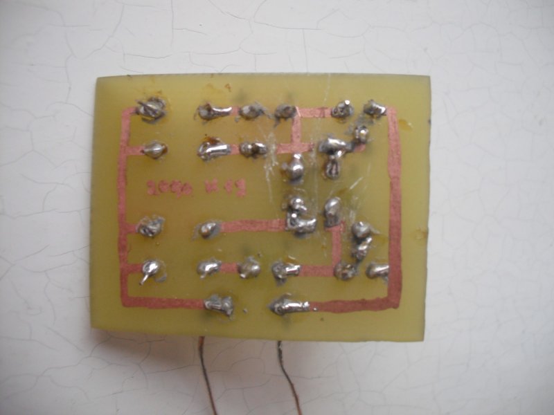

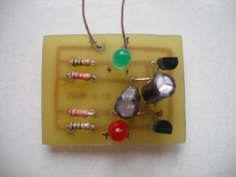

Kész a második áramköröm (két ledes villogó), másodjára sikerült . A nyák rajzon kicsit módosítani kellett azért lett olyen ronda karcos középtájon. Kicsit túlságosan is gyorsan villog, inkább már csak ,,vibrál" a két led (100 mikrofarados kondi van benne, ha kicserélem egy 200-asra akkor már valamennyivel lassabban fog villogni?)
(#) bankimajki válasza kormoran hozzászólására (») Máj 21, 2010 /
Igen lassabban fog villogni és még ha az sem elég lassú, akkor növeld meg a 2db ellenállás értékét, amelyik a 2 tranyó bázisára megy. Amúgy ha használnál vonalzót amikor rajzolod a vezetősávot, akkor sokkal szebb lenne. De fő hogy működik.
(#) kormoran válasza bankimajki hozzászólására (») Máj 21, 2010 /
Például 10k ohm-ról 15-re?
A nyákot az indigós-filces módszerrel készítettem (szabadkézzel elég rosszul rajzolok ), de akkor legközelebb használok vonalzót is.
Igen, 10k-ról 15k-ra mondjuk. De szerintem még a 22kohm is belefér.
(#) kormoran hozzászólása Máj 21, 2010 /
Oké, majd kísérletezek vele. Kössz az infót!
(#) David.zsombor válasza kormoran hozzászólására (») Máj 22, 2010 /
Elsőre nagyon jó az én első nyáklapom heLYből nem jött össze
(#) kormoran hozzászólása Máj 22, 2010 /
Az első nekem sem sikerült 100%-osra, nem csináltam az alkatrészek lábai közé a nyáklapon megszakításokat, úgy kellett lekapargatnom a kés hegyével .

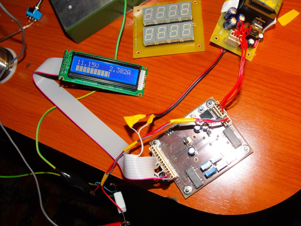

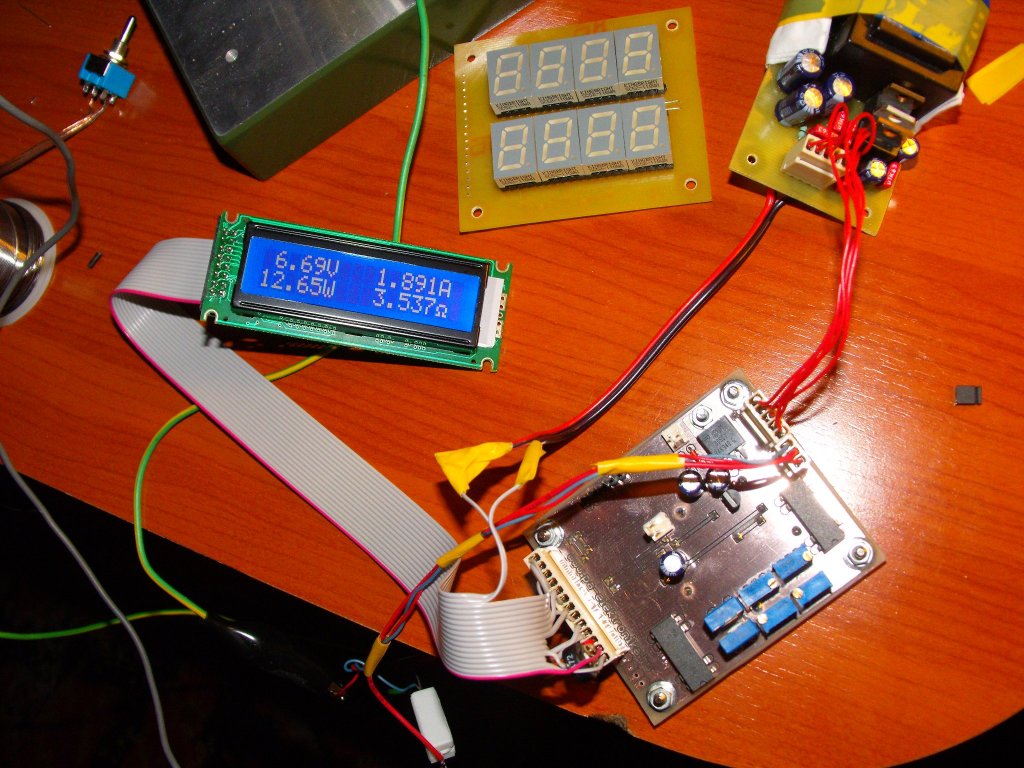

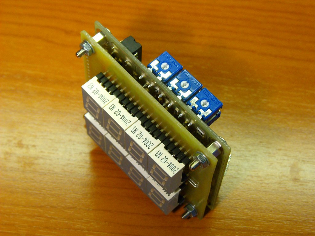

A korábban bemutatott PIC-es panelmérőm mostmár nem csak hétszegmenses LED kijelzőt tud működtetni hanem 2x16-os LCD modult is:
Bővebben: Youtube
Pár kép is a műszerről:
(A hardver és a szoftver is ugyan az, csak más kijelző csatlakozik a panelhoz. A PIC felismeri hogy mi lett rákötve és aszerint vezérli a kijelzőt.)
(#) vicsys válasza Attila86 hozzászólására (») Máj 22, 2010 /
Szép munka, gratula! :kalap:
(#) Attila86 válasza (Felhasználó 13571) hozzászólására (») Máj 22, 2010 /
Semmit. Amikor megépítettem az asztalomat és a helyére tettem a legrégebbi labortápomat akkor kicsúszott a kezemből, leesett és letörte azt a kis darabot az asztal széléből.
(#) erdgab válasza Attila86 hozzászólására (») Máj 23, 2010 /
Szeretem nézni a munkáidat,igényes,szép,ötletes és ráadásul még használható is,látható a belefektetett munka és tudás.Csak így tovább,gratula!

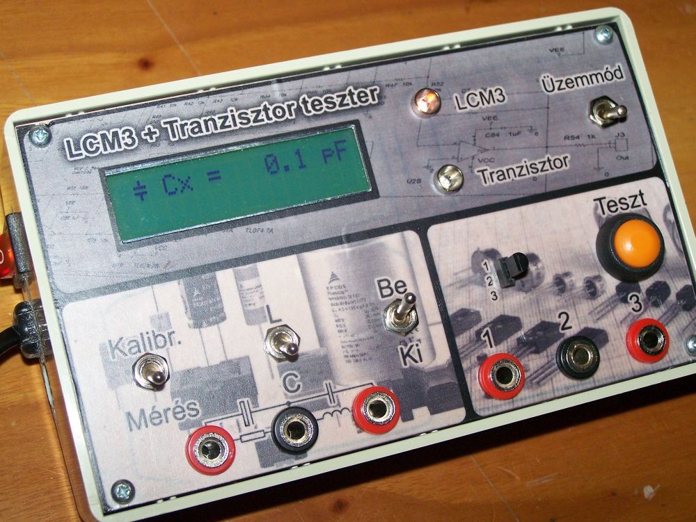

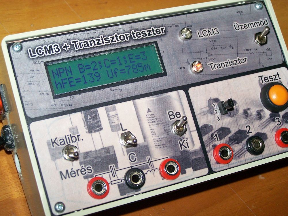

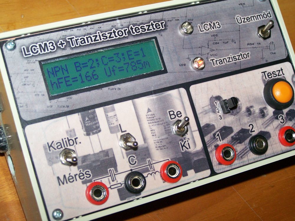

Sziasztok !
Elkészült az LCM-3 műszerem.Idő közben nekiálltam egy tranzisztor teszternek is és gondoltam egy dobozba kerülnek.
Igen ám , de nem volt elég nagy (vagy túl nagy) dobozom ahhoz ,hogy 2db LCD elférjen ,ezért jött egy merész ötlet....
Miszerint mi lenne ,ha a két áramkör egy kijelzőn "lógna" ?
Így hát az LCM-3 és a tranyó vizsgáló ugyan arról az LCD - ről megy és még a táp is elfért a dobozban .
Innen köszönném meg az LCM-3 Team nek és lidi barátomnak a sok segítséget ,nélkülük nem ment volna !
Néhány kép.
Üdv : István
(#) SALáta válasza slogan hozzászólására (») Máj 23, 2010 /
Nagyon jó, nekem tetszik, a megoldás és a doboz is.

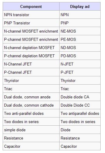

(#) slogan válasza SALáta hozzászólására (») Máj 23, 2010 /
Köszi !
Még azt tenném hozzá ,hogy nem csak tranzisztort mér !
Mindegy hogy milyen láb konfigurációban teszem bele a tranyót ,kiírja ,hogy melyik láb micsoda.
Ezen kívül a képen látható elemeket teszteli.
Meg tudjátok nézni itt
ÜdvBővebben: Link
(#) Slope válasza slogan hozzászólására (») Máj 23, 2010 /
Szép munka, gratulálok.
Az egy kijelző egy kontrollerről megy, vagy átkapcsolod a lábait?
(#) slogan válasza Slope hozzászólására (») Máj 23, 2010 /
Köszönöm !
Mint említettem lidi sokat segített ,konkrétan az előlap az ő terve .Mivel nekem nincs színes nyomtatóm és amúgy sem találtunk "normális" színeket ,ezt találta ki .
A két proci/1 LCD -t diódákkal választottuk el és minden szál le van húzva földre 1,3K val.Ezt én találtam ki ,de megint csak lidi segített ,ugyanis ellenállás nélkül nem megy (a rutin ).
Az LCM-3 ban ugye PIC van ,a másikban pedig AVR .
(#) elektrorudi válasza slogan hozzászólására (») Máj 23, 2010 /
Ez valóban rendkívül ötletes, ügyes, DIY műszer.
Az előlapja különösen tetszik. Gratula!
(#) slogan válasza elektrorudi hozzászólására (») Máj 23, 2010 /
Köszi Rudi !
(#) l48 válasza slogan hozzászólására (») Máj 23, 2010 /
Külön- külön is nagyon hasznos müszer mindkettő, de igy ötvözve... Gratulálok a kivitelezéshez is , igazán mutatós és nagyon ötletes.
(#) zsoltee0001 válasza slogan hozzászólására (») Máj 23, 2010 /
Profi!
(#) zsoltee0001 válasza Attila86 hozzászólására (») Máj 23, 2010 /
Király!
Nem tudok rájönni, hogy az a szalagkábel az gyárilag van az LCD-n vagy te készítetted? Én is mostanában ismerkedem az LCD modullal, egy nyomtatóból buherált 2X16-ost kötöttem össze IDE szalagkábellel, de baromi törékeny a forrasztásoknál, nálad nem volt ilyen probléma?
