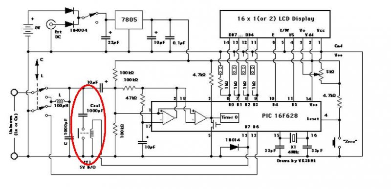

Sziasztok! LC mérővel kapcsolatban lenne egy olyan kérdésem, hogy a kalibráció pontosan hogyan zajlik. A kapcsolásban úgy van megoldva, hogy egy kis tűrésű 1nF kondenzátort egy reed relé a bemeneti rezgőkörhöz kapcsolja. Nem értem hogy ennek mi értelme van. Valaki tudna segěteni? Előre is kösz
Ennek az az értelme, hogy a kör alapfrekvenciáját elhangolja. Ha jól megnézed a rajzot, akkor van egy másik kondi is, ami folyamatosan rajta van a körön. Van egy kalibráció induláskor, amikor is a körnek meg lehet mérni az alapfrekvenciáját. Ezután rákapcsolódik a bemért pontos értékű 1nF-os kondi, ami természetesen elviszi a frekvenciát. Ebből az áramkör ( program ) tudni fogja, hogy mennyivel változik a frekvencia 1nF kapacitás esetén. A mérendő alkatrészed szintén elviszi az alapfrekvenciát, s mivel az 1nF kapacitásnál már lehet tudni, hogy mennyi az eltérés, egy adott frekvenciaeltéréshez ebből ki lehet számolni a mérőpontokra kapcsolt kapacitás értékét.
Nagyvonalakban ennyi az értelme... Pontosabbat P. Isván tud majd mondani neked erről, ha akar.
Kösz a választ így már érthető az egész
Úgy, ahogy mondod!
Elég sok helyen leírták már a neten, itt egy link magyarul ha valakit érdekel a háttér: mérési elv A matematikai hátteret is jó leírja, egy kicsit lehet még cizellálni, de az alapelv ez. Annyival kiegészíteném hogy a kalibráló és mérő kondi nem szükségszerűen egyforma, de praktikus ha körülbelül megegyeznek.

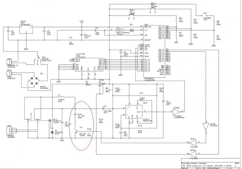

Kösz a választ. Mégegy kérdésem lenne. Mivel nekem most nincs itthon reed relé, meg lehetne oldani azt , hogy a kalibráló kondenzátort egy tranzisztor kapcsolja rá a rezgőkörre ( úgy ahogy a képen van)?
Szerintem nem véletlen kell relé. (sima relé is jó csak a reed kisebb)

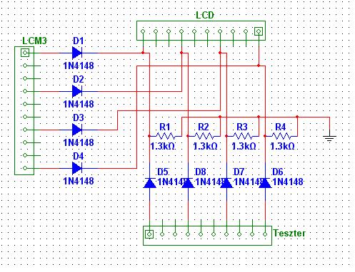

Sziasztok !

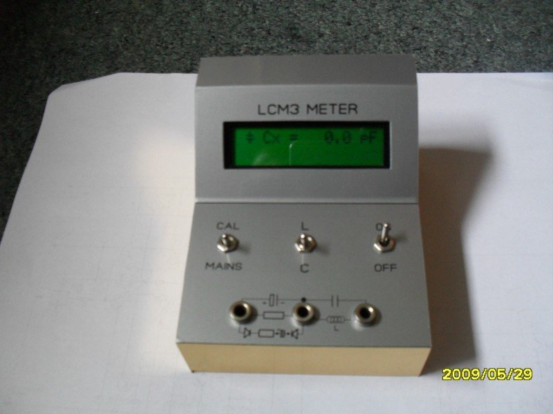

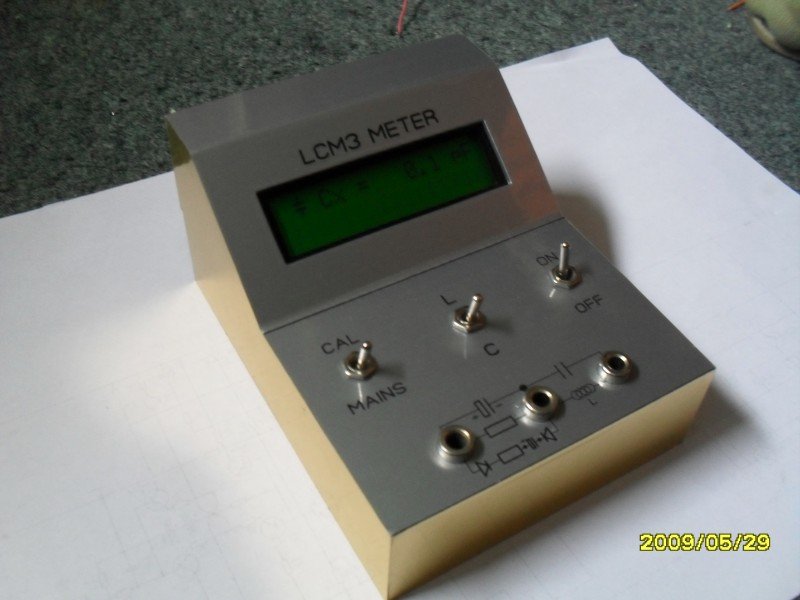

El készült az LCM-3 műszerem ,kis bővítéssel .....Tettem fel pár képet ideBővebben: Link Üdv : István
Tudnál esetleg képet a bekötésről?
Egyébként gratula nagyon szuper!!!
Csak vázlat szerűen ,mert nem készítettem róla rajzot.
Gondolom az eszközök váltása úgy van megoldva,hogy csak az adott műszer van bekapcsolva.

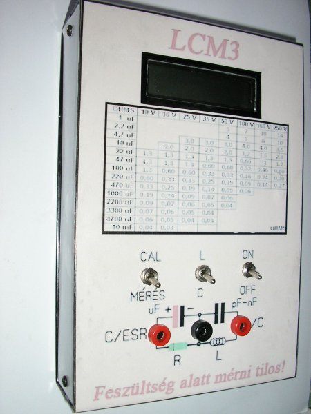

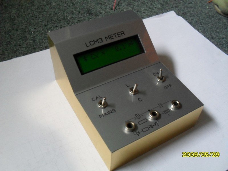

Elkészült nekem is az LCM3-as műszerem!
Az ic-ESR mérő előtétet rosszul rajzoltad.
Szia! Nagyon szuper lett
A doboz miből készült?
Bizony,sokféle megoldás létezik,kreatívak az emberek.Én is átépítettem egy sokkal kisebb dobozba és a pontosságát is sikerült jobban beállítani az ICSP keresztül,elégedett vagyok.
A doboz nyáklemezből készült.

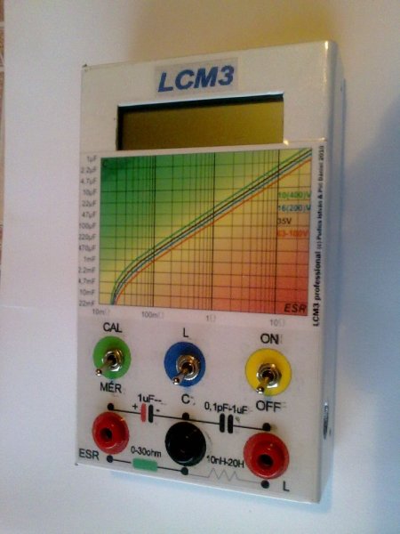

Meg is tréfált rendesen, a dobozolás előtt user0 200mV körül berakom a dobozba 100mV körül és kevesebb. A panel feletti részen le kellett húzni a fóliát a nyákról. Így már tökéletesen működik. /user0 180-200 mV/
Felteszek egy fotót, csak hogy bővítsem a listát arról, hogy hogyan nézhet még ki egy LCM3
Kicsit nagyobb dobozt kapott, hogy a 2db Li akksi, és a hozzá való töltőáramkör is beférjen. A kijelző pedig kék háttérvilágításos, fehér karakteres változat (itt vettem az egyik apróhírdetésből). Persze az automatikus kikapcsoló áramkört is beleépítettem. A méréshez használt tekercs is egy pici fazékra készült, és 1.30-as firmware van beleégetve. Sajnos a kijelzőt valamiért nehéz jól lefotózni, a gyakorlatban sokkal jobban olvasható, mint ahogy a képeken látszik.
