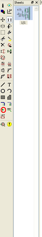

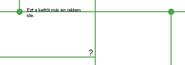

(#) roland0327 hozzászólása Máj 29, 2010 /
Valaki megtudná mondani, hogy hogyan tudom vissza állítani azt az Eagle-ben, hogy amikor a sematikus rajzot csinálom akkor rakjon "kapcsolódási" pontot. Mert nem rakja valamiért.
(#) (Felhasználó 4577) válasza roland0327 hozzászólására (») Máj 29, 2010 /
Bekarikáztam pirossal, a gombot.
(#) roland0327 válasza (Felhasználó 4577) hozzászólására (») Máj 29, 2010 /
Jó azt tudom, hogy így lehet, de eddig ha NET ikonnal kötöttem össze akkor magától kirakta a csomópontot. De valamit elállíthattam. Csak nem tudom, hogy kell vissza állítani.
(#) niedziela válasza roland0327 hozzászólására (») Máj 29, 2010 / 1
Beállítások - 4. fül baloldali oszlop 8. jelelőnégyzet pipa.
(#) roland0327 válasza niedziela hozzászólására (») Máj 29, 2010 /
Köszi már jó is.
