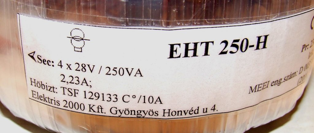

A KIT mellé, alternatívaként itt egy másik kiviteli elképzelés is. Ezt ugyan csak én terveztem, és még ki sincs próbálva, de nem hiszem, hogy gond lesz vele.
Ezen rajta van a tápegység is, dupla greatzet használok (most próbálom ezt először), tehát ehhez olyan trafó ideális, amin 4 db szekunder van. Ha valakinek középleágazásos trafója van, akkor arról is megoldható egy minimális átalakítással a működtetés.

(#) ptesza válasza Alkotó hozzászólására (») Máj 27, 2010 /
Tetszik ,hogy nincs túlméretezve. A táppal együtt van , és ez egy csomó olyan kérdést blokkol , hogy milyen tápot készítsek.Meg hiába mondjuk ,hogy a 100nF milyen fontos lenne. stb.Nekem tetszik , és nemsokára építeni akarok , szerintem ezt fogom csinálni. A személyes véleményedre kíváncsi lennék ,ha elkészül . Mivel több erősítő építésén ,és tesztelésén is túl vagy,így van összehasonlítási alap.
Amit hiányolok , az egy DC védelem lenne ,habár többen mondják , hogy elpusztíthatatlan.
