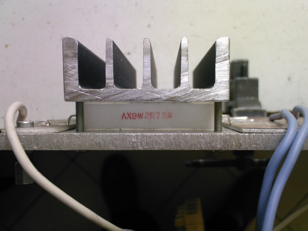

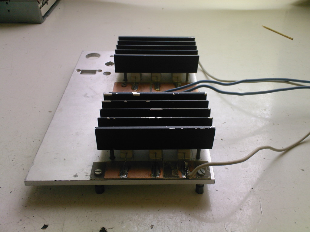

(#) mex hozzászólása Márc 15, 2007 /
Egy 2x30W-os erősitő teszteléséhez épitettem. huzamosabb ideig terhelve a bordák hőmérséklete meghaladta a 80 fokot....
(#) mex válasza mex hozzászólására (») Márc 15, 2007 / 1
Kettő lemaradt.

(#) tungsram hozzászólása Márc 16, 2007 /
MEX kollegának üdv. Gondolom a rendelkezésedre álló ellenállást vetted alapul. Lehet, hogy nem gondoltál rá de ez az igazi MŰTERHELÉS!!! Ugyanis ezeknek az ellenállásoknak van INDUKTIVITÁSA. Ez a lényeg miután az erősitőt senki nem tisztán ohmos teherrel járatja. Ezzel a megoldással pedig már a dolog hangszórószerűbb is. Én ugyanezt a mókát 3.3 ohmos 8wattos ellenállatokból raktam össze plusz léghűtés. Tiszta ohmosterhelést házilagosan nem egyszerű késziteni.

(#) mex válasza tungsram hozzászólására (») Márc 16, 2007 / 1
Üdv. A dolog úgy történt,hogy kettő STK 077 végfok porosodott már jó ideje a fiókban és lábtörésből kifolyólag volt elég időm a régóta megigért erősitőt (a fiamnak) megépiteni. Ha már lúd legyen kövér alapon kapott :előerősitőt,hangszinszabályzót,bekapcsoláskésleltetést,és hővédelmet. Ez utóbbi beállitásához használtam a műterhelést. Célzottan vásároltam a 2,7 ohmos 9W-os ellenállásokat,igy jön ki 3 db sorbakötésével 8,1ohmra. Annyi variáció fér bele,hogy párhuzamba kötve 4 ohm,de kétszer akkora terhelhetőségű. Az indukciómentesség nem volt célom,egyébként is véleményem szerint egy hangfal sokkal komplexebb terhelést jeklent mint egy ohmos ellenállás. Szkóppal ellenőrizve a durva torzitásokat,kimeneti DC szintet,miegyebet jó az ellenállásterhelés,minőséget füllel érdemes és kell ellenőrizni.
