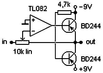

(#) gery1212 hozzászólása Máj 26, 2010 /
Nekem olyan kérdésem lenne hogy az oldalon találtam aűegy "a"osztályu erősítő kapcsolást de én nem a kapcsolás szerinti tranyokat raktam bele(BD244 helyet TIP2955) a teljesitmenye változnifog?
A müveleti erösitö egy TL081 mono ha töbfelé osztom a kimenetét a végfok telesítméne változni fog?
(#) lapose válasza gery1212 hozzászólására (») Máj 26, 2010 /
Ha nem változtatod a tápfeszültséget nem változik a teljesítmény.
Nem értem mit akarsz többfelé osztani, a végfok kimenetét?
Ha a TL a végfok része ne nyúlj hozzá, de ha előerősítő köthetsz rá több végfokot. Esetleg egy rajz segítene..
Ok
Ez a kapcsolása én egy kicsit átépítettem
Minden egyes végfoknak külön TL kell!
Értem
szoval e áljam szétosztogatni a TL kimenetét
Amúgy nem gond hogy TIP-eket haználok benne(+/-20v-tal)?
Nem gond a TIP.
Értem még volna egy kérése hogyha ennek a kapcsolásnak én +/-40v-ot akarok adni, ez lehetséges?
Ez a kapcsolás is csak 8 ohmos hangszórót tud meghajtani de a kimenetre tettem egy 4500mikronos 50voltos kondit (a hangszóróval sorba az erösítőbe)
(#) bankimajki válasza gery1212 hozzászólására (») Máj 26, 2010 /
Ahhoz olyan műveleti kell, ami elbírja azt. Vagy kicsit módosítani kell a kapcsoláson. Tehát ha a műveleti el tudna menni + - 40V-ig (Amit ha jól tudok, akkor a TL081 nem tud) akkor lehetséges lenne. De az azért sem ajánlatos, mert gondolom kicsi impedanciájú (4-8ohm) hangszórót akarsz vele meghajtani. És emiatt megnőne az Ic árama. Emiatt megnőne a műveleti erősítő kimeneti árama is. Egy szó, mint száz ezt a primitív kapcsolást ne használd + - 9V-nál többel.
(#) unitraman válasza bankimajki hozzászólására (») Máj 27, 2010 /
Adhatsz neki nagyobb tápot is, csak figyelni kell, hogy a TL081 ne kapjon többet mint amit elbír. Fesz-osztót rakva a kapcsolásba, ez megoldható.
(#) bankimajki válasza unitraman hozzászólására (») Máj 27, 2010 /
De semmi értelme nincs annak a megoldásnak, mivel emitterkövető a kapcsolás, tehát a kimeneti jel követi a műveletiből kijövő jelet. És ha abból kevesebb, mint 9V jön ki, akkor a kimeneten is kb. annyi fog megjelenni. + a Bázis-Emitter fesz. És még a hatásfokát is nagyon elrontaná, hiszen ugyanakkora áram mellett a tranyóknak 4-5X akkora teljesítményt kellene eldisszipálni. De egy sima AB osztályú emitterkövető komplementer és az elé egy kis feszültségerősítő fokozat. És akkor már mehet is a + - 40V-ig. De ilyen kapcsolás van rengeteg. Csak keresni kell. :yes:

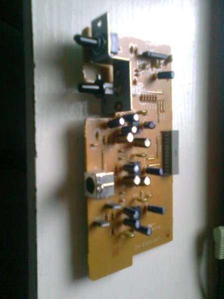

(#) A.d.r.i.á.n. hozzászólása Máj 27, 2010 /
Nem tudom hogy jó topicban járok-e, csak remélem.
Van egy JVC SP-PWA9 erősítőm, és az a gondom hogy az input olyan csati mint ami az egérnek van csak hogy ez 8lábas, az egér meg ügye 6.Szóval mondom se baj, át alakítjuk, jah de eléggé összetett.
Egy képet csatoltam, de kétlem hogy bármit is segítene.
Szóval van-e valami ötletetek hogy hogyan is lehetne meghajtani, és még, miért kell ennek 8láb?
Üdv.:Adrián
(#) szamóca válasza A.d.r.i.á.n. hozzászólására (») Máj 27, 2010 /
Mert a DVD játszó 5.1-es hangját kötik ide.
Értem, és akkor csak dvd-vel lehet hajtani
(#) maTaKee válasza A.d.r.i.á.n. hozzászólására (») Máj 27, 2010 /
Ez oké, én nem is erre gondoltam, hanem arra, hogy megoldható 40 volttal is, ha nincs más trafója. Persze, értelme nem sok van, mert a teljesítmény nem nő, csak a fűtés. Azt nem írta, hogy azért akar +/-40-et tolni rá, mert teljesítménynövekedést akar elérni.

(#) szilva válasza A.d.r.i.á.n. hozzászólására (») Máj 27, 2010 /
Véletlenül nem ilyen az a csatlakozó?
Mini DIN 8p apa
Mert akkor talán a legegyszerűbb lenne venni egyet, és csinálni kábelt a laptop és az erősítő közé. Feltéve persze, hogy ezen a csatin normál analóg jeleknek kell bemenniük.

(#) gery1212 válasza unitraman hozzászólására (») Máj 27, 2010 /
Értem és igen azért akartam 40voltot adni neki hogy több legyen a teljesítménye
Amúgy valaki nem tudna ehhez a kapcsoláshoz valamit hogy növelni tudjam a teljesítményét? Vagy valamilyen más egyszerü erösítő kapcsolást ami tranzisztoros(soros vagy koplementer) ajánlani?
