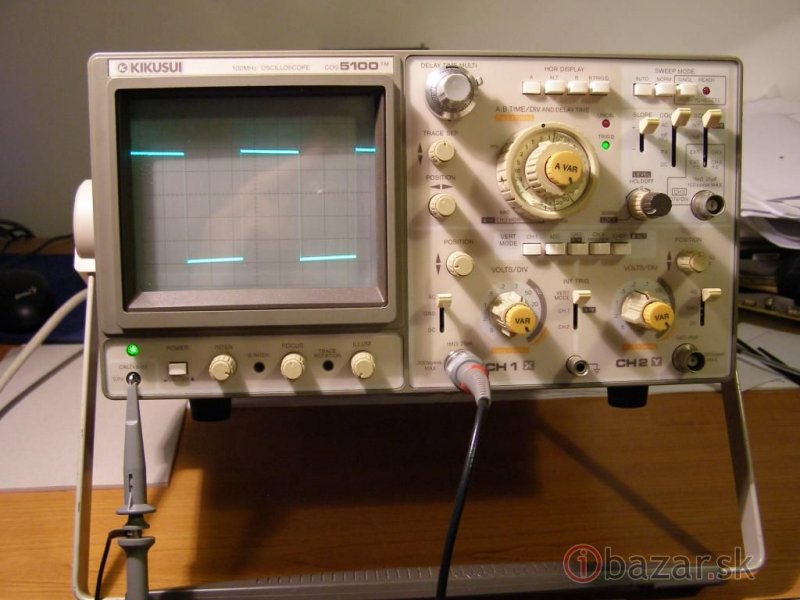

(#) elektromania92 hozzászólása Júl 7, 2010 /
Én is szeretnék vásárolni oszcilloszkópot.Már elég régóta foglalkoztat a dolog.Eddig mindig használtban gondolkodtam,mivel egy újra nem telik.Gondolkodtam már egy 50Mhz-s digitális Rigolban, de arról inkább lemondtam.Úgy gondoltam, hogy inkább már akkor egy 100Mhz-s. Mostanában egyrejobban foglalkoztat a dolog, mert javítgatok ezt azt és jól jönne. No meg hát ez egy alapműszernek számít minden elektronikásnál.
Találtam egy használtat, 100Mhz-es, valami Kikusui cos51000. Nekem ezek a márkák nem mondanak sokat.
Az ár az végülis elég jó lenne, kb. 80 ezer.
Mit szóllnak hozzá a tapasztaltabb kolegák?
A tulajdonos állítása szerint nagyon jó állapotban van.
Mivel nem lakik olyan messze tőlem, személyesen elmegyek és kipróbálom.
A kérdésem az, hogy mire érdemes odafigyelni vásárlás előtt, mit kell kipróbálni.
Köszönöm szépen a tanácsokat, válaszokat.

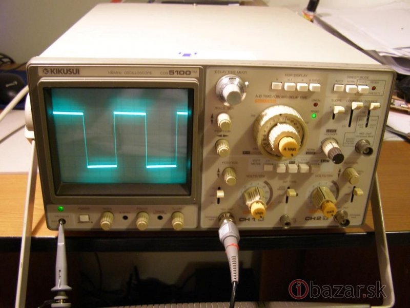

(#) Ballage válasza elektromania92 hozzászólására (») Júl 7, 2010 /
Ezt a gépen nem ismerem, de volna pár kérdés, ami így hirtelen nagy általánosságban eszembe jutott:
Jár-e szervízkönyv hozzá? IC-s vagy diszkrét tranyós? Milyen típusú félvezetők vannak benne? Beszerezhetők ezek? Itthonról vagy külfördről? Kapcsolók milyen állapotban vannak? (laza, szoruló, nem mozdítható, stb.) Kontakthibák vannak-e? Milyen ismert hibája van? Minden funkció működik, minden lehetséges üzemmódban? Határfrekit tényleg tudja? Időalap minden méréshatárban megy? Nyúltak-e már bele házilag (és szétbarmolták-e esetleg)? Kalibrálták-e valaha (azaz legalább elméletben lehetséges-e a kalibrálás)? Van beégés a képcsövön (enyhe sötét vízszintes csík vagy pont)? A sugár fényereje, fókuszáltsága megfelelő a képernyő egész felületén kivezérelve is? Valamilyen külsérelmi nyom van-e: ütődés, folyadékfolt, repedés, oxidálódás/korrózió a fém alkatrészeken, törés, stb? Ez a hátuljára is vonatkozik! (pl. letört forgatógomb eleve gyanús, mert én elég nehezen tudok elképzelni olyan esetet, amikor korrekt használat és tárolás mellett olyan erőhatás éri a gépet, amitől letörik egy gomb, márpedig azt nem szeretik ezek).
Persze némelyikhez mérni kell, de nagyon sok mindent külön műszer nélkül is meg lehet állapítani.
Szerk.: a képen van egy kis tetőesése a négyszögjelnek, de ez lehet a generátor hibája is, mindenesetre nem ártana megnézni egy rendes jellel.
Remélem segítségedre tudtam lenni.

(#) Gergő81 válasza elektromania92 hozzászólására (») Júl 7, 2010 /
Nem ismerem a készüléket, de itt Budapesten a híresen drága Urb@'nnál is (nem vásárolnék ott) több hasonló tudású kapható ennyiért, ő talán harmadárért vehette őket.
Nem drága egy picit? Persze az 5100 Kassán van, innen messze.
(#) elektromania92 válasza Gergő81 hozzászólására (») Júl 7, 2010 /
Hát igen nekem kassa közelebb van... De teljesen mindegy, hogy hol veszem, mert ha használtat veszek megvan az esélye, hogy van valami hibája.
Még gondolkodok rajta, de még megérdeklődök egy tánáromat, hogy nem akar-e eladni nekem.Most ment nyugdíjba és a laborjában volt egy pár japán cucc. Meg benne megbízok, mert érti a dolgát.Csinált is magának annakidején egyet, meg a katonaságnál is radarokat javított.
