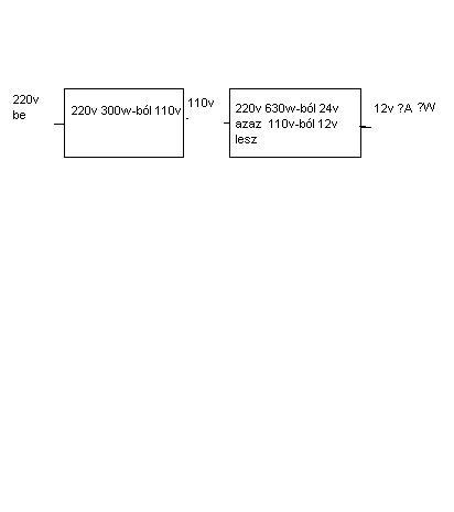

nemnagyon számolgattam, tuti, hogy ezzel kapcs tévedek, de a lánc valahogy így néz ki: 1db trafó (220v 300w->110v ?w)+1db trafó (220v 630w->24v ?w) ami ugye ha 110v-ot kap elméletben 12v jön ki rajta, de gyakorlatilag 16. Nem számolgattam, ehhez annyira nem értek de biztos van benne pár amper
12V-on 12A-nál több áramra ne számíts, hisz az első trafó maximális teljesítménye (110V-on 150W) meghatározza a rendszerből kivehető maximális áramot.
Köszi, ennyivel is többet tudok. Viszont a kapcsoló kérdés még fennáll.
Neharagudj, de kicsit utánanéztem, és ezt találtam:
"Az energia-megmaradás a transzformátoroknál azt jelenti, hogy a primer és a szekunder tekercsekben az egyenlő idők alatt létrejött elektromos energiaváltozások egyenlők. Így a primer és a szekunder tekercsekben egyenlő az elektromos teljesítmény. Kísérlettel igazolható, hogy a transzformátor tekercsein mérhető feszültségek és a megfelelő áramerősségek fordítottan arányosak. Így a primer és a szekunder tekercsen mérhető feszültség és áramerősség szorzata a két tekercsre vonatkozóan egyenlő. Ez azt jelenti, hogy a két tekercsben a teljesítmény is egyenlő.,, Szóval ha 220v-on 300w, akkor 110v-on is 300w, csak az áramerősség arányosan nő de lehet, hogy rosszúl gondolom. Javítsatok ha tévedek! Viszont abban egyetértek, hogy első trafó határozza meg a maximumot, ami ugye a lánc végére 25A körül van 12v-on. Köszönöm!
Igazad van.
