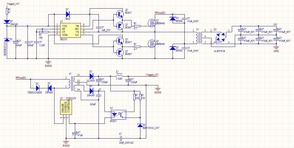

(#) TyeDa válasza pimi9 hozzászólására (») Máj 15, 2010 /
Igazatok van, ezt csúnyán benéztem, javítottam a rajzon, köszönöm.
Segédtáphoz mit szóltok?
Egyébként nézegettem újabb mobiltelefon töltők belsejét, aranyos kis tápocskák vannak bennük, szerintem a visszacsatolás változtatásával egész jó kis segédtápot lehet kitermelni. (ha valaki nem segédtekercset használ, vagy csak szimplán hálózatról kell működtetni vmi kisfogyasztót.) A finnek pl. ilyet tesznek be: lnk562
(#) pimi9 válasza TyeDa hozzászólására (») Máj 16, 2010 /
Vedd ki a degédtáp felől azt a 47ohm-ot!
Gafly: Az oszcillátor hogyan rezeghet, ha a referencia fesz. 1V, amiről a töltőellenálás tölti a kondit? (Nem elég neki)
Nagy esélyel kuka az ic, esetleg próbálj neki több mint 8.5V-t adni, lehet hogy csak az UVLO bolundult meg.
(#) banyaiakos válasza TyeDa hozzászólására (») Máj 16, 2010 /
Fordítva raktad be az optót!
(#) TyeDa válasza pimi9 hozzászólására (») Máj 16, 2010 /
A zener nem zárja rövidre a tápot 15V felett, ha nincs korlátozó ellenállás?
Ákos: köszi az optót, javítva.
Hát akkor álísd 15V alá a segédtápot, a zéner feszültségével változtatásával lehet.

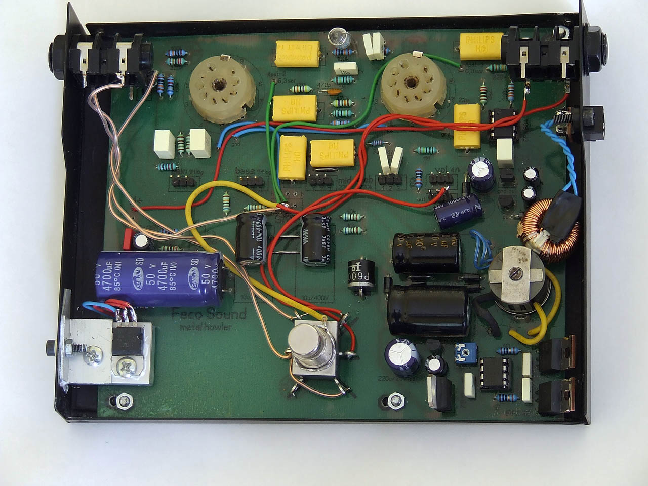

Szoktam én is építgetni, már mindegyik trafós erőlködőmet átalakítottam rezótáposra. Legutóbb a csöves torzítómhoz csináltam egy 12V/320V -osat. Nagyon király lett.
Az a teljes hidas ZVS érdekes lehet... simán elbírna egy 2x350-es véget.
Íme a torzítóm belseje:
(#) cimopata válasza Bassmester hozzászólására (») Jún 2, 2010 /
1-2 hidegítő konditól eltekintve szép lett.
Nyákot te gyártottad?

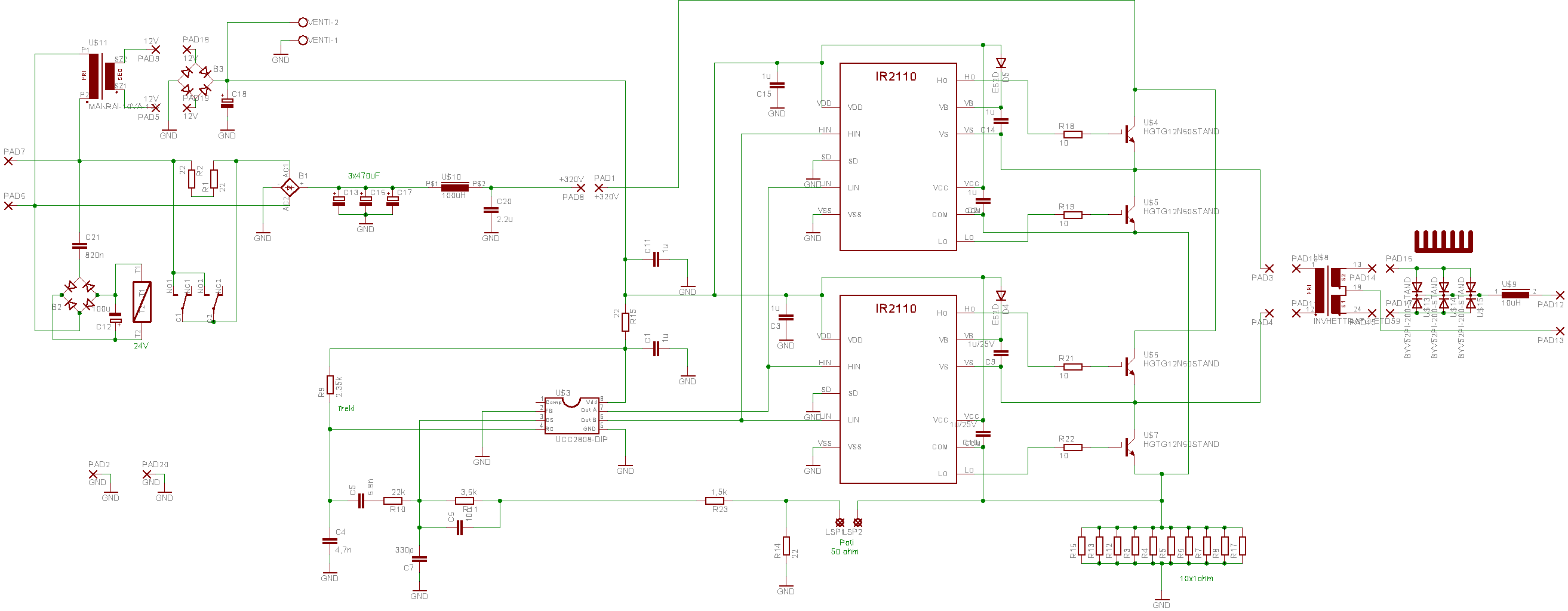

Hello mindenkinek! Szerintetek ezt a kapcsolást meglehet valósítani végfokhoz?? +/-93V-ra ?
vezérlő ic-nek pl.: ir2153, feteknek meg IRFP460 kellene minimum 2000W!!!
(#) Bassmester válasza cimopata hozzászólására (») Jún 2, 2010 /
Igen én csináltam vasalással. Igen, néhány kondi bizony egy kicsit kajlán áll benne, mert lapos a doboz és alig fér el benne a panel a potméterektől. Alatta is van néhány smd mütyűr
Így néz ki összerakva.
(#) cimopata válasza ufy92 hozzászólására (») Jún 2, 2010 /
A 100uH fojtót mindenképpen ki kell szedni, mert az ott nagyon rossz helyen van.
Egyebek mellett hiányzik belőle a dead time áramkör, valamint visszacsatolás sincs benne.
4-5 láb közti R-C tagnak sem látom értelmét.
Amúgy ez egy teljes hidas terv, így az IR2153 kizárva, mert abból 2db kellene, azokat meg nem tudod szinkronizálni.

(#) Ge Lee válasza ufy92 hozzászólására (») Jún 2, 2010 /

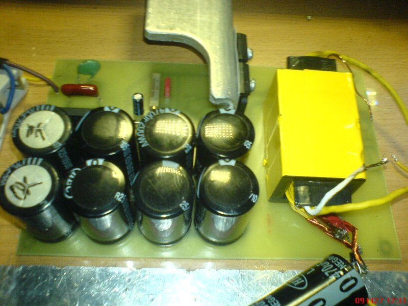

Szerintem végfok táplálásához a legjobb választás. Hasonlóval kísérletezek én is, persze törekedve arra hogy a legegyszerűbb és a legolcsóbb legyen. 494 és 4db 500V-os fet lesz benne. Egyelőre 30V-ról tesztelgettem, úgy néz ki hogy jó lesz és a rövidzárvédelem is valóban védeni fog. Idő hiányában még nem tudtam teljesen összerakni és a hálózatról is kipróbálni.
(#) ufy92 válasza cimopata hozzászólására (») Jún 2, 2010 /
ir2110-ek maradnának csak az udd2808 helyett lenne 2153

Úgynézem, ez valami inverteres hegesztő rajza (legalábbis ahoz hasonlít leginkább), a teljes híd áramából van visszacsatolás, a kimenő feszültségből nincs...
Végfokhoz túl bonyolult, nem is optimális, és nem is ahoz való. Ha egy sokkal egyszerübb felépítésű rezonáns táp teljesen jó végfokhoz, akkor minek ennyire elbonyolítani?
