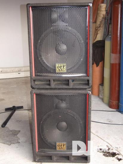

Szeretnék épiteni egy 2 utas hangfalat csak van egy kis baj, hogy nem tudom a hangszoronak a paramétereit csak anyit, hogy 8 ohm 500w RMS 38 cm-s ami a képen van . Iijesmit szeretnék épiteni valaki tudna méreteket vagy tervrajzot küldeni egy ojen ládárol Nagyon meg köszöném
Köszönetel :dad
(#) Bassmester válasza dad hozzászólására (») Jún 13, 2010 /
Ezekben ukrán gyártású EVM hangszóró van, nem nagyon lehet beszerezni, talán csak börzéken. Mindenképpen 15"-es kétutast akarsz? Nézegesd meg az Eminence Beta, Delta, Kappa 12"-15"-eseit. Ezek leszólják még a BestOff-ot is.Bővebben: Link
Először választani kell egy megfelelő hangszórót és ahoz kell dobozt tervezni.
Ezidáig egy Beta 10A-val van tapasztalatom, szerintem jó cucc. A gyárilag közölt T-S adatok, igen kis eltérésekkel megegyeztek az általam mértekkel :yes:
A BestOff biradiális magasa és a hangváltója az már sajnos gyenge eresztés a frankó mélyhez képest, ha esetleg gyáriban vennél ilyen dobozt, akkor egy váltó tuning nagyon ráfér.

Értem csak én elöte minden kép ösze szeretné rakni amit le irtam tegnap ugy kaptam. Tegnap este meg kérdesztem aki ata hogy a hangszoro mijen márkája ö aszt magyarászta hogy Robson valami doboszt kellene ösz dobni neki. Neten nésztem de semijen Robson márkáju cucot nem takláltam csak 1vagy 2 tö végfokot . Meg most nekem it minden ingyen lenne aszt ha nem tecik a hogy hogy szol akkor meg ösze rakok egy erösebet vagyis jobbat .
Sajnos nem sikerült megértenem hogy mit szeretnél... :no:
Tehát konkrétan kérdezem:
- Mit kaptál? Mi az amid van? Hangszórók, vagy doboz?
- Mi a célod? Miből mit akarsz csinálni? Mire akarod használni?
Robson ládáim nekem is voltak régen, olyat nem érdemes építeni :no:
