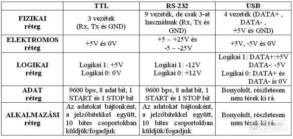

Ennél a cikknél: http://www.hobbielektronika.hu/kapcsolasok/egyszeru_soros_kommunika...t.html
Az alábbi kép szerepel: http://www.hobbielektronika.hu/kapcsolasok/files/447/tablazat.jpg
Hibásan áll ott, hogy az USB-nél +5 és -5 voltos jelszintek vannak. A D+ D- vezeték nem azt jelenti, hogy negatív feszültség lenne a D- on. A D+ és D- vezetékeknél a logikai 0 jelszintje 0 volt, a logikai 1 jelszintje 3,3 volt. Pontos toleranciát nem tudok mondani.
A 2 adat vezetéken mindig egymás logikai inverze van, de nem feszültség inverze. Tehát ha egyiken 3,3 volt van, akkor a másikon 0, nem pedig -3,3.
Gondoltam leírom ide, nehogy valaki komolyan vegye.
(#) Moderátor hozzászólása sikolymester hozzászólására (») Jún 13, 2010
Köszi, hogy észrevetted, jogos.
A cikk javítása közben felfigyeltem én is erre, de akkor sajnos csak a szöveges leírásban vettem észre és javítottam ki az USB-re vonatkozó néhány szót; szóval a szöveges magyarázatban már "javított" verzió áll, ha olvassátok (toleranciasávokat írtam); ezt a táblázatot, majd megkérjük, hogy javítsa Fizikus, ha ráér. :yes:
(#) KTobi válasza (») Jún 13, 2010 /
Ha az átvitel szimmetrikus jellel történik, akkor nem inverz logika kell, hogy legyen rajta, hanem inverz feszültség. Most nem mernék megesküdni rá, de úgy tudom, hogy az inverz feszültség van a D- vezetéken.

(#) Fizikus válasza sikolymester hozzászólására (») Jún 13, 2010 /
Lehet hogy igazatok van az USB-vel kapcsolatban.
A Making Things Talk könyvet olvastam, abban határozottan azt írta a szerző, hogy a Data+ és Data- feszültségösszege mindig nulla, ebből számomra az következik, hogy ha a Data+ +5V, akkor a Data- -5V, és ha a Data+ 0V, akkor a másik is annyi. De lehet hogy félreértettem valamit. Nem vagyok profi az USB kommunikációs protokol ismeretében, de ha valaki küld egy linket ahol ez érthetően le van írva, akkor természetesen szívesen kijavítom a cikkben is.

(#) Hp41C válasza Fizikus hozzászólására (») Jún 24, 2010 /
Az USB D+ és D- vonala 3.3V szintekkel dolgozik, ellenfázisban vezéreltek a kommunikáció alatt. A felismerés és inicializálás alatt a vonalakon levő szintek alapján dönti el a host, hogy mekkora adatátviteli sebességgel kezdje a kommunikációt. A vonalakon a 0V és a +3.3V közötti feszültségek megengedettek.

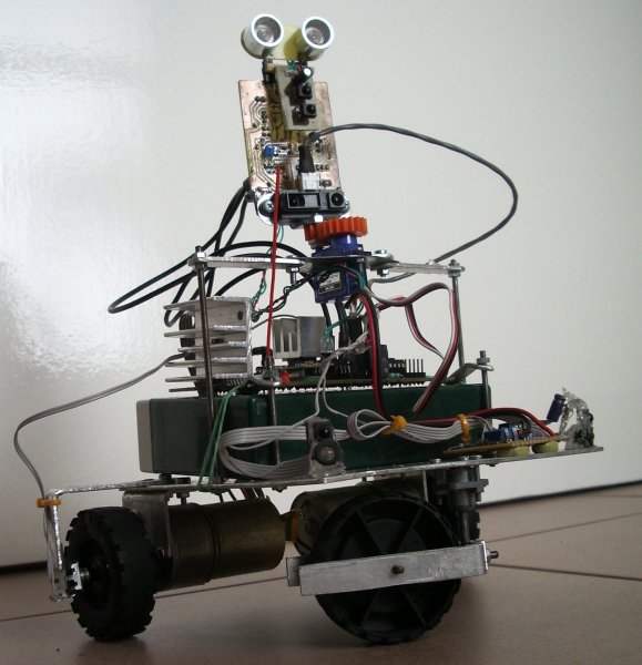

(#) szkrep hozzászólása Jún 30, 2010 /
Közben én is tuningolom a régen elkezdett robotomat, kapott egy rádiómodult, házi készítésű ultrahangos távolságszenzort, a jól bevált Sharp infrás távszenzort, működik az odometria, a mérések eredményeit a számítógépen ábrázolja (mellékelt képen egy sarok), azon pedig most dolgozom, hogy 2 jeladóhoz képest meghatározza a helyzetét, és így akár egy szobát feltérképezzen.
Kb 1000 sornyi kód mászkál rajta, és a számítógépen összesen...
Mellékelek pár képet a jelenlegi állapotáról (maga a robot, és a rádió vevője, ami vagy számítógépre küldi a fogadott adatot rögtön, vagy EEPROMba menti, és később kiírja).

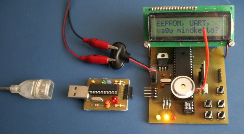

(#) Fizikus válasza szkrep hozzászólására (») Júl 2, 2010 /
A kozepso kepen a bal oldalon levo kis panel az mi?
(#) szkrep válasza Fizikus hozzászólására (») Júl 2, 2010 /
Azt a gép egy soros portnak látja. Lényegében az az USB- UART átalakító. (Egy PIC intézi az egészet, a Microchip egyik példaprogramja fut rajta)
En is erre tippeltem, csak kar hogy nem AVR alapu, mert akkor elkertem volna a forraskodjat...
