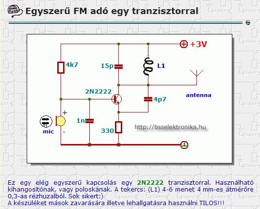

Ez 1 szabadonfutó ozscillátor,a kollektoráramot állitsd be 3-4mA re,ez bőven elég hogy rezegjen.
A tápfesz.t 3V ra,pl.2db.ceruza elem,biztositsd. Amennyiben sikerül behangolnod,pár m.ről veszi,fm.vevő. A mikrofonnak hiányzik az előerősítő!

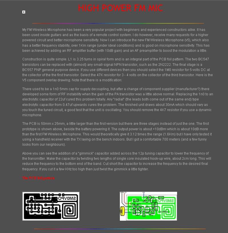

Itt már előttem leírták ,hogy három tranzisztor szükséges legalább egy stabil adó elkészítéséhez. Ha annyira fontos ,hogy kicsi legyen lehet használni smd alkatrészeket így kis ügyességgel a Te egytranzisztorosodnál is kisebb lesz egy ilyen adó ,ráadásul sokkal stabilabb és nagyobb hatótávú. Azért a tiednek is működni kellene mert bátyám régen ugyanolyant csinált és ott is bc547 -es volt és ahozképest nem volt rossz. Megtaláltam az egyik régi adómat ami több 100 méterig jól működik (elvileg 1 km ig ideális antennával) hátha kedvetkapsz egy több tranyóshoz. Sajnos nincs itthon a digitális gépem és csak telóval fotóztam. Látszik az egyik tranzisztornál a trimmer kondi az a kis barna ,a frekiért felelős kondit azzal váltottam ki így én állíthattam be az adó frekit. Az ellenálások nem nagyon látszanak a rossz minőségű képen mert smd-k és a fóliaoldalon vannak. A kis méretű mikrofon egy headset -ből származik.

A rajzon fel van tüntetve az antenna. Az én NYÁK-omon a fehér kábel az antenna. A kapcs rajzon az a csigavonalszerű az a induktivitást (tekercset) helyettesíti.

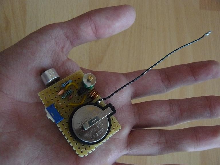

) és összeraktam az egészet egy másik nyákra. Kicsit nagyobb lett mint az előző. A gombelem 3V-os, a mérés szerint 3,2V. A gombelemfoglalat is a nyákra került. A trimmerkondi 2,2 - 22pF. A BC547 (NPN) tranyót is kicseréltem egy újra.Az áramfelvételt most csak úgy tudom lemérni, ha a mikrotolókapcsolót kikapcsolom, és a multiméterrel rövidrezárom. A multimétert sajna bekapcsolva felejtettem, szóval eléggé le van merülve benne az elem, gondolom így nem olyan pontos. Áramfelvétel: 0,21-1,9 méréshatár: 200mA, tekercs mozgatására mintha változna egy kicsit. A trimmerkondit hogy kell beállítani? Nincs kapacitás mérőm. A kondiban két félkör alakú rész mozog egymáson, ha tekergetem, ezeknek hogy kell állniuk? Már csak be kellene hangolni... És végül néhány kép:

A tranyó emittere Gnd-hez képest 0,64 V, de hangra változik. Ez az érték normális? A leírt dolgok, mérések alapján szerintetek most működk a kütyü?
Nem működik :no:
NEm sikerül fogni az adást a rádióval, és nem "zizzen be" amikor piszkálom a tekercset. Mi lehet a probléma?

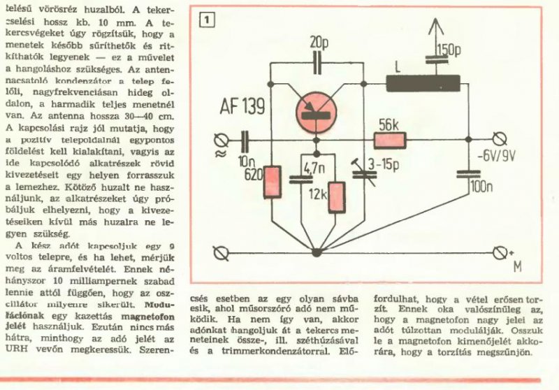

Az OIRT normás vevő is FM vevő, csak az a 66 - 73 MHz tartományban vesz, ehhez készült a KIT. A hangolt kör(ök) át konstruálásával lehet az EBU sávra 87.5 - 108 MHz re átépíteni, de akkor ezzel ugyanott vagy ahol most.
