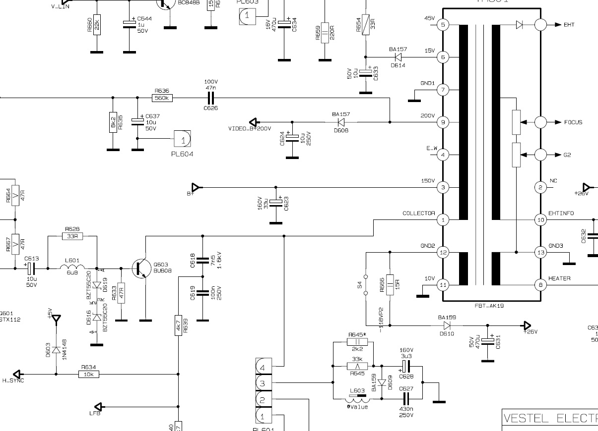

(#) kadarist válasza K3VIN hozzászólására (») Jún 29, 2010 /
Töltsd le a doksit a get manual-ra kattintva. Abból nézd ki a feszültségeket. Egy PDF-fájt fogsz letölteni. Regisztrálás nélkül csak max. 2 fájlt tölthetsz le naponta.
(#) K3VIN válasza kadarist hozzászólására (») Jún 29, 2010 /
Megvan, kösz... Hát jól össze-vissza vannak a dolgok Nálam a sorkimenőnek 10 lába van a doksiban meg 13. Ami a doksiban a 3-as láb, az nálam alulról nézve a 2. De nincs fesz...
Ha hang van, akkor a tápegység (hálózati) működik. Kövesd végig a sortáp(B+) útját. Valahol elakad.
na basszus... C848 semmi, C628 és C623 szintén, akárcsak a C633 és C631 (pedig a C848-at, C628-at és a C623-at 1hete cseréltem vadiújra) ez a tv a sírba visz

(#) K3VIN hozzászólása Jún 30, 2010 /
Köszönöm a tegnapi türelmedet és segítségedet kadarist! De azthiszem elviszem egy szerelőhöz, mert egy darabig nem leszek itthon és mire vissza jövök már nézni akarom rajta a műsorokat.
