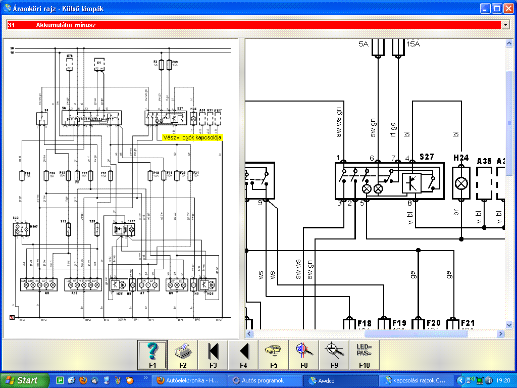

(#) zolika60 hozzászólása Júl 7, 2010 /
Nem tudja-e közületek valaki, hogy az Audi TT autóban hogyan lehet a z index reléhez hozzáférni? Azt hallom, hogy valahol a műszerfa közepén van, a vészvillogó kapcsolója mögött, de nem tudom hogyan férhetnék hozzá.
(#) zolika60 válasza zolika60 hozzászólására (») Júl 7, 2010 /
Na kiépítettem. Nem volt könnyű így elsőre. Egybe van építve a vészvillogó kapcsolóval. Csak a műszerfal alját és a középkonzolt kellett szétbontani, hogy hozzáférjek. Most már "csak" egy kapcsolási rajz kéne hozzá, hogy rájöhessek mi a baja. :yes:
(#) akos70 válasza zolika60 hozzászólására (») Júl 7, 2010 /
Jaja, mint minden VW-csoportosban jó tíz éve.
Ez az A4-es rajza, szerintem teljesen ugyanaz lesz. A jobb oldalon a kapcsolo kinagyitva, ott láthatoak a vezetékszinek. Mivel egy programbol lett kimásolva, sajnos jobb képet nem tudok csinálni.
(#) zolika60 válasza akos70 hozzászólására (») Júl 8, 2010 /
Köszönöm szépen. Bár a vezetékszíneket tudom, mert azok már a bogáron is ugyanazok voltak. (már ami akkor létezett) A kapcsoló elektronikájára gondoltam, de már az sem kel. A benne lévő relé égett be. Közben a barátunk is segített:Bővebben: Link

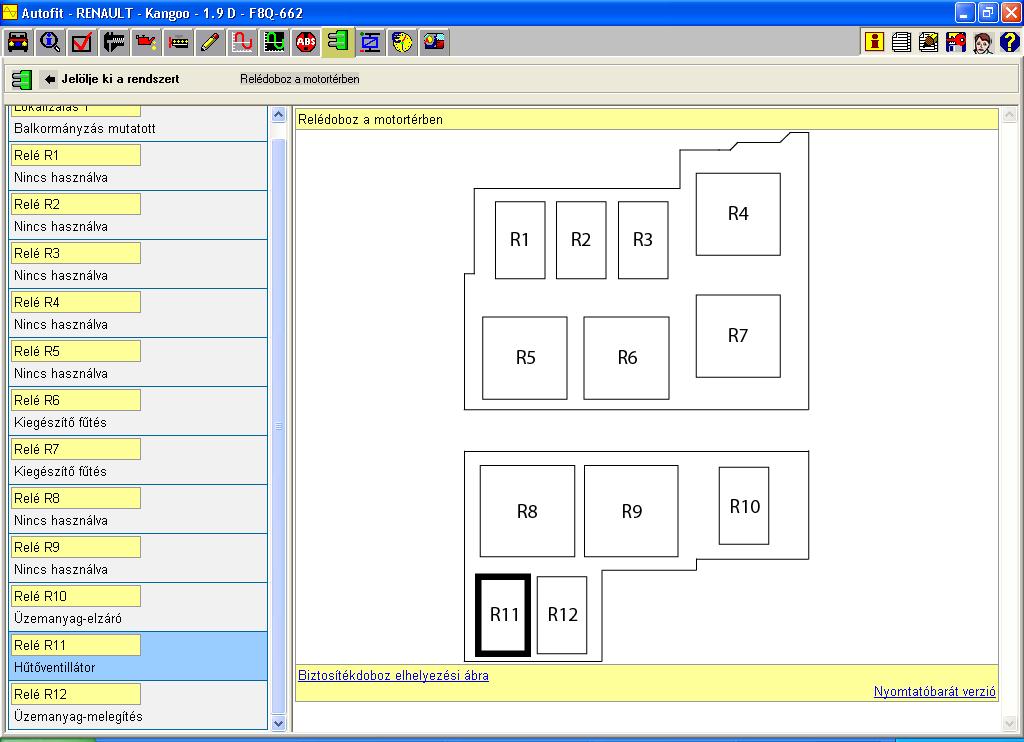

(#) Krisz03 hozzászólása Júl 18, 2010 /
Helló!
2001-es Renault Kangoo Grande 1.9d, F8Q hűtőventilátorához és ahhoz kapcsolódó elektromos részekhez szeretnék kérni egy kapcsolási rajzot. A ventilátor jó, de mégsem kapcsol be, amikor már az optimálisnál melegebb a hűtővíz. A venilátor mellett találtunk ellenálláshuzalt (?), olyat, ami a szellőztető ventilátor fordulatszámát is "beállítja" az egyes fokozatokban, mellette pedig valami hőbiztosítéknak kinézőt, de itt nincs gond, ezek jók.

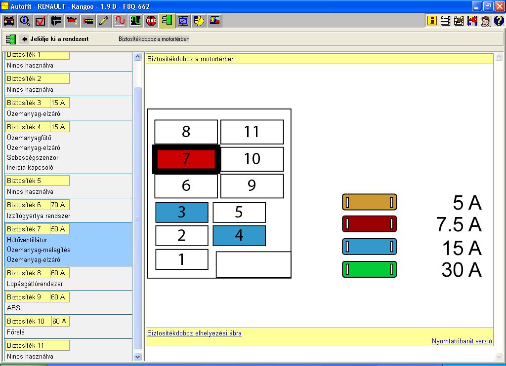

Hol lehet a biztosítékja és ha van, akkor a reléje?
Krisz
(#) potyo válasza Krisz03 hozzászólására (») Júl 18, 2010 /
Ha van saját biztosítékja, akkor az szerintem valahol több biztosítékkal együtt van elhelyezve, valószínűleg a motortérben, talán az akku környékén. De ez csak tipp. Próbálj szerezni hozzá használati útmutatót, abban benne szokott lenni a biztosítékok helye.
(#) Krisz03 válasza potyo hozzászólására (») Júl 18, 2010 /

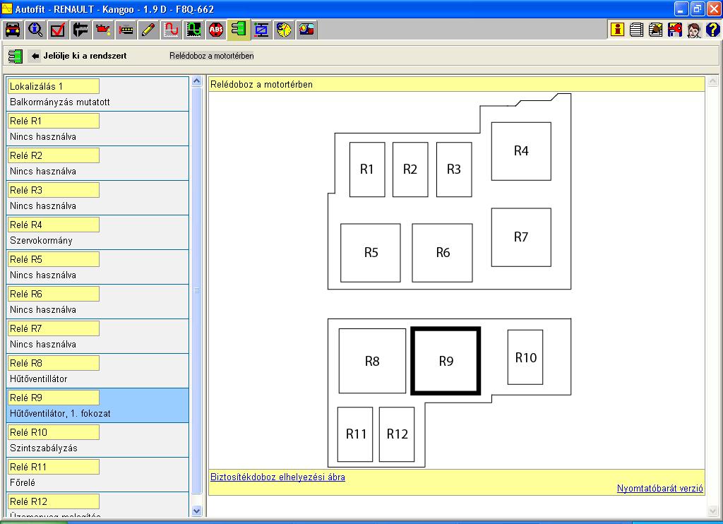

Igen, az akku mellett a főbiztosítékoknál megvan a relé, jó is, tápfesz is van ott, viszont a kapcsolt negatív (vékony narancssárga) szál bemegy a kábelkötegbe, és nem tudni hol végződik. Sem a hűtőnél, sem a termosztátnál nem látszik érzékelő, amihez kapcsolódna.
(#) akos70 válasza Krisz03 hozzászólására (») Júl 18, 2010 /
Pár kép, hátha segit.
A reléket vagy egy külön hőkapcsoló vezérli (valahol a víztérben, a motoron vagy a hűtőn), vagy már a motorvezérlő elektronika, akkor nincs külön jeladó a ventillátornak.
(#) Krisz03 válasza akos70 hozzászólására (») Júl 18, 2010 /
R8 pozíciószámú relé a ventilátoré. És tényleg, a motorvezérlőhöz fut az a vékony narancssárga vezeték. De még mindig kérdéses, hogy miért nem kapcsol be? Ebben a melegben 2-es alapjáraton (földút) nem hiszem, hogy nem kellene neki az a plusz hűtés.
