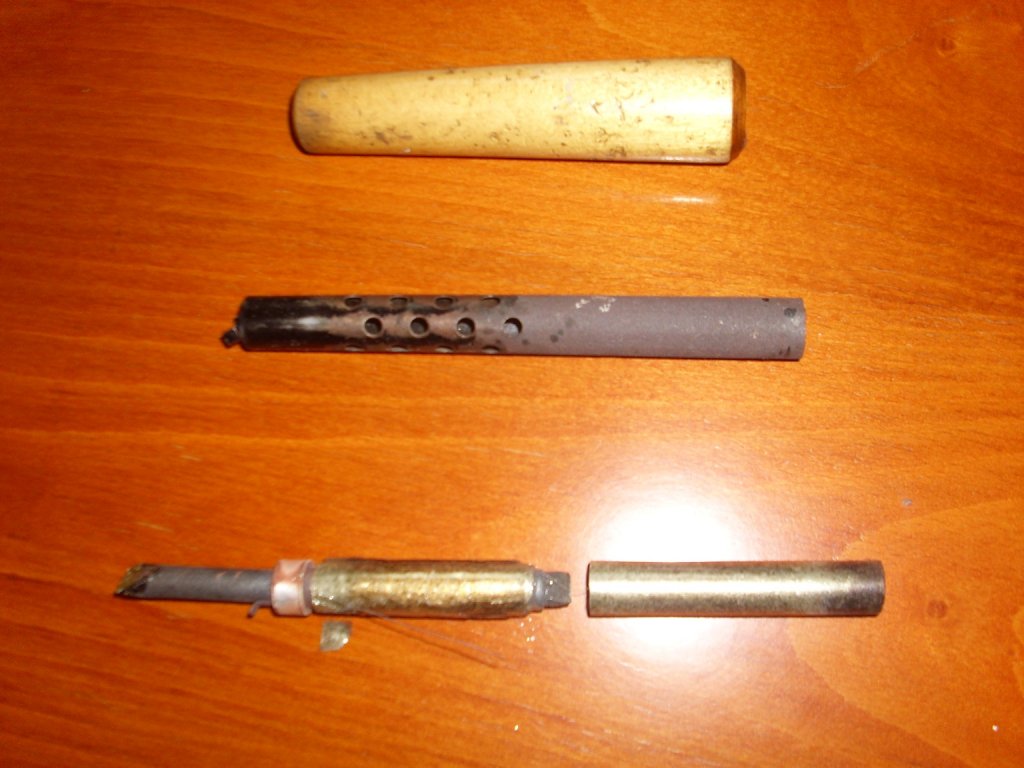

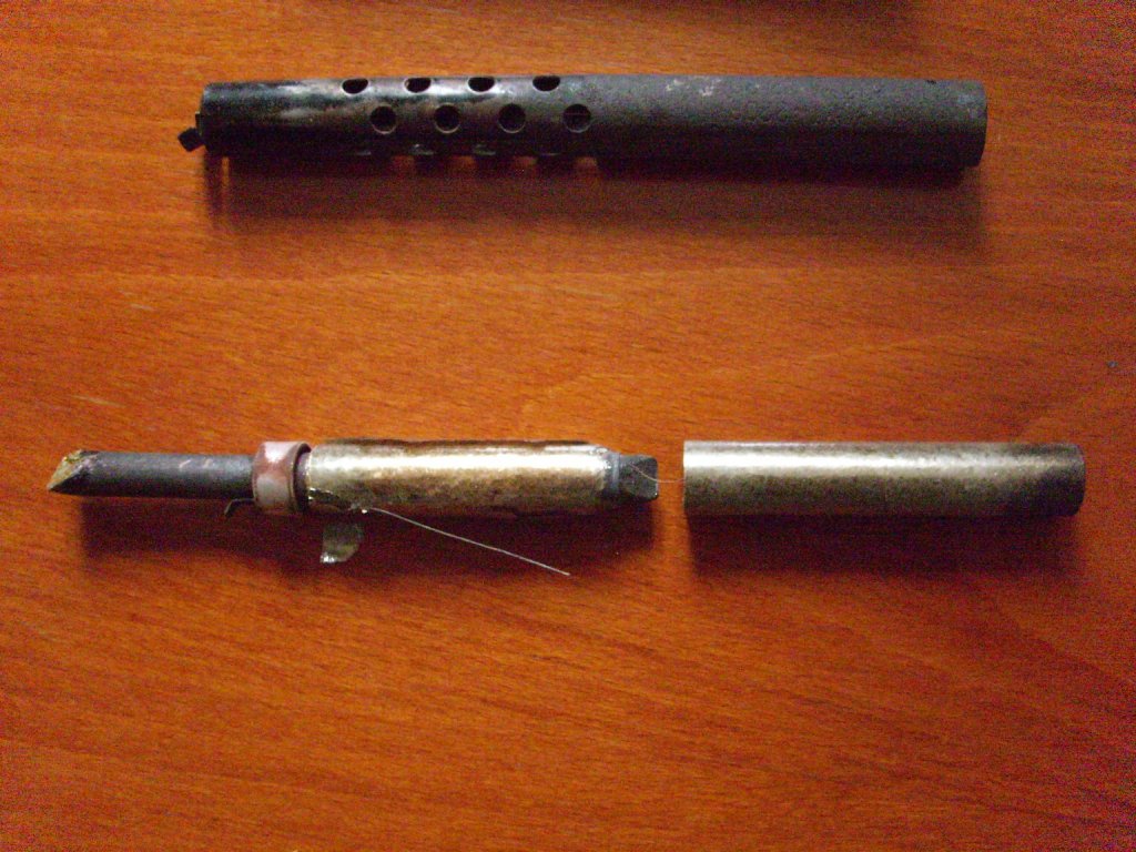

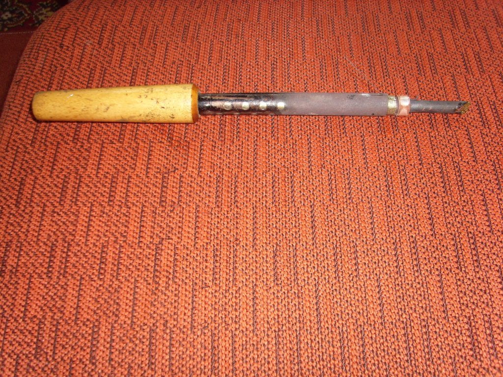

Van itthon egy páka, amiben a fűtőszál elégett. Sajnos a típusát nem ismerem, de ha valaki felismerné vagy tudná, hol lehet ilyen fűtőbetétet kapni az legyen szíves írja meg nekem. Néhány kép csatolva.
(#) c27 válasza c27 hozzászólására (») Júl 25, 2010 /
Azt lehagytam, hogy 220V-os és olyan 100-200W között lehet a teljesítménye (lehet 150W).
(#) edison14 válasza c27 hozzászólására (») Júl 25, 2010 /
Hát ehhez a forrasztópákához aligha fogsz tudni vásárolni fűtőbetétet. Szerintem vegyél egy egyszerű pontforrasztót. Nem drágák és lehet bennük cserélni fűtőbetétet is. Nekem is egyszerű hálózati feszültségről üzemeltethető pontforrasztóm van és már 4 éve nyúzom. Megéri az árát. ITT van ez a forrasztópáka. Ez megfelelne neked. Olcsó, van hozzá vékony és vastag hegy is valamint betétet is tudsz hozzá venni nagyon olcsón.

Hát ez hm.. elég gyenge. Van ilyen pákám, de ez csak smd hez meg kisebb forrasztáshoz jó. Nagy felülettel nem bír ez pedig nagyon jó volt a nagy felületű dolgok cínezésére. Nem hiszem, hogy nem lehet hozzá kapni fűtőszálat, csak elég nehéz rájönni milyen is kell bele. A fűtőbetét olyan ennél, hogy csillámba van tekerve a fűtőszál így így van kialakítva pár réteg egymáson.
Hát szegény elég régi már, de nagyon jó és nem 4 éve van hajtva hanem kb. 24 éve.

Eddig ez hasonlított a legjobban rá, csak sztem kéne vagy 120-150W-os.
(#) edison14 válasza c27 hozzászólására (») Júl 26, 2010 /
Hát elég durva lesz találni egy 120-150W-os forrasztóbetétet. És ha tennél bele egy kisebbet pl 80W. Meg kéne mérni pontosan a betét méretét és elmenni egy elektros boltba és megkérdezni, hogy nem-e árulnak külön betétet abban a méretben vagy formában.
(#) c27 válasza edison14 hozzászólására (») Júl 26, 2010 /
Ha más nem lesz akkor lehet megpróbálok egy 80W-osat. Azt azt nem tudom hol lehet ilyeneket kapni. (Debrecenben kéne keresni egy boltot, majd szétnézek.)
