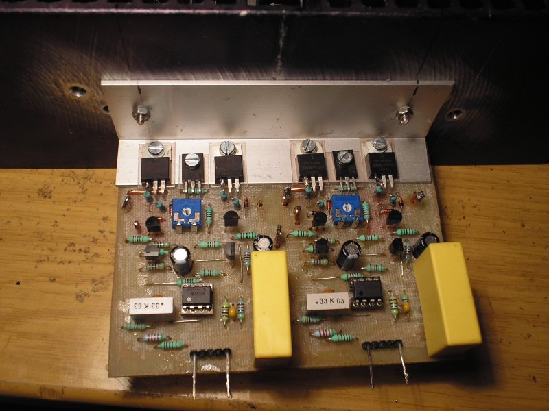

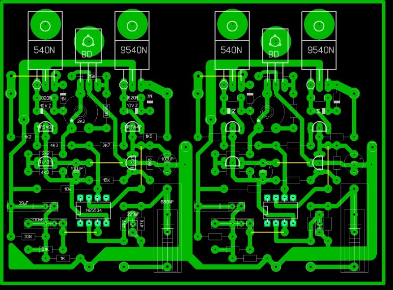

(#) CHZ válasza petemazi hozzászólására (») Júl 9, 2010 /
TL431 áramkörében lesz valami hiba , az IC +/- tápjának egyformának kell lenni .
Nézd át , hogy itt stimmeljen minden .
Jól kötötted be a TL431 IC-ket ?

(#) petemazi válasza CHZ hozzászólására (») Júl 9, 2010 /
Jól van bekötve, mindjárt átnézem a környező alkatrészeket.
És felteszem a képeket akkor így..
(#) petemazi válasza petemazi hozzászólására (») Júl 9, 2010 /
Megmértem a gate feszültséget, 25 volt mindkét fetnél.. Akkor kuka.. De ott a két zéner, annak meg kéne fognia, nem?
De jut eszembe, az adatlapon gate-source feszültséget emlegetnek. Én gate és föld között mértem. Gate és source között az 540-en -2,7v, 9540en 2,4v. Ez elvileg még jó érték.
Az ok is.
TL áramkörét átnézted ?
Igen, Jól van beültetve, és jók az alkatrészek is körülötte.
A VF2 topikban mex mondta, hogy szedjem ki a műv. erősítőt, és úgy mérjem a tápját, változik-e a poti tekergetésével, és igen. Viszont nem szimmetrikus a táp, a pozitív ágon kb 1,3V-al kevesebb.
Ha a 8k6 helyett beültetett 8k2 miatt csinálja ezt, akkor menten harakirit végzek magamon egy törött sörösüveggel.
(#) CHZ válasza petemazi hozzászólására (») Júl 10, 2010 /
Nem is figyeltem fel rá , hogy 8,2K van 8,6K helyett .
Az lényeges , mivel a TL feszültségének pontos beállításához kell ..

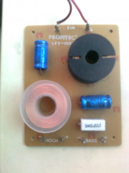

(#) laciba45 hozzászólása Júl 10, 2010 /
Segítségeteket kérném...mi az ami a képen látható??
Aki tud segítsen!
Előre is köszi!
(#) Tomi20 válasza laciba45 hozzászólására (») Júl 10, 2010 /
Ez egy passzív hangváltó, a feladata pedig az, hogy a hangdobozba beépítve a két hangszórónak (magas és mélyközép) a megfelelő frekvenciájú hangokat adja csak.
(#) CIROKL válasza laciba45 hozzászólására (») Júl 10, 2010 /
Annyi biztos ez nem erősít csak gyengit , ezért nem jó helyre tetted a kérdést , viszont a válasz : ez egy kétutas hangváltó !
(#) Tomi20 válasza CIROKL hozzászólására (») Júl 10, 2010 /
Na igen, de mikor be van fagyasztva mindkét téma, amibe meg lehetne kérdezni...
(#) Moderátor hozzászólása Tomi20 hozzászólására (») Júl 10, 2010
Feltéve ha tudná a kérdező hogy mi ez.
A két témát felolvasztottam, de ha megint elmegy más irányba, egy pár hónapra tél lesz.
(#) laciba45 válasza CIROKL hozzászólására (») Júl 10, 2010 /
Nagyon köszönöm a válaszokat.
Én ebben nem vagyok járatos. Ha el szeretném adni
leirásban mit irjak róla? És kb mennyit érhet van belőle 2db.
Köszi a segitségeteket előre is!!
(#) lacek29 válasza laciba45 hozzászólására (») Júl 10, 2010 /
Szerintem add oda valakinek ingyen nemsokat lehet tudni róla sajna..keresztezési frekvencia..stb
(#) vikipapa válasza laciba45 hozzászólására (») Júl 10, 2010 /
Vevő lennék rá, csak nincs rá pénzem

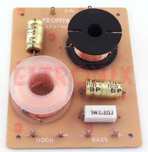

(#) gleccser16 válasza laciba45 hozzászólására (») Júl 10, 2010 /
Helló.
Ez egy LF2-100 2 utas hangváltó.
Impedancia: 8 ohm
Maximális teljesítmény: 100W
Kimenetek száma: 2
Meredeksége: 12dB/Okt
Ennyi lehet tudni róla.
(#) laciba45 válasza gleccser16 hozzászólására (») Júl 10, 2010 /
Nagyon köszönöm az információt.
Üdvözlettel Laci

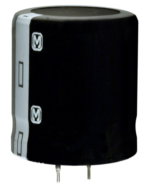

Van egy pár db. TOROID trafóm itthon de úgy hozta a sors hogy át kell tekercselnem a "TDA8560Q 2X40W 14.4V" végfokok miatt, kérdésem az hogy 16/22000µF szűrőt alkalmazok, tapasztalat szerint mennyi a max. amit elvisel üzembiztosan az ilyen kondi 14-15v?
A TDA-nak csak jó lenne egy kis fesz emelés ne 12V-ról járassam.
(#) Dióda válasza J-O-E hozzászólására (») Júl 10, 2010 /
Akkor 10V-ra tekerd a trafókat mert egyenirányítva 13-14 között lessz és az még pont jó a kondinak és az áramszolgáltató ingadozása miatti +/-1V sem fog gondot okozni.
(#) csovalek válasza J-O-E hozzászólására (») Júl 10, 2010 /
Hello.
Tapasztalataim szerint a pl 16Vos elko ha minőségi akkor 18-19Vot is simán elvisel de persze nem örökké.
Max fél-1 év és már biztos púposodik.
az 16osra nem hiába írják rá hogy 16Vra tesztelték
Szerintem érdemes túlméretezni a dolgokat, ha saját részre csinálsz valamit, mert inkább most kerüljön kicsit többe mint még 88 szor kelljen cserélgetni a pópos kondikat...
(#) J-O-E válasza Dióda hozzászólására (») Júl 10, 2010 /
Így van én is 10V-ra számoltam ki a váltót az 14,1V lesz.
Szóval maradjak a 14V-nál és akkor benne van a szórásban, már sok trafót és egyen irányítót készítettem de TDA-t kb. 10éve építettem, amihez 16V-os szűrő kelett volna, csak ezért kérdeztem de így a biztos.
Az adatlap szerint +/-20% toleraniája van 40/105C-ra zárt házas alacsony profilú és olcsón vettem, ezért ezeket akarom használni ez egy 5.1 erősítő lesz saját használatra 250W-os toroidról, teszek bele vagy 4db. 22000µF-os kondit legyen erő tartalék.
Jól teszed.
A bass nem húzza ki annyira és nem esik annyit a feszültség.
Az miatt is tud gyengén "muzsikálni"... :yes:
