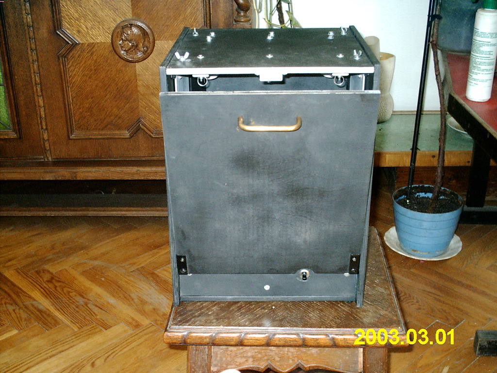

(#) Ardwaark hozzászólása Márc 31, 2007 /
Örülök hogy én lehettem a 100. hozzászóló.

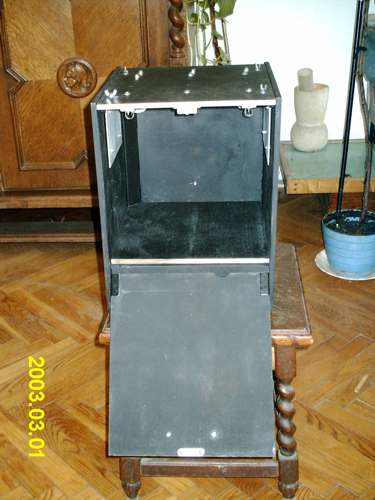

Mivel most készült el az UV levilágitó cuccom szeretném ha elmondanátok a véleményeteket. Ki is próbáltam és kiválóan müxik.
Üdv: Ardwaark

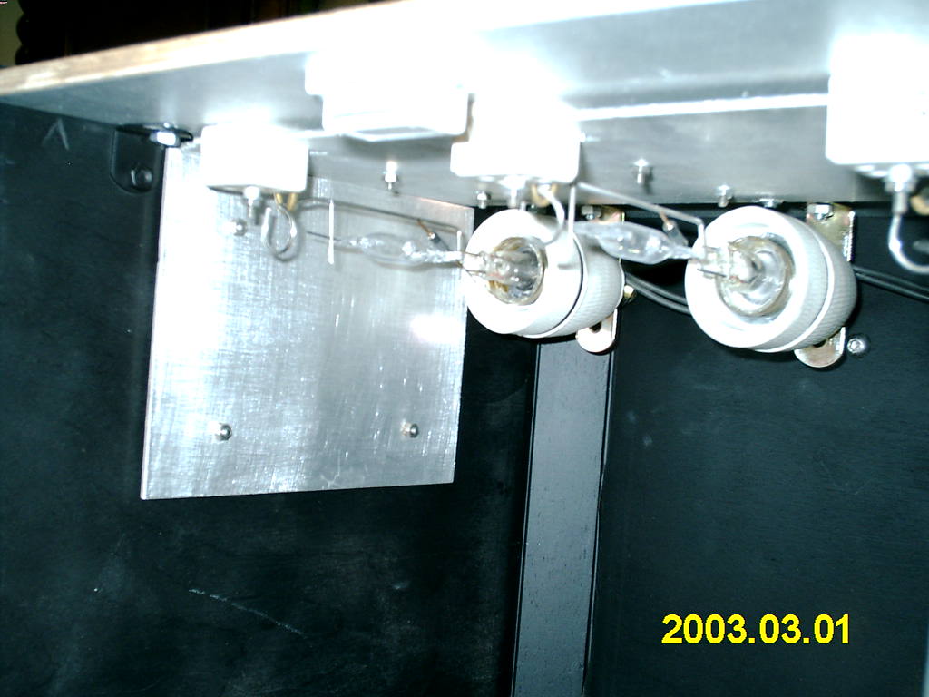

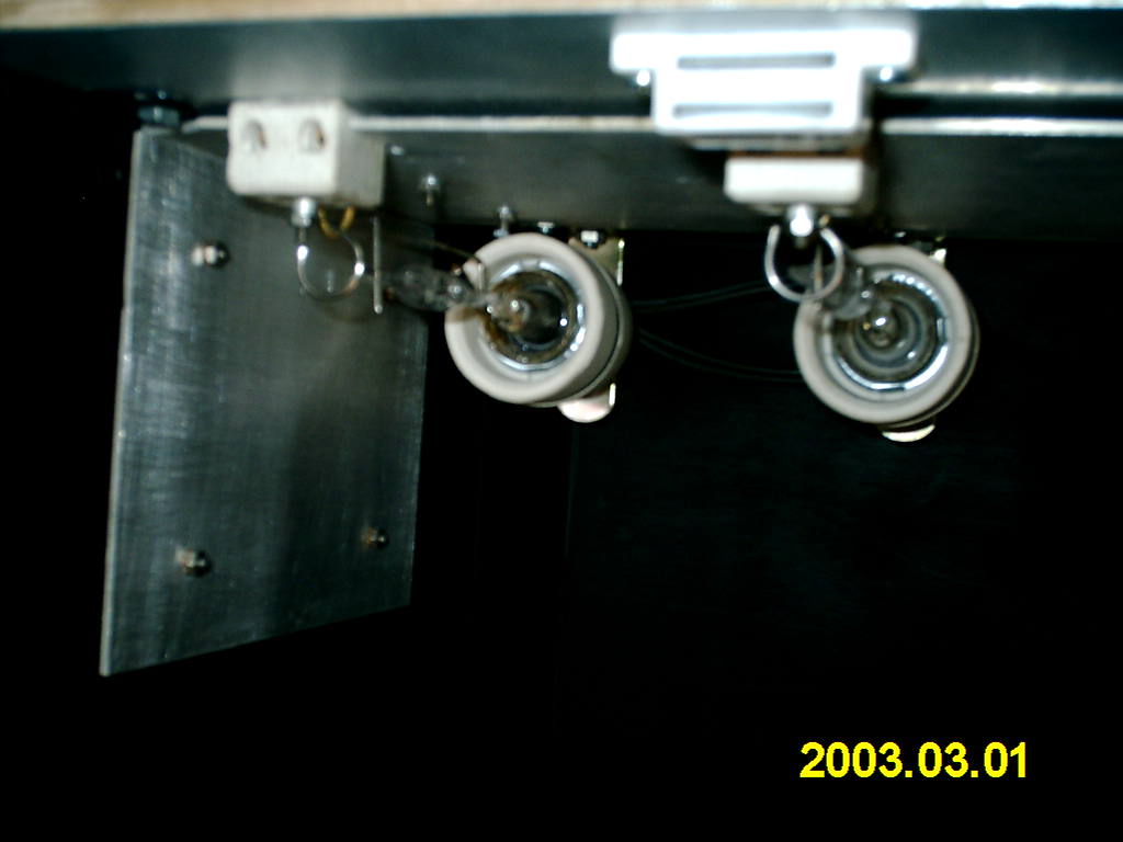

(#) Topi válasza Ardwaark hozzászólására (») Márc 31, 2007 /
Nemtudom milyen 100. hozzászóló vagy (max a 100. oldal első hsz-e lehetsz majd)
Egyébként a cucc igényes, de szerintem rettentően helypazarló. Én azzal a két hgli-vel inkább kétoldalas levilágításra készítettem volna fel.
Nohmeg nem ártana fényvisszaverő réteggel bevonni. A fekete belső festés, nem igen célszerű...
(#) Norberto válasza Topi hozzászólására (») Márc 31, 2007 /
Én úgy olvastam egyszer (itt a HE-n is), hogy a gyári levilágítóknak nem véletlen van matt feketére festve a belseje...sokkalta kisebb lesz ugyanis úgy az alávilágítás "esélye"!
(#) Topi válasza Norberto hozzászólására (») Márc 31, 2007 /
Hm... Én két gyári UV levilágítót is láttam, és nemigen voltak azok feketére festve.
Az egyik egy 3500W-os tábla levilágító volt, a másik meg egy lecsukható sík levilágító... Mindegyik tükröződő felülettel belül...

(#) gtk válasza Ardwaark hozzászólására (») Ápr 1, 2007 /
Szerintem jo lett!
Jol latom hogy az ego masik vege is fel van fogatva?
(#) fureszk válasza Ardwaark hozzászólására (») Ápr 1, 2007 /
most lettél vele kész? :-O akkor miért 2003.03.01 a dátum?
(#) Norberto válasza fureszk hozzászólására (») Ápr 1, 2007 /
Nyilván nem volt sok ideig elem a fényképezőben, és nullázódott a számlálója/évszám és időpont értékek...

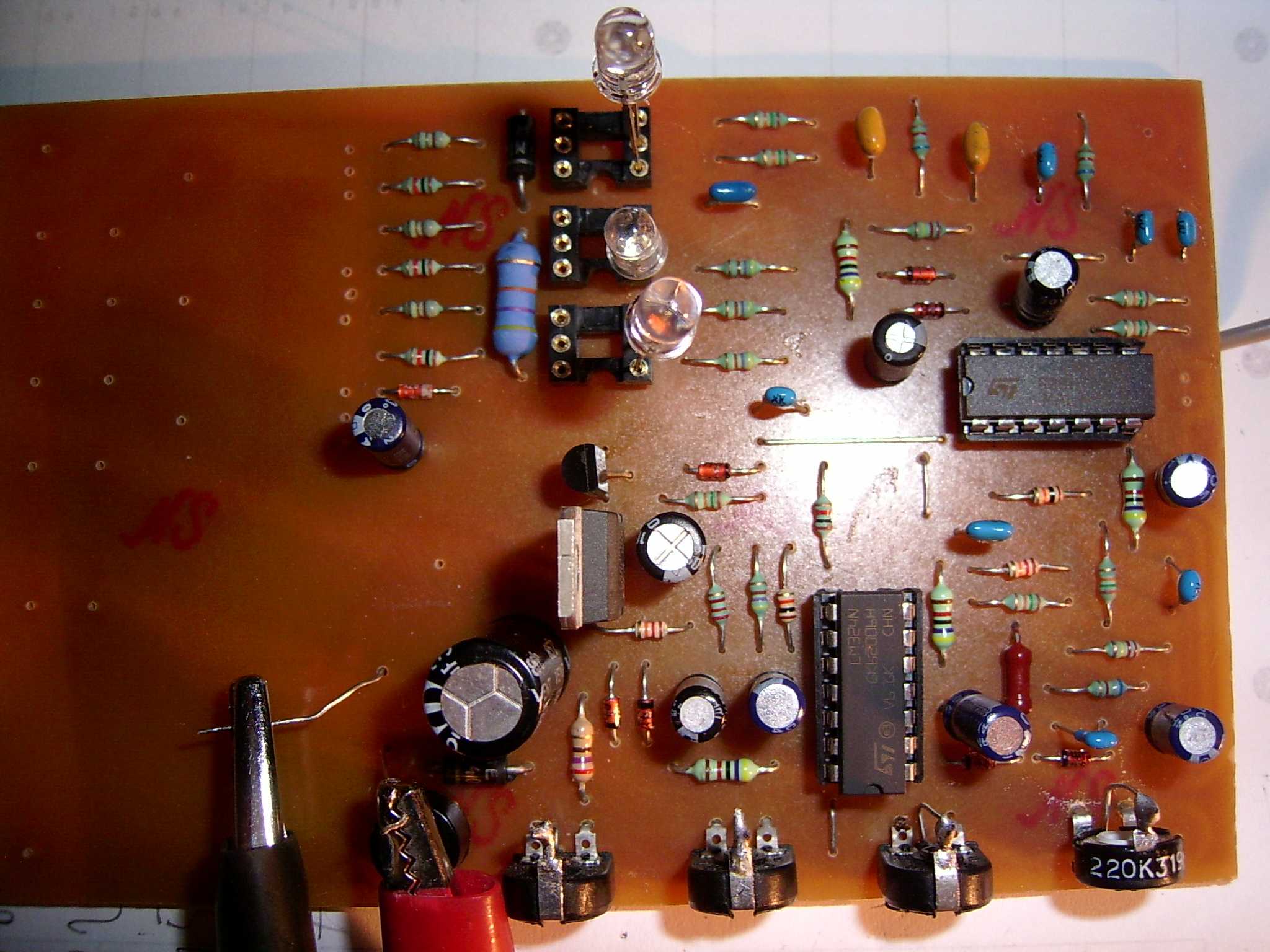

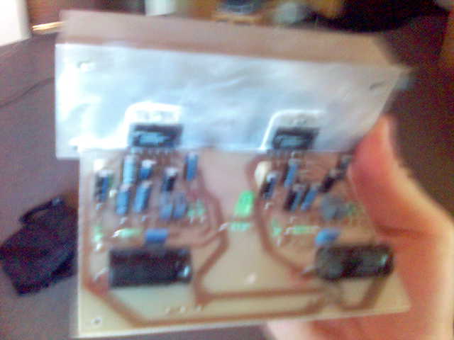

(#) Istike88 hozzászólása Ápr 1, 2007 /
hello!
kész lettem egy sztereo/hidalt tda2004es végerősítővel
kép csatolva...
(#) Ardwaark hozzászólása Ápr 1, 2007 /
Üdv mindenkinek!
Most készült el az UV fotócuccom és kiváncsi vagyok véleményetekre. Kipróbáltam és jól müxik. Exp. idő 3-5 perc.
A Hobbielektronika anyaoldalán hasonlót láttam Topi mester tollából. Teljesen igaza van amikor mindenkit óv a káros UV sughárzástól. Itt irta néhány "kolléga" hogy az UV "lekapta" a szaruhártyáját..... stb.... Szóval ez a berendezés abszolut biztonságos ha DIREKT nem kukucskálsz az UV be. Avagy attól még mert valaki szeret bütykölni nem kell megrokkannia.
A mechanika 10 mm-es rétegelt lemezböl készült fogazott kötésekkel. A "tárgyasztal" alatt lapulnak a trafók. huzaljaik a sarokba ragasztott lemezcsik mögött futnak a lámpákig.3 db. letört buráju HGLI 80 adja a fényt igy az árnyékvetés is kizárva. Méretek: 370 mm magasság, 280x280 mm-es tárgyasztal. Mint láthatjátok a hátoldalon hálózati kábel feltekerési lehetőség is van. Fontos hogy a trafók levegőzzenek ezért az "alsó szekciót a hátoldalon illetve a fenéklapon meglyuggattam. A HGLI-ket nem csak a foglalat rögziti, de "drótnyulványukat" porcelán sorkapocs és rézből hajlitott hurok segitségével plusz rögzitettem. Ami még előnyös hogy a teljes vegyszer és eszközkészlet befér a "szekrénykébe" használaton kivül. A "hűtöreflektorok" felszerelése ELENGEDHETETLEN különben megpörkölödik a faanyag! Ezek alulemezek távtartókkal szerelve. A felső lap szárnyascsavarok oldása után kiemelhető lámpacsere céljából.
Igaz hogy ez a jószág 1 hónapi meló volt de tudom hogy életem végéig kitart. Néha nekem is fogytán volt pedig a türelmem épiteni.... Szerintem érdemes......
NAGYON VIGYÁZZZATOK AZ ÉRINTÉSVÉDELEMRE
Üdv! Ardwaark

(#) raron válasza Istike88 hozzászólására (») Ápr 2, 2007 /
Szép!
Mekkora teljesitménye?
Nyákot mivel csináltad?
(#) Istike88 válasza raron hozzászólására (») Ápr 2, 2007 /
adalap szerint 15W ic-nként. nem nagy teljesítmény de 12 volttól nem várok sokkal többet a nyák fotózva volt de nem én csináltam hanem egy ismerősöm régen sorozatban gyártott ilyeneket és talált még 1-2 megmaradt, lemaratott nyákot és odaadta nekem mer ő már nem foglalkozik ilyesmivel, én meg most kezdtem csak neki kb fél éve akkor még kézzel, vonalzóval rajzolta a nyákot és ahoz képest egész jól sikerült. legalább 20 éves ez a nyák.... teszem hozzá, le van lakkozva és azért jó még szal a dicsőség nagy része szerintem őt illeti. én csak fúrtam, kapcs rajz után kutattam, és beültettem. nem tudom már kicsoda de valaki az egyik topicban felrakta azt a kapcs rajzot amiről ez a nyák készült! külön köszönet neki, bárki is az akkor határoztam el h összerakom, mer még az ic-k is megvoltak nekem!

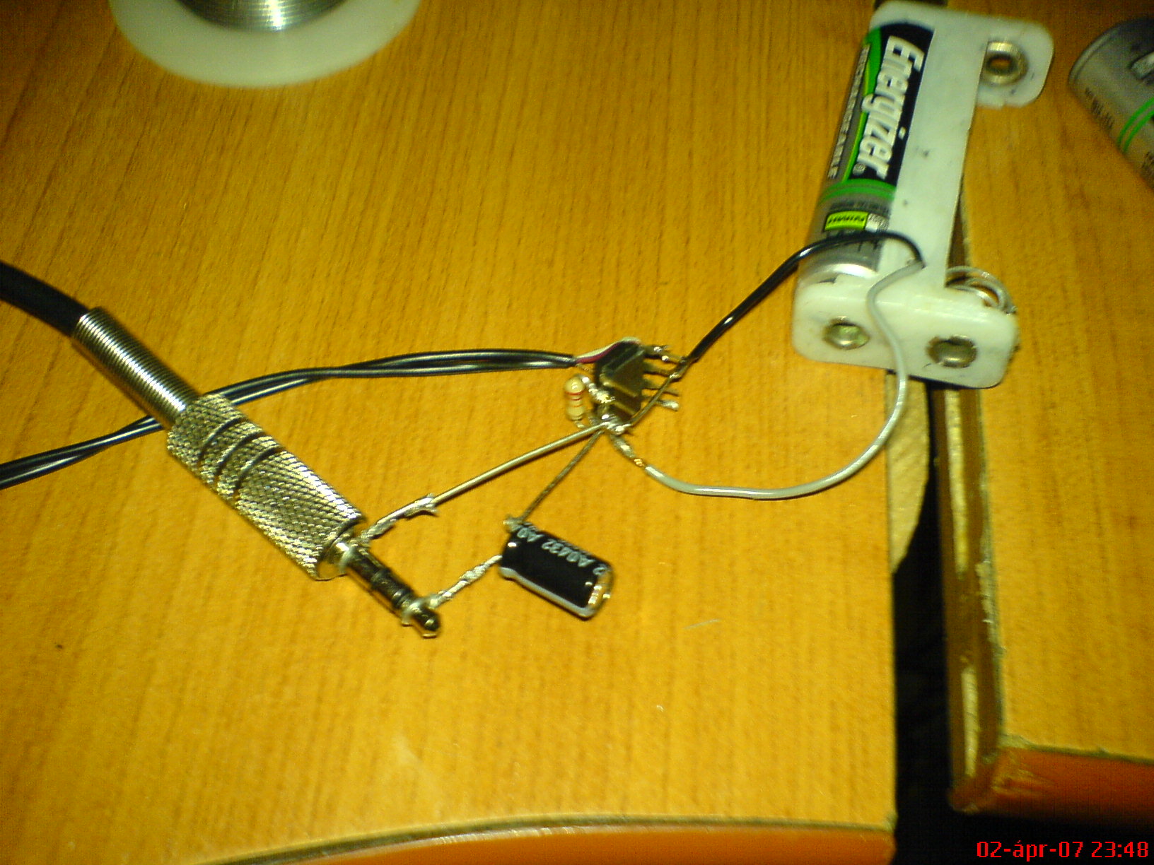

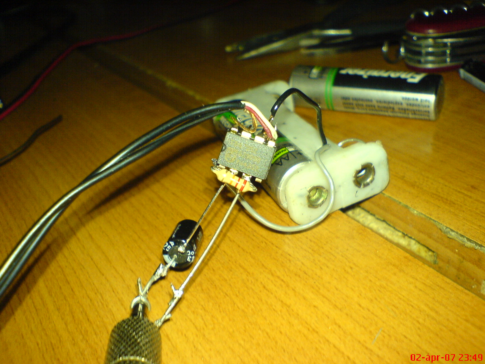

(#) Neszeszellem hozzászólása Ápr 2, 2007 /
Rögtönzött gitárerősítő
2,4V fülhallgatós kivitel.Szükség törvényt bont.
Full extra
(#) Norberto válasza Neszeszellem hozzászólására (») Ápr 3, 2007 /
Nem egy vandálbiztos megoldás
(#) Neszeszellem hozzászólása Ápr 3, 2007 /
1 6,3mono-2xrca átalakító dobozába lesz beépítve 4db óraelemmel.Így csak a vége kap még egy 3,5mono jack aljzatot, ami kapcsolós és kész a gitárerősítőd
Az IC-n kívűl 1db ellenállás igénye van csak, a kondenzátor elhagyható.
1,2V ról még élvezhetően szól.
Jó nem?
... kérdés az okosabbakhoz.. vagy aki megtisztel a türelmével...
Szerintetek ez LM 386ossal is így nézne ki kb?Azzal is ennyire 1xü lenne?
