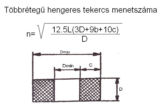

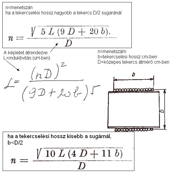

Gondoltatok-e arra, hogy a tekercs induktivitását számítással határozzátok meg. Az induktivitás meghatározásához ugyanis pontosan kell ismerni a frekit, kapacitást és hát pontos műszer is kell, pld frekimérő, pontos ismert frekvenciájú oszci, ez pedig nem mindig van egyűtt. Talán, elfogadható értéket lehet kapni számítással is. A mellékelt képeken mutatom be az elképzelésem. A legtöbb online kalkulátor is hasonló képleteket használ. Ettől még egyszerűbb: pld. detektoros készülékben, pontos frekit az adóállomás szolgáltat pld Kossuth r. 539 kHz ismert a hangolókondenzátorom értéke pld beforgatva 500pf beleszámítva a kezdő és szerelési kapacitást is. L=25330/f^C. (L uH-ben C pfban f Mhz-ben) példa: 25330/0.539^*500=174.3uH
üdv. sz_f
Apróka helyesbítés: Kossuth 540 kHz már jó ideje. Igaz az 1 kHz nem sok, csak a nézzük a kisugárzott vivő 10 - 15 Hz pontosságát.
Ok, kösz, így van. nem figyeltem oda, de talán a példa szempontjából elnézhető.
üdv. szf

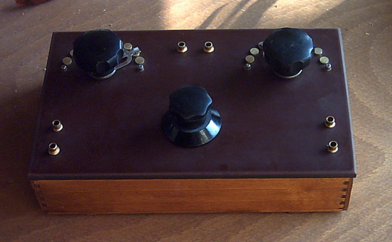

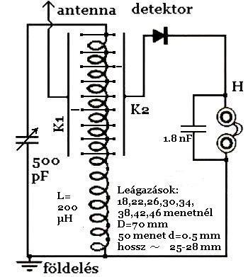

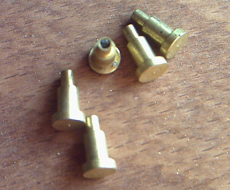

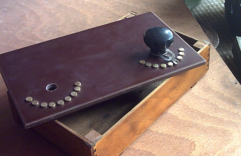

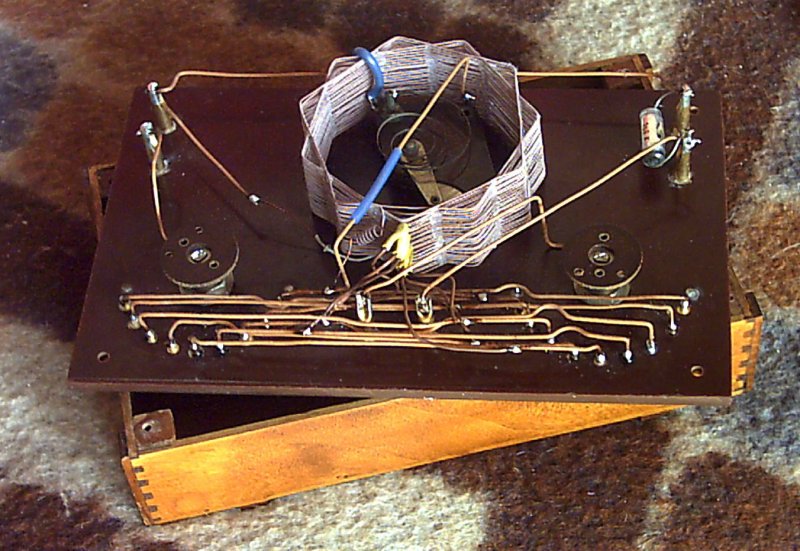

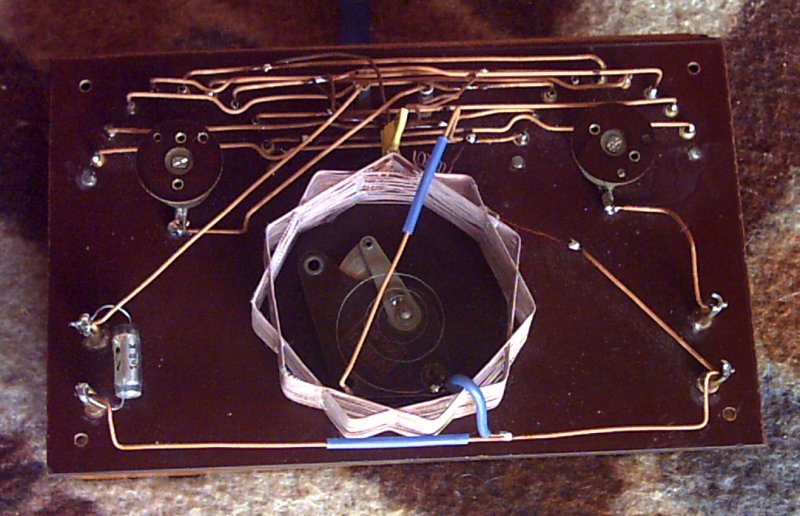

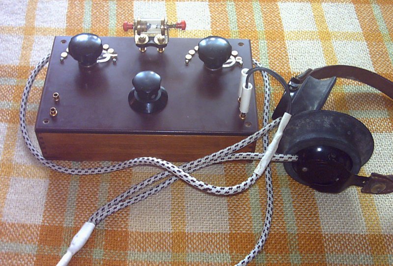

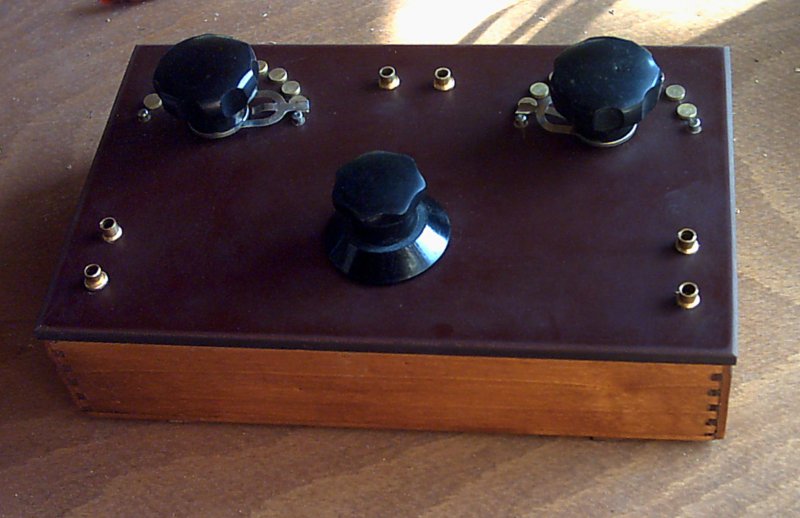

Egy most elkészült detektorosom, már régebben félkészen a honlapomon volt de a belsejével és a beüzemeléssel ma lettem készen. Kosárfonású 200 mikrohenry-s tekercse leágazásokkal készült, így a két kapcsolóval az antennát és a diódát(detektort) külön illeszteni lehet a rezgőkörhöz. A fokozatkapcsolók e célra feláldozott huzalpotencióméterek tengelyéből és csuszkájából készültek. Az érintkezők 4 mm-es sárgaréz szegecsek az 5 mm-es bakelitlapba szoros furatba ragasztva pillanatragasztóval. A képeket az építés fázisairól több részletben töltöm,hogy biztosan feltöltődjön.
A folytatás:
A képeket a számozás növekvő sorrendjében nézzétek! Végül a kapcsolási rajz:
Minden tiszteletem a Tiéd!
Ebben a melegben rádiót építeni és közzé tenni nem rossz teljesítmény.Szerintem sikerült egy régi típusú, korhű készüléket összehoznod.Gratulálok! A teljesítményéről, működésének minőségéről tájékoztass minket, légy szíves.
A kosárfonású tekercsnek köszönhetően a sáv rövidebbik részén a Kossuth áthallása az éppencsak hallhatóság határán van ( már nem zavaró). A nálam helyinek számító, erős fejhallgatóvételt biztosító Kossuthon kivül 2 helyen fogom a Katholikus rádiót ezen kívül szláv, szerb és román nyelvű adást is hallottam nappal érthető hangerővel egyáltalán nem ideális antennával.

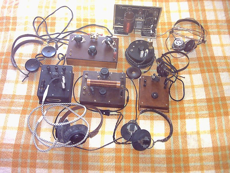

És egy kép kollekciómról, 2 gyári és a "saját kezüleg " projekt:
Ahogy elnézem ezek mind befejezett készülékek és gondos munkáról tanúskodnak. Sajnos az én készülékeim egy kivételével csak vágódeszka technikával éppen csak hogy szóljon módszerrel készültek. A jobban kidolgozottak-2 készülék-még nincsenek készen.Várom az idő jobbra fordulását, pedig mint írtam a pince műhelyemben 20-22 fok van, de a meleg front kiveszi minden erőmet és nincs erőm dolgozni, pl: nem jól látok.
Kosártekercset még nem csináltam, ki fogom próbálni.Kíváncsi vagyok még a kosárfenék tekercsre is. Lehet, hogy ezek szelektívebbek a hagyományos tekercsnél? Majd meg látom, habár itt fenn a "sarokban"nem sok reményem van.

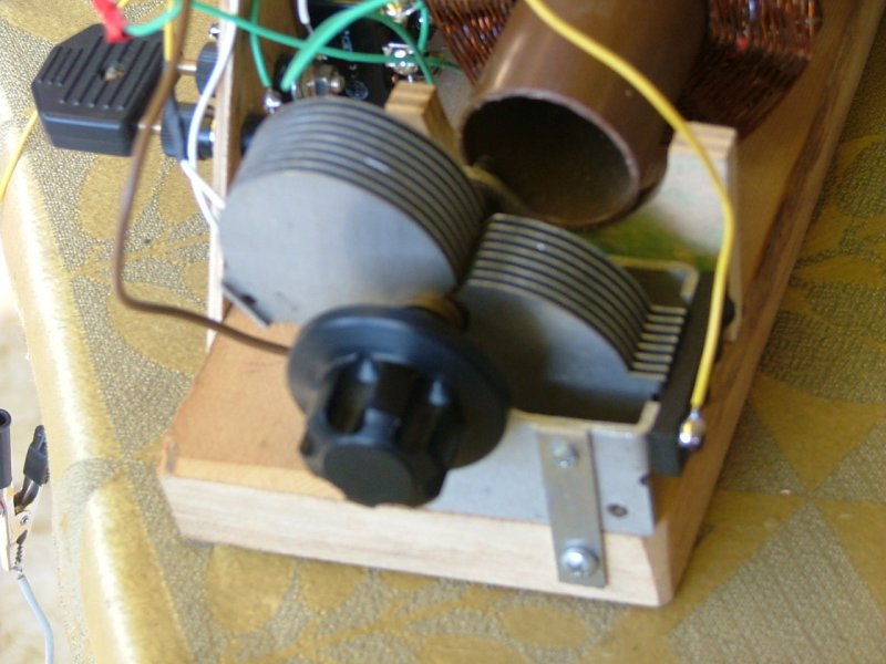

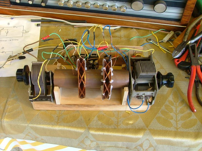

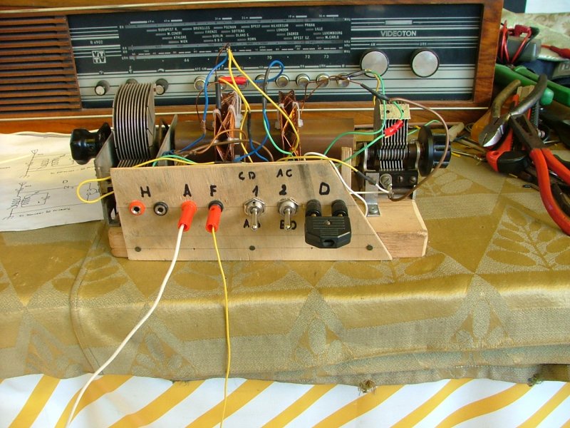

Elrettentő példaként álljon itt a legutóbbi tákolmányom.Ennek kapcsolási rajzát közöltem május 25 én,azzal a kéréssel: mondjatok véleményt róla. Mivel egyetlen egy vélemény sem hangzott el, ezért megépítettem ebben a formában. Izgalmas volt a méhsejt tekercs elkészítése,mivel még én ilyet nem csináltam, de jól sikerült, egyben maradt, nem esett szét.Ez a készülékem a leghangosabb.Antenna és föld nélkül is szól, elég ha az antenna hüvelyt megérintem, vagy a tekercs felé nyúlok.Szelektivitásról nem lehet szó a helyi adó miatt.Mind a 4 kapcsolás egyforma hangerőt produkál.
A harmadik képen látható forgó egy régi amerikai gyártmány. Én még ilyen formájút nem láttam. A múlt héten kaptam. Méltó felhasználása végett tervbe van egy 1915 évi replika elkészítése. Gombhoz a kabátot! |
A többi világos:
