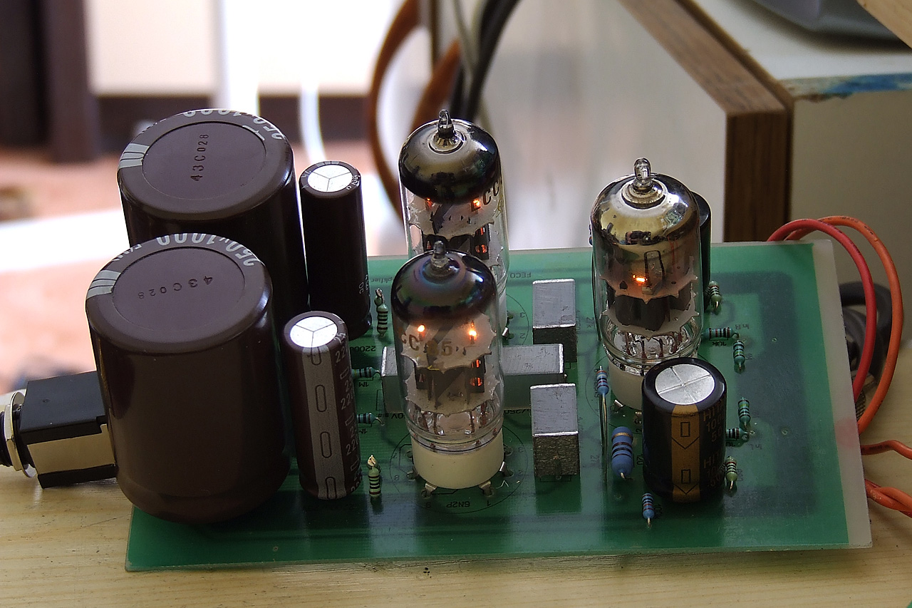

(#) Bassmester hozzászólása Júl 30, 2010 /
Csináltam tegnap még egy csövesfülest
3 db ECC 85 csatornánként, az első cső SRPP, a vége pedig párhuzamosított katódkövető, kicsatolókondival. (fotózni most nem volt időm) A kapcsolást egyedileg kreáltam, így még nincs róla kapcsrajz, de majd csinálok hamarosan. Az eredmény több mint bíztató, ez már elég komolyan meglöki, a 33 Ohm -os fülest, a hangja is nagyon jó, de úgy néz ki, hogy stabilizált tápot igényel , mert a bemenőfokozat egy kissé érzékenyebb a brummra és az R-C szűrt tápot is rángatja. Nagy hangerőnél most nem a durva torzítás a gond, hanem az, hogy kompreszzálja a hangot, főleg a mélyeket.

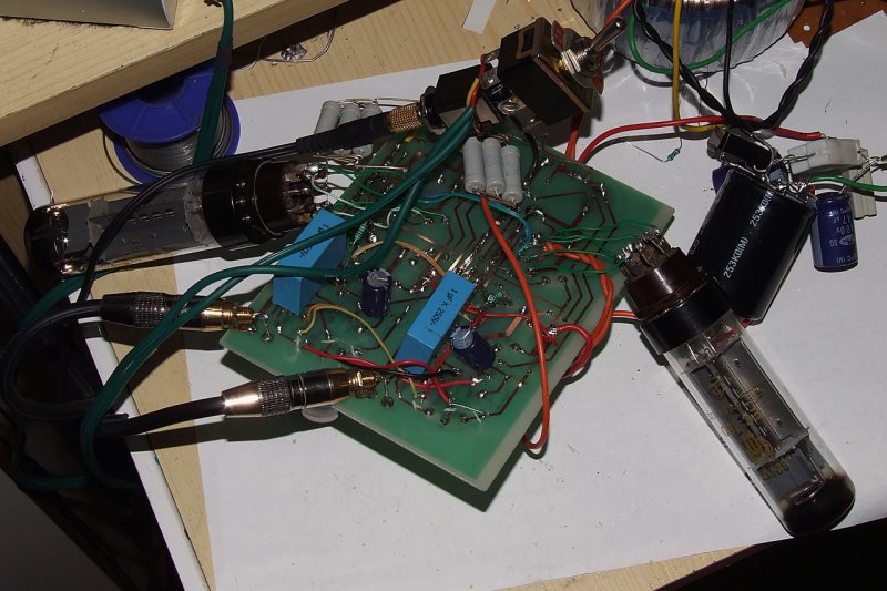

(#) Bassmester hozzászólása Aug 3, 2010 /
Újra jelentkezem egy minden eddiginél sikeresebb kisérlettel.
EC 360 as triódából építettem egy füleserősítőt, az eredeti iránytól jelentősen elkanyarodva.( Kapcsrajz mellékelve.)
Az első fokozattal még nem sokat kisérleteztem, inkább a végcső beállításával játszadoztam eddig és már a 24 Ohm -os fülest is gyönyörüen viszi a cucc, kellő hangerőt produkálva. A végcső katódellenállásán (3x3k/1W szénréteg) 47V esik, tehát van tartaléka rendesen, akár a 600 Ohm sem jelentene problémát neki, csak legyen olyan füles ami bírja. Egy kép is van róla, de jelen állapotában nem nyújt olyan nagy esztétikai élményt.
A kapcsolás finomítására vonatkozóan, szívesen fogadnék ötleteket, javaslatokat.
(#) l48 válasza Bassmester hozzászólására (») Aug 3, 2010 /
Szia! Azt mérted, hogy mekkora áram folyik a katódellenálláson.Azért kérdem mert ide olyan 6-10w körüli ellenállásokat hirdetnek.Kiváncsi lennék 300-600 ohm körül a mélyhangokra és a torzitásra 50 ohm alatt.Nálam itt buknak el a hasonló kapcsolások.Ha neked mindez sikerült akkor őszintén gratulálok
(#) Bassmester válasza l48 hozzászólására (») Aug 3, 2010 /
Nem egyszerű, de nem is lehetetlen összehozni az alacsony impedanciás illesztést.
Az EC 360 katódellenállásán, (1 k Ohm/ 3W) 47V esik, tehát 47mA áram megy át a csövön (250mA a cső maximuma)
Hasonlóan jó a 6N13SZ cső is, bár nekem jobban tetszik az EC 360.

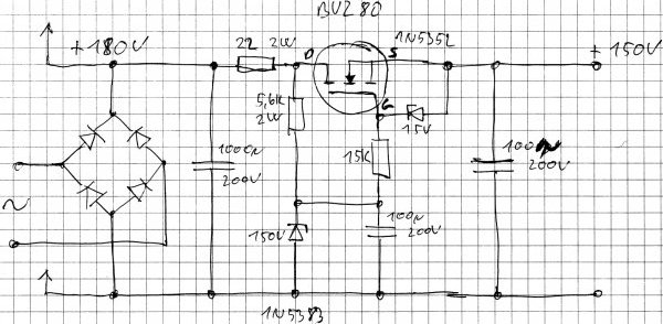

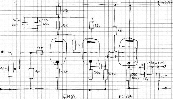

(#) mp3maker válasza rockersrac hozzászólására (») Aug 6, 2010 /
Megtaláltam végre. A stabilizátorból kettő kell,(csatornánként egy)a csövek egyenáramról vannak fűtve.
(#) rockersrac válasza mp3maker hozzászólására (») Aug 6, 2010 /
6N8SZ helyett mit lehet betenni még? Mármint hogy triódának, mert nekem csak sajnos egy darab 6H8C csövem van!
ECC 82 Ha jól emlékszem.
(#) Bassmester válasza mp3maker hozzászólására (») Aug 6, 2010 /
Érdekes kapcsolás. Mekkora anódáramról ment a végcső? Megnéztem a PL 504 adatlapját, lehet neki adni rendesen, 250mA a maximum, ha nincs elírva. Jól látom, 280 Ohm van a katód alatt? A hangjáról írnál valamit? Hogy bírja az alacsony impedanciás füleseket?
(#) mp3maker válasza Bassmester hozzászólására (») Aug 6, 2010 /
Ha jól emlékszem: 70-80mA (a maximális anód disszipációt is figyelni kell) .A katód ellenállás 220 ohm.Én 64 ohm-os fejhallgatóval próbáltam azt még elég jól vitte.A hangja egész jó.
