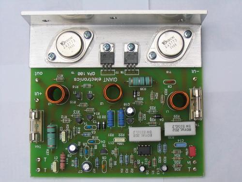

Sziasztok. szerintetek érdemes megépíteni a quad-nak a tiakos védelmét?

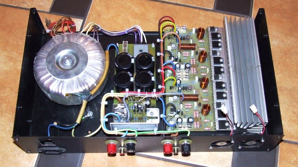

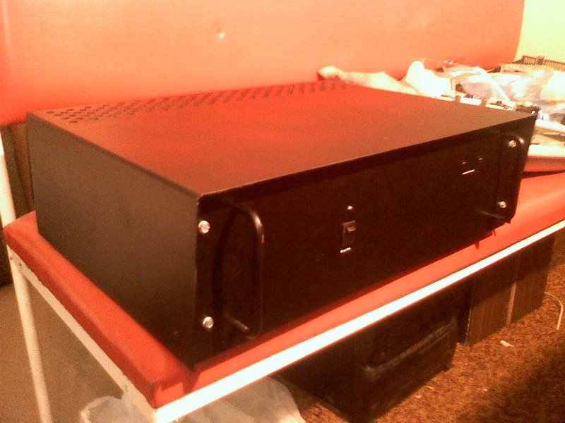

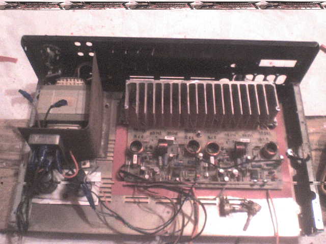

Sziasztok! Most épitem az első Quad-om, mit szoltok hozzá? Ha kész lesz teszek fel még képeket.
(#) zoly15 válasza potenciameter hozzászólására (») Aug 5, 2010 /
Szép, szép (már ami kivehető a képből), de miért van fordítva a hűtőborda?

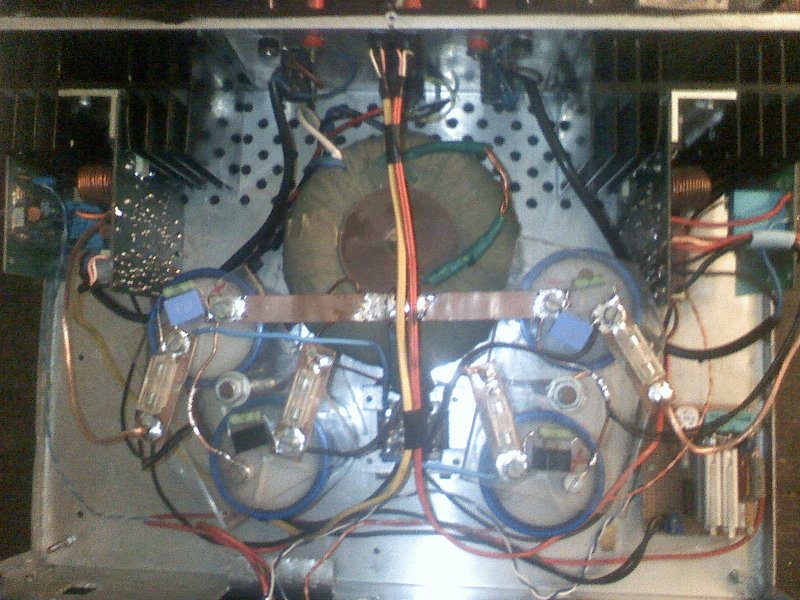

Sziasztok. Megépitettem életem első Quadját, nagyon szépen megy, jól szól, de szerintem nem tul erőteljes. Sokszor olvastam itt a fórumon, hogy sokan hangositásra is használják. Az is igaz, hogy a 100w-os verziót csináltam és lehet, hogy ezért tünik nekem kevésnek, de szerintem a 200w-al sem lehet elindulni hangositani. Szoval csak azt akarom mondani, hogy tényleg nagyon szép és jó, egy szobában zenét halgatni, vagy esetleg egy kisebb házibuliban, de diszkozni és hangositani kevés.

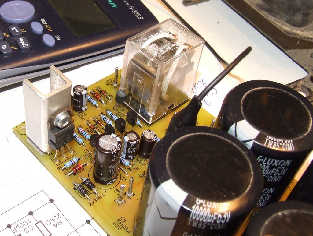

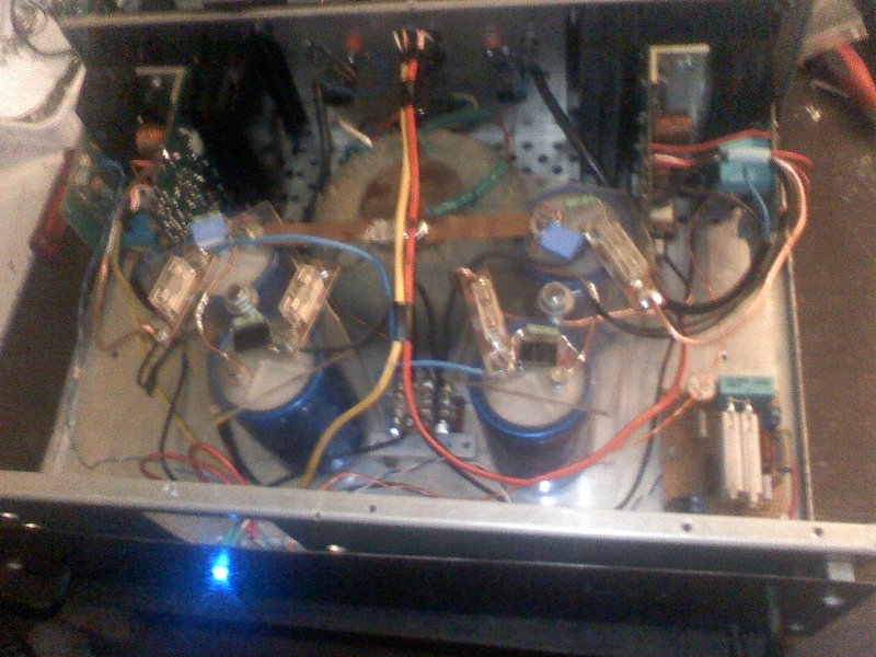

A saját R.Ludwigos Quadomat piszkálom egy kicsit. Eredetileg csak hirtelen raktam bele egy tápot meg védelmet (azzal is szupi volt), és már akkor úgy képzeltem, hogy hamarosan véglegesítem majd. Ez most jött el (nagyjából 4év). Kész aj új táp, rajta az új védelem, és most már 40000µF szűréssel. Sokkal kevesebb lesz majd a huzalozás, átláthatóbb lesz, és ha lehet még jobb mint az elődje volt.
A képen lévő hűtéssel, a védelem stabilizátor tranyója, 57,4V-os tápfeszültség mellett, 50°C (a tápágban folyó áram, meghúzott relé mellett 42mA). Ez se sok, de még csökkenteni fogom egy nagyobb hűtőfelület alkalmazásával.

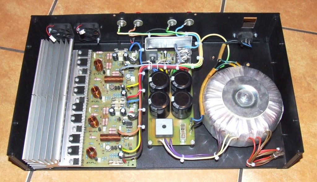

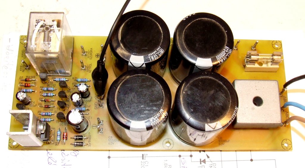

Összedrótoztam. Szól. Jól szól.
Terv szerint, lényegesen kevesebb a huzal, és ez a védelem sokkal "korszerűbb". Nem utolsó sorban, 4 év után végre kapott csatlakozókat is. A ventilátorokat most sem üzemeltem de, nincs rá szükség, de ha egyszer mégis kell, akkor ott lesz, csak be kell kötni.
Mint említettem korábban, az eredetileg használt (gyári rajz szerinti) 2x10000µF-os puffert megdupláztam. Nem vártam tőle csodát, de éppen ebben a topikban írták többen is (sajnos most nem találtam meg, pedig kerestem ilyen hozzászólást), hogy megtáltosodott az erősítőjük a többletkondiktól, és micsoda remek dolog is ez a sok szűrőkondi.
Én meghallgattam szétszedés előtt is, és most is. Sem akkor, sem most nem volt semmiféle hüppögés, feszültségelfogyás, vagy bármi hallható jele a pufferhiány hatásának. Pedig bömböltettem rendesen, lett volna oka a feszültségingadozásnak. Ezért én most is megerősítve látom, hogy ha a trafó megfelelő (elég nagy teljesítményű, megfelelően gerjesztett, elég vastag huzalból van a szekunder), akkor nem kell indokolatlanul nagy kapacitásokat használni a tápfeszültség szűrésére. Természetesen nem fogom kivenni e miatt a kondikat, mert a tudatomnak akkor is jót tesznek, mégha nem is hallom a jótékony hatásukat.
(#) danodano válasza Alkotó hozzászólására (») Aug 9, 2010 /
Szia. Nagyon tetszik a védelem és a táp megoldása. Meg tudnád osztani velünk a rajzait?
