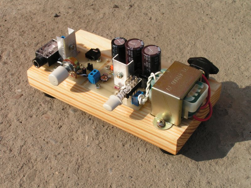

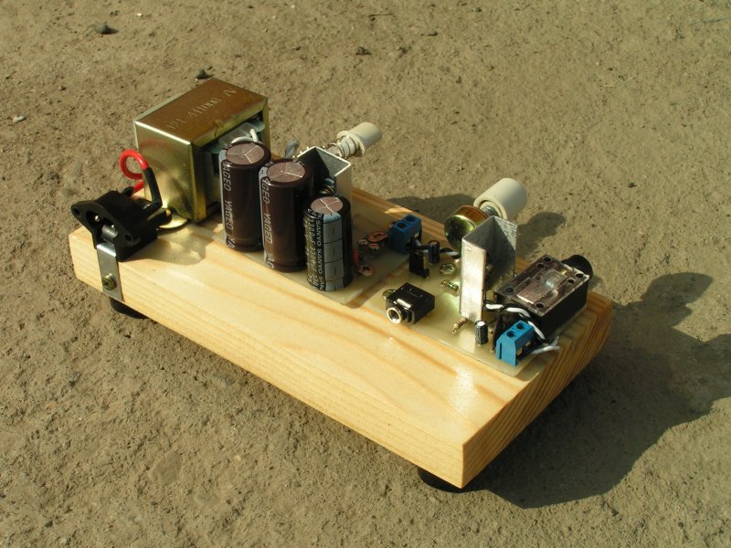

(#) Abukodonozo válasza Abukodonozo hozzászólására (») Aug 12, 2010 /
Valahogy kész lett a "dobozolás" is. Már amennyire egy lakkozott kerítésdeszkadarab dobozolásnak számít... Mi tagadás elég ''látványerősítő'' lett. Sajnos néha csak nem akarnak egyenesek lenni azok a csavarok, de ezt majd idővel kiküszöböljük. Ezektől függetlenül teszi a dolgát ügyesen, másfél óra használat után a trafó langyos, a hűtőzászlók szinte hidegek. Egyetlen hibája, amire csak későn jöttem rá, hogy alacsony hangerőn szörnyen recseg a potméter... Talán egy kis kontaktspray majd segít rajta.
Na de beszéljenek a képek...
(#) zolika60 válasza Abukodonozo hozzászólására (») Aug 12, 2010 /
Nem volt még egy kicsi abból a deszkából? Esetleg egy darab alumínium lemez a házkörül? Kezdő koromban minden elektronikát alulemez dobozokba pakoltam, mert könnyen megmunkálható és kis rutinnal elég esztétikus. De jó megoldás lehet egy műanyag doboz is. Persze ez is jó csak kicsit sérülékeny.
(#) Abukodonozo válasza zolika60 hozzászólására (») Aug 12, 2010 /
Ez így valahogy egyszerűbbnek tűnt, a következőnek majd megpróbálok egy egész dobozt készíteni. Amúgy köszi!

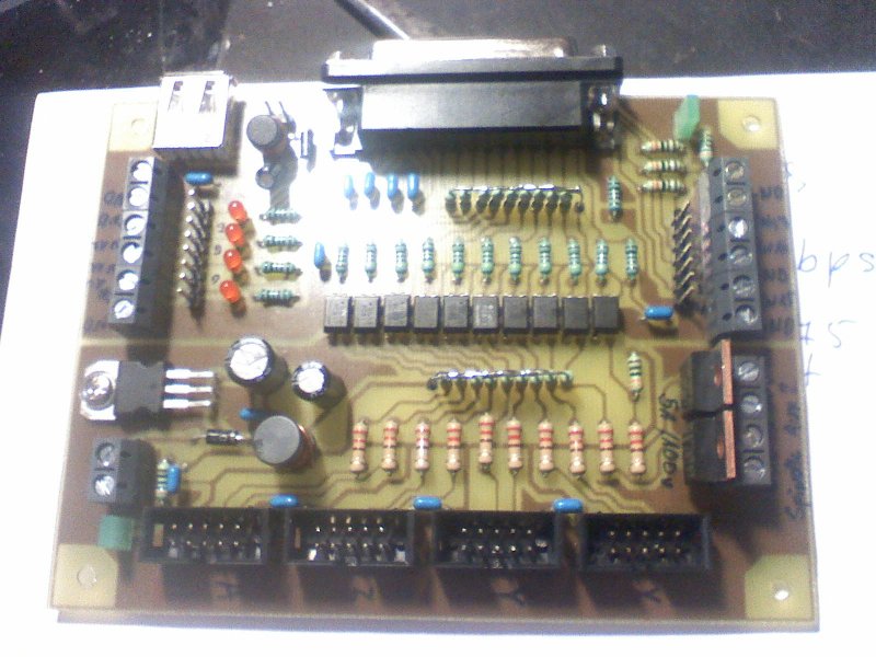

(#) vaszil29 hozzászólása Aug 12, 2010 /
Nekem is kész lett a CNC vezérlőm (4 AXis) opto
+ Driwer a mocikhoz.
Bocsi a videó minőségért, azt hidttem jobb lessz
Nyák kép!
(#) interferi válasza vaszil29 hozzászólására (») Aug 12, 2010 /
Jol néz ki, ha jol látom pic el van a motor meghajtás.
Én is készitettem egyett, a mechanika még készülöben.

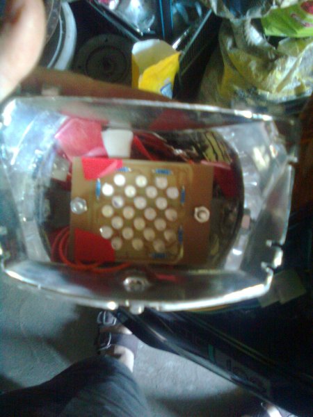

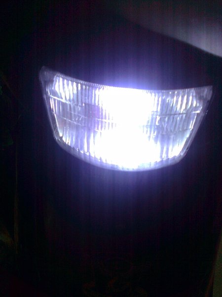

(#) Pulyka hozzászólása Aug 13, 2010 /
Kész lettem a rég megálmodott fehérfényű, ledes, mocis világításommal
Egyébként érdekes,mert a ledes panelt le kell elötte venni,mert úgy nem lehetne elfordítani,és kivenni magát az a "T" alakzatú,ónnal összeforrasztott tákolmányt
...arra az esetre,ha izzót raknák be.
A panel 24 lednek biztosít helyet.
3 led van sorosan,és ilyen sorból 8 darabot kapcsoltam párhuzamosan,a sorok elejére pedig elötét ellenállást kapcsoltam.
Most még 18 darab led világít,mert 2 ellenállás hiányzik,abból is egy nem világít,de keresztül folyik rajta az áram.
Kicsit elnéztem,mert nem figyeltem,hogy a hideg fehér között van melegfehér led is(kínai cuccokból kivadászott ledek )
Lehet,ha rendőrök meglátnak vele(de amúgy jó kisfiú vagyok én),akkor szólnak érte,mert igencsak kékesnek néz ki a "tompított" fény.
UI:
Azt halottam,hogy a fehér ledeket 50mA-ekre tervezték.
Tényleg nem lessz semmi bajuk,ha olyan 25-30mA-el járatom őket?
(bár annyira nem féltem őket,majd veszek bele normális ledeket,nem bontottakat)
4 kép csatolva
Üdv.Tomi

(#) Doszpot válasza Pulyka hozzászólására (») Aug 13, 2010 /
A látni és látszani elvből a látszani biztos teljesül, de látni is lehet vele? Nekem még biciklire sem felelt meg igazán a LED-ek, fénye. (nemhogy 40-50 körül közlekedjek vele)
A LED-eknek egyébként nem lesz bajuk, ha a szükségesnél kisebb árammal hajtod őket. (a fényerő kisebb lesz persze)
szerk. az országúti és tompított között a LED-ek száma tesz csak különbséget, vagy az állásuk is más? (arra figyelj, hogy ne vakítsanak semmiképp)

(#) Pulyka válasza Doszpot hozzászólására (») Aug 13, 2010 /
Még nem próbáltam ki sötétben,mert ma "dobtam" össze,de most is(pedig még nincs sötét) egész szépen lehet látni a fényét árnyékos helyen.
Csak azt nem tudom,hogy 30mA-t elviselnek-e ezek a fehér ledek.
Biztos fog látszódni a ledek "fénye",bár még nem mondok semmi biztosat,mert majd este megyek vele egy-két kört,de szerintem fognak azok látszódni.
Ha nem,akkor megint "építgettem" egy jót,és a panel jó lessz máshova,ahova nem jó izzó
Egyébként már most vakít
...és mégcsak 11 darab hidegfehér világít,meg ezek amugyis bontott ledek,ilyenből tervezek venni 30 darabot,és kicserélem
(6 tartaléknak)
„szerk. az országúti és tompított között a LED-ek száma tesz csak különbséget, vagy az állásuk is más?”
Csak a fényerejük különbözik.
3 szál vezetékem van,egy abbol a közös,eggyik az országúti,másik a tompított,és természetesen a kormányon lévő kapcsolóval tudom váltani.
Az eggyik vezetéket úgy ahogy van rákötöttem,a tompítottnak meg egy 1K,5W-os ellenállást kötöttem sorba.
Így mindkét kapcsoló állásban 12V-ot mérek,de tompítottnál lekorlátozom az áramot az 5W-os ellenállással,így a fényforrás sugárzási szöge ugyanaz,csupán tompítottnál kisebb a fényerő)
Az új LED-ek abból a szempontból praktikusak, hogy "kapsz" hozzá adatlapot, tudod mekkora áramot engedhetsz rajtuk át, mekkora fesz. esik rajtuk, stb.
A kici-olcó holmikból bontottaknál pedig csak remélheted, hogy bírni fogja majd a 25mA-t.
azért arról majd mondj pár szót, hogy sötétben milyen volt vele motorozni, esetleg egy-két képet is készíthetnél az utcán, a moci fényénél. (kezd izgatni ez a téma engem is, a simsonom "tuningolására")
