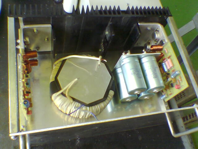

Szia. Múlthéten lett kész a quadom, nagyon szépen szól, csak az a problémám vele, hogy kicsit kicsi a trafó kb. 200w-os lehet, 2x 46v jon le a pufferekről, tehát 1x92V, 2db. 10000mikros kondit használtam. Max hangerőn kicsit fullad, szerinted lehetne orvosolni a pufferkondik megduplázásával, vagy ki kell cseréljem a tápot? Vagy talán kevés a 2x46V, mert a rajzon 2x50-t ir, de szerintem az nem befojásolja ennyire.
(#) mrex válasza potenciameter hozzászólására (») Aug 9, 2010 /
Szerintem a trafód nagyon kevés.
A kondi duplázása nem eredményez javulást
Szakik mondják felvett amperenként 1000mikroval célszerű számolni ezt támasztja alá gyári ipari tápjaim amikben 6800 mikro van és a névleges teljesítménye 6.5A
A 2x 46 v szintén kevés hajts meg csak egy panelt és mérj rá a tápra meglátod mennyit esik a feszültség
(#) zoly15 válasza potenciameter hozzászólására (») Aug 9, 2010 /
Szia! Feltételezem 2 végfokot építettél. Tehát sztereót építettél. Próbáld ki azt, hogy lekötöd az egyik végfok panelt. Amit rajta hagytál azt megjáratod. Egy oldalhoz elégnek kell lenni a tápnak.. Egyébként, szerintem is kevés a trafód..
(#) Alkotó válasza potenciameter hozzászólására (») Aug 9, 2010 /
A teljesítmény biztosan kevés. Én is azt javaslom, kösd le az egyik oldalt, és így mérd meg a feszültségesést ha ki van vezérelve teljesen. Ekkor kéne közel 50V-nak lennie a feszültségnek. Egyébként akkor még nagyjából jó a tápegység, ha ez a feszültségesés 10% alatt marad. A 46V önmagában még nem lenne gond, csak ez a pár volt, ami még tovább esik terheléskor, az erősen csökkenti a kivehető max teljesítményt.
Az én tápom (ami nem követendő példa), most lett korszerűsítve. A trafóm egy jól gerjesztett, nagy méretű, 400VA-es toroid, aminek 2x42,7V az üresjárási szekunder feszültsége (Up=244V). Ez pufferelve (4x10000uF) 2x58,3V kivezérlés nélkül, ami mindkét csatornát kivezérelve 1V nagyságú 1kHz-es szinusszal (8R-os műterheléssel), 2x53,9V-ra esik vissza. Zenével még kisebb lenne a feszültségesés, mert annak csúcsigényét a puffer általában tudja biztosítani.(gyorsan kellett mérnem, mert az egyik műterhelésem 125W a másik pedig 150W, és bizony másodpercek alatt "szagosodni" kezdtek ilyen körülmények között). Szerintem ez egy jó tápegységadat.
Kieg: elfelejtettem a választ. A puffer növelésével nem tudod kompenzálni a trafó teljesítményhiányát.

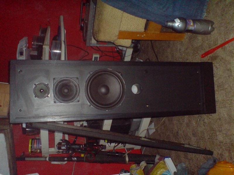

Hell Van 2db quad 405-s panelem,2x 42V-ról üzemeltetem öket hangszínszabályzó nélkül,csak simán a 2 végfokot hajtom! !Az a problémám,hogy mikor a bemenetre rá van kötve mindkét panel akkor alig van vmi mély a zenében,ha viszont a PC-n(mivel arrol megy a zene)elhuzom a balance-t valamelyk oldalra akkor szép erőteljes mély van a zenében de ha a 2 panelnek egyszerre kell mennie akkor nincs vagy alig van basszus!
Mit nézzek meg vmi elkötés vagy mi lehet a baj a bemetröl a potira és onnan a panelekre árnyékolt kábel megy. A végfokok az áramot közös vezetékből (előbb megy az egyikbe onnan a másikba a +,- és a gnd is igy van kötve) kapják ez lehet a baj?Vagy kevés lenne a trafó ami 180W-os,vagy a pufferek amik 55V 5600µF-ak?
Mit cseréljek ki?
(#) CIROKL válasza Bandika_23 hozzászólására (») Aug 14, 2010 / 2
A hangfalalid rosszul vannak csatlakoztatva , nem helyesen a + a pluszhoz a - a minuszhoz !
(#) Bandika_23 válasza CIROKL hozzászólására (») Aug 14, 2010 /
Oks! megforditottam az egyiket és máris vam mély!!!
Milyen amatör hibákon lehet elbukni....
Ment a pont köszönöm a segítséget!
(#) simaikrisztian válasza Bandika_23 hozzászólására (») Aug 14, 2010 /
Nem biztos, hogy elég az egyiket megfordítani, mert az is számít, hogy hogy a plusz a pluszhoz, a mínusz a mínuszhoz van-e kötve. Mert ha nem, akkor befelé dolgoznak a hangszórók. Ha nincs a hangszórón feltüntetve a polaritás, egy 1.5 V-os elemmel meg tudod vizsgálni. Ha rákötöd a hangszóróra és kifelé mozdul, akkor amit az elem pozitív végére kötöttél az a pozitív szála a hangszórónak, a másik a negatív.
(#) Bandika_23 válasza simaikrisztian hozzászólására (») Aug 14, 2010 /
De elég volt mert ugy ellenőriztem ahogy irtad egy 1,5v elemmel! Az egyik el volt kötve! De most már szép erőteljes hangja van a két oszlopnak!!!
