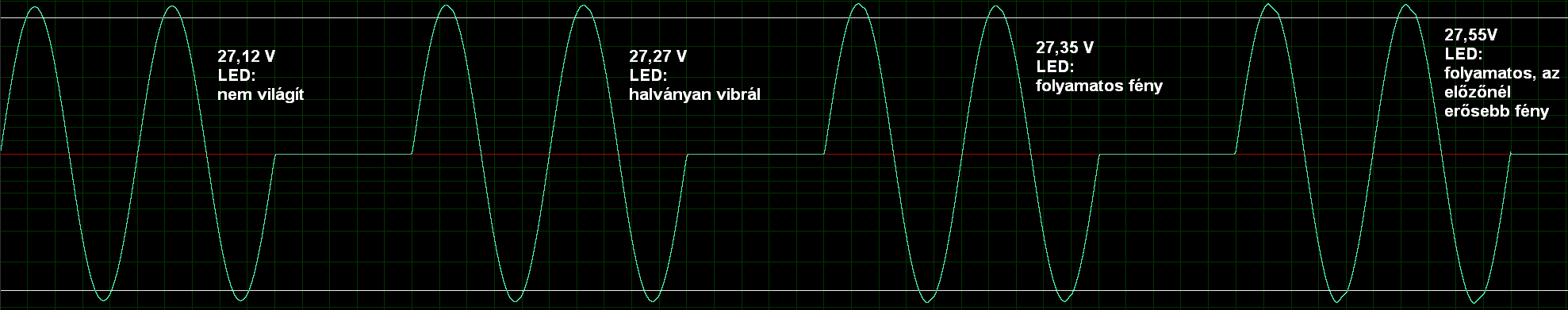

(#) zoka válasza Alkotó hozzászólására (») Aug 23, 2010 / 1
Helló!
Ellenőriztem az erősítő kimenetén lévő jelet, a CLIP LED világításakor. Négy mérési eredmény van hozzá a képen.
8 Ohm-os terhelés mellett vizsgáltam. Szerintem adott torzításhoz adott fényerősség tartozik, terheléstől függetlenül, ezért nem mértem meg külön 4 Ohm-on stb..
A múltkori mérések maximumát nagyjából a "halványan vibrál" és a "folyamatos fény" közé tenném, tehát elvileg olyan jelalak mellett kaptam meg az eredményeket.
A fehér vonal felett jól látszik, hogyan nő a torzítás. Szerintem ezek az eredmények még nem tűnnek olyan durva torzításnak, az utolsó viszont már elég erős. Kíváncsi lennék, hogy hány %-ot jelentenek.
Hallgatás közben a "halványan vibrál" esetén még nem venni észre a torzítást, de tovább fokozva a hangerőt hallani lehet. Szerintem egy nagyon hasznos dolog ez a CLIP visszajelzés. Jól jönne minden erősítőhöz. :yes:
Ami egy kicsit fura: a torzításnál hegyesedik a jel, nem négyszögesedik. Ez mitől lehet ?
Egyébként 100Hz-ről van szó.
(#) Alkotó válasza zoka hozzászólására (») Aug 23, 2010 /
Ezek a jelek (az utolsó is), szerintem még nem érik el a hallható torzítás szintjét, ha te egy ilyen alaktorzulást meghallasz -ezt írod-, akkor nagyon különleges, és nagyon érzékeny füled van.
Nem tudom valójában hogyan van kialakítva, de a CLIP led úgy is működhet, hogy egy adott áramot figyel, amit elérve jelez. Tehát nem a torzítást figyeli, ezért akár még feljebb is lehet menni, amíg nem kezd el vágni a jelalak teteje. Esetleg próbáld ki.
Ez a torzulás inkább a tápegységre utalna, de akkor a jelalak másik felének kéne "lemetsződnie".
Rosszul fogalmaztam meg, annyi lenne a lényeg, hogyha zene közben éppen bevillan a CLIP LED, az még nem gond, de onnét tovább fokozva a hangerőt, előjön a hallható torzítás. Azt tudni kell, hogy 5% torzításnál éppen úgy világít, mint 20% esetén. Vagyis a képen látható torz jelet biztosan nem hallanám, viszont a LED itt is úgy világít, mint a hallható torzítás esetén. Minden esetre arra nagyon jó, hogy ahol elkezd bevillanni, az jelzi számomra, hogy elérte a maximumot.
„egy adott áramot figyel, amit elérve jelez”
Szerintem ezzel az elmélettel az a gond, hogy 8 Ohm-on soha nem ér el olyan áramot, mint 4 Ohm-on, mégis jelez. Ráadásul terhelés nélkül is jelez. Szerintem inkább a bemenetet veti össze a kimenettel.
De a hangerőt tekerve feljebb menni azért sincs értelme, mert az ember számára teljesen mindegy, hogy 90 vagy 95W egy erősítő. Nem hiszem, hogy lenne olyan ember, aki ezt a különbséget meghallaná. (0,23dB)

(#) zoka válasza Alkotó hozzászólására (») Aug 25, 2010 /
Helló!
„Ez a torzulás inkább a tápegységre utalna, de akkor a jelalak másik felének kéne "lemetsződnie"”
Szerintem is a tápegység okozza ezt a torzítást. Nem az IC-nek "fogy el a tudománya". A 7293 IC +/-50V-al hajtható maximum, tehát még +/-10V-al többet is kibírna.
Itt a párhuzamos kapcsolásnál a feszültség nem elég, azért kezd torzítani.
Azért ez érdekes, hídkapcsolásnál elegendő feszültség van, de a tarfó árama kevés, viszont az is igaz, hogy emiatt visszaesik a feszültség, bár ez valamennyire igaz a sima párhuzamos kapcsolásra is, csak ott kisebb mértékben. Szóval be vagyok kerítve :bummafejbe:
De összességében megérte hidalhatóvá tenni a nyákokat, közel 300W a meglévő táppal is, és a 4 Ohm-os hangszóróval is elboldogul. A sima híd ezt nem tudná.
