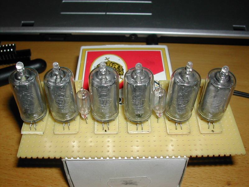

(#) vicsys hozzászólása Aug 24, 2010 /
Na, vajon mi lesz belőle...?
(#) Honki válasza vicsys hozzászólására (») Aug 24, 2010 /
szép kis gyűjtemény
(#) CIROKL válasza vicsys hozzászólására (») Aug 24, 2010 /
Az a kettő jól meghizott tetszik
(#) vicsys válasza CIROKL hozzászólására (») Aug 24, 2010 /
Egy jó pumpa, némi erőszak és egy kis kitartás...

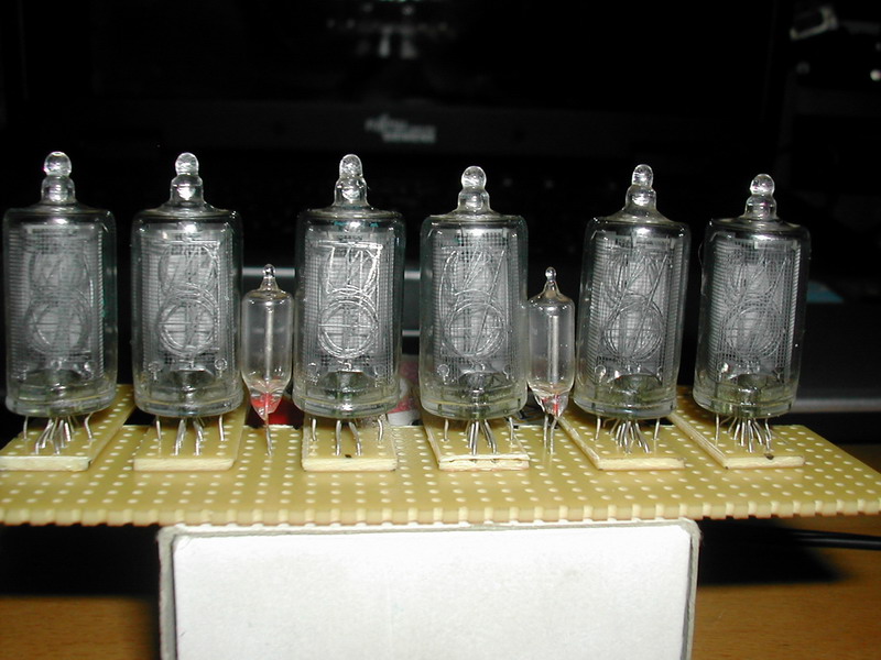

(#) kisgeri válasza MrBrown hozzászólására (») Aug 25, 2010 /
ITT? Nem ilyenek mint a képen, csak pirosban? Amit leírtál róluk, méretre akkorák.
Ez is egy elkezdett projekt, amit illene végre elkészíteni
(#) MrBrown válasza kisgeri hozzászólására (») Aug 25, 2010 /
Nem ezek azok, majd teszek fel képet. Ezekről már beszéltünk ezek nem NL... számúak?
Az ITT valami GNP vagy ilyesmi, holnap megnézem.
Nem lesz egy óriás, még akkor sem ha megtévesztésből családi gyufára lett téve a panel
Nem NL, szimplán csak 5853S. Ez a családi gyufás doboz sem egy mai darab már de nem megtévesztésként lett erre rakva, még sajnálom is, hogy nem egy normál méretű van mellette. Nagyon picike óra lesz, igazából az áramkör többi része határozza meg a méretet majd. Csak sajna SMD-ben semmi gyakorlatom, így marad a normál méret, jól összezsúfolva

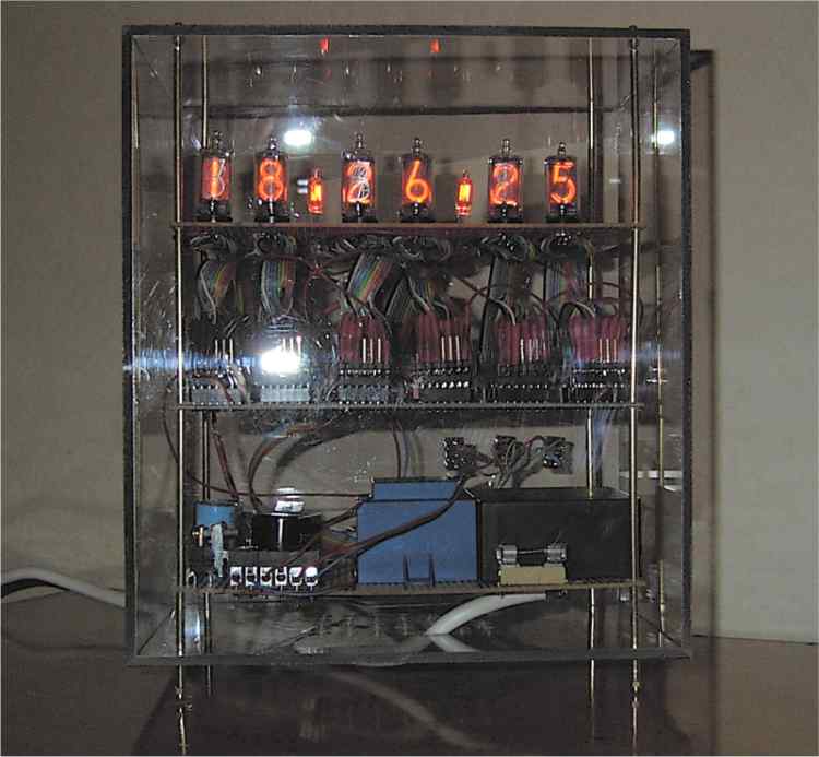

(#) zoknee válasza vicsys hozzászólására (») Aug 25, 2010 /
Csak nem óra? Esetleg egyszerre jelzi az időt és a dátumot is, ennyi csövön elfér főleg ha az egyik nixie, a másik vfd
(#) sooty válasza vicsys hozzászólására (») Aug 25, 2010 /
Szerintem karóra lesz, mert az z590m-eket csak közelről lehet leolvasni, olyan kicsik a számok benne Vagy pic nélküli óra
(#) vicsys válasza sooty hozzászólására (») Aug 25, 2010 /
Pic nélküli... Na még csak az kéne! Ez azért elég zorgára sikeredett: Bővebben: Link

(#) vicsys válasza Hp41C hozzászólására (») Aug 25, 2010 /
Akkor már chip nélkül, bontott tranzisztorokból. Csak 194 db kell no meg 566 dióda és néhány (400db) ellenállás... Bővebben: Link
