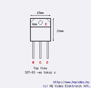

Tudna nekem valaki segíteni?? BD242C helyett kellene egy ugyan ilyen tokozású tranyó aminek az Uce-je elbír 120V-ot. mit javasolnátok??
Ha a tizszeres tranzitfreki nem okoz gondot, akkor MJE15031
tudna nekem vki segíteni abban hogy hogy vannak a tranzisztorok lábai??
van egy BD546-om és egy BD556-om...
előre is köszönöm..
mind2őnél ugyan úgy?
ha szám szerint kéne helyetteseíteni őket.. akkor hogy írnák? mert nekem úgy van a kapcs.rajzon..
Mindegyik ugyanaz de rajz nélkül nem tudok válszt adni!
1 bázis,2 emiter,3 collektor
köszönöm! örök hálám! :
