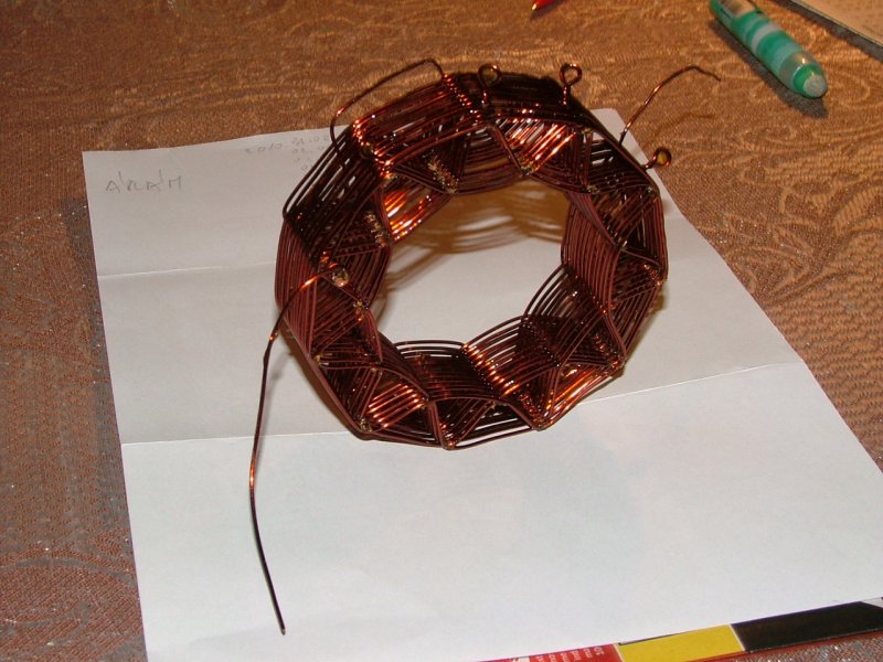

Most, hogy ismét "rádiózok" elkezdtem egy a család tulajdonába volt detektoros rádió-ami sajnos csak fénykép formában maradt meg- replikájának elkészítését.Elsőnek a tekercs készült el.Ezt a formát a szakirodalom általam ismert része egyszerű méhsejt tekercs néven említi.Említik kosár fonott tekercs néven is.Szerintem ez egy módosított kosár tekercs.Minden esetre ez Így néz ki,nevezzük akár hogyan.
A képek lemaradtak.Remélem most majd sikerül!
A tekercs adatai:Külső átmérő100mm,belső átmérő80mm.menetek száma40, leágazás10-15-20-25-30 menetnél.Tekercs szélessége 30 mm.Huzal átmérő 1,06 mm.

Köszönöm a hozzászólásod. A kész tekercset leveszem a sablonról ill. a tüskéket húzom ki, előtte fonállal, lakkal rögzítem, de csak a belső sarkoknál. A sablonhoz egy vágódeszkát és 6mm átmérőjű síma felületű tipli (bükkfa) anyagot használok. Akkor kezdett szebb lenni a tekercs amikor az összes tüskét sikerült merőlegesen elhelyezni és a lyukakba kb 20mm mélyen, húzosan beilleszteni. A tüskék elrendezését, a szögeket a "FrontDesigner" programmal rajzolom meg. Ezt kinyomtatom papírra, majd arról átjelölöm. Persze szögmérővel és vonalzóval is lehet . Minden felmerült kérdésre szeretnék még részletesen visszatérni, a telepes rádióra is. Mára ennyit szántam, üdv. sz.
