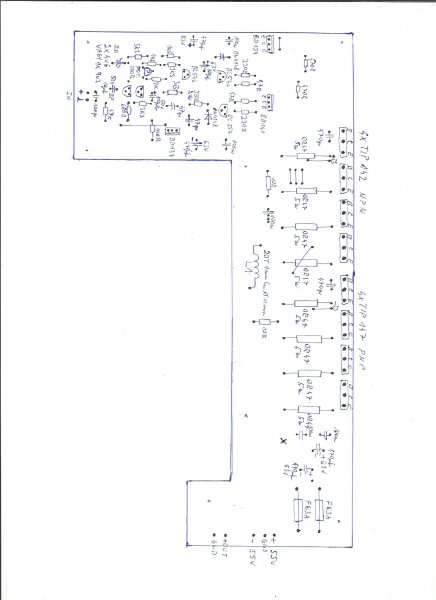

Amint mondtam,nem álitottam egy szóval sem,hogy én találtam fel vagy hasonlók,én azt mondtam szószerint,hogy én fejlesztettem ebben a formában,a neten többszáz kapcsolás van ami hasonló,de egysem egyezik meg az enyémmel.A kimeneti tranyókat nemlehet párhuzamositani meghajtó tranyók nélkül,mert a nyugalmi áram eltolódása végett azonnal tönkremennének,az optimális kivezérléshez a BD tranyók emitereit 470 ohmos ellenálásokon húztam a kimenetre,mivel 4 ohm melett pont ideálisan és biztonságosan lehet kivezérelni a végtranyókat.Nembeszélve a zavarszürésröl,mindent oszciloszkópos méréssel álitottam be.470 pikosak a v=egek b-k közeibe meg stb.Nincs kedvem vitatkozni senkivel,aki belefog ijen munkálatokba,az tudja mivel jár.Lényeg az,jól müködik úgy ahogy van,akit érdekel megépiti akit nem az meg nem.Csak egy ötletként és jószándékként tettem fel de mindig felbukkan valaki aki becsméreli a másikat,ha valaki alkot valamit aszt értékelni kell és nem mindig a hibát keresni benne.Régóta figyelem a fórumot,szinte mindennap,de nem oknélkül nem irok oj gyakran,llátom a viszájokat az itt lévö emberek közt,nekem ez nemhiányzik.

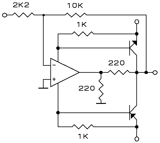

Profik! Nézzetek már rá erre a rajzra légyszi. Jó erősítő ez ? Innen van:
(Kivettem a lényeget és kicsit átrajzoltam)

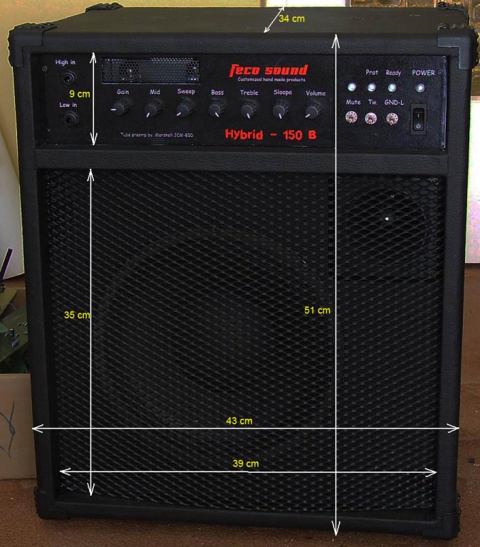

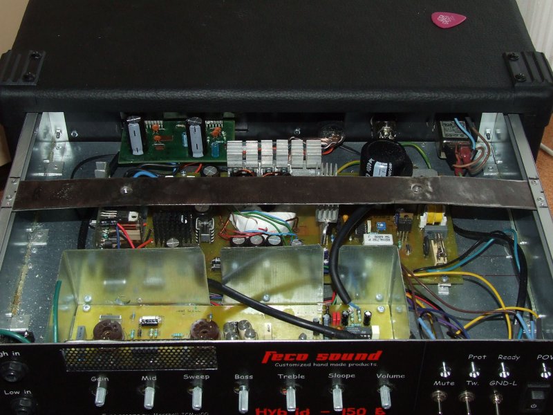

Én is csináltam egy TDA-s basszuskombót, kapcs.táppal, csöves előfokkal, TDA 7294 híddal, Eminence Beta 10A hsz-val.
Ime.
Itt megtalálod az előfokom rajzát és fotóját.
Így néz ki egészben.
Az előfok (+) tápját, a +/-40V pozitív ágáról vedd le, zéneres, áteresztős, fetes vagy tranyós cuccal.

Itt a beültetési rajz is amit kértél.Ha kérdésed van az épitésröl,kérdezz nyugodtan.
(#) Bassmester válasza Dj TSM hozzászólására (») Szept 24, 2010 /
Egy Sprint Layout-os nyáknak, szerintem sokan örülnének :yes:
Mérted már terhelve? Kiváncsi vagyok, hogy mennyi jön ki belőle 4 és 8 Ohm-ra.
A +/-50V biztonságos a TIP 142/147 végeknek?

Hát a layotos rajz biztos jobblenne,sajnos valami gond adódott vele a gépemen,nemtudok vele nyomtatott lapra szerkeszteni,valamiért nemengedi.A +-50 volt nemveszéjes neki,próbáltam már +-62 voltal is,az volt eddig a legtöbb,de van egy másfajta kapcsolásom megépitve ami már 3 éve +-55 voltról megy ezekkel a végekkel problémamentesen.4 ohmon terheltem,bemeneti jel erösség 300mV,30Hz mellett a kimeneten 700mV jelenik meg.Asztán növeltem a frekit egész 5Khz ig 800mV ot produkál.Késöbb rendes hütéssel elkezdtem tesztelni a maximális türöképességet.Bemeneti jel magasság 12 volt háromszög jelalakban,kimeneten 4 ohm ellenálásdrót,és képes volt a kimenetre küldeni 65 voltot háromszögjelben,ez a pont mikor már vágja a háromszög jel tetejét.A tranzisztorok 5 percnyi tesztelés után sem égtekle,semmi hiba nemlépett fel de fütöttek rendesen.A rövidzár védelem is jól üzemel,hallgattam fél hangon kb,rövidrezártam a kimenetet és nemment tönkre benne semmi,csak nagyon felforrósodik a 330 ohmos ellenálás,ezt emiatt 2 wattos teljesitmény rezisztorral hejettesitettem.Szerintem 4 ohm mellett 400watt kivehetö belöle minden gond nélkül.Igy a pnp 40 és saz npn oldalnak is 40 ampér a max árambirása,ami szerintem soha nemközelitödik meg,legfeljebb max kivezérlésnél,egy rövidzárkor a kimeneten.No meg ha adott a nagyméretü tápegység.

A darlingtonokat nem kell hozzá összeválogatni?
Szerinted 160V/10A-es darlingtonokkal (pl.: 2SD 390/2SB 1560) megcélozható a 300W/8Ohm +/-75V -os táppal?
Nekem elsősorban PA és hangszererősítőnek volna érdekes a kapcsolásod. Majd még írjál róla, hogy tartósan hogy bírja a gyűrődést.
(#) Dj TSM válasza Bassmester hozzászólására (») Szept 24, 2010 /
Szivesen,hosszabb ideig még csak a jövöben lessz tesztelve,ha bedobozolom,hallgatni hallgattam kb 3 órát igy asztalon,nemvolt gond,kishangon 8 ohm mellett még hütés sem kellett neki.Szerintem nincs akadája +-75 volt mellett az rms 300w hoz,elég lessz 4 tranzisztor a végeknek,de más tranzisztorokat kell a BD k és a BC k hejett.Mondjuk én a BD hejett tennék MJE 15032 és MJE15033 at,ezek 250 voltig jók,1 amper mellett.A BC k hejett meg MPSA42 és 41 párost.De ha van bontott erösitöd jók a japán 2SC és 2SA kategóriák is.Sokszor magas feszültségeken dolgoznak ezek az erösitök és találsz bennük megfelelö tranyókat,amik kimondottan audió célokra lettek kialakitva.A rövidzár ellenálásokat,gondolok ezzel a 47 ohmosakra pedig megnövelném 100 ohm körülire.A darlikat pedig én nemválogattam,de megmértem öket és nemvoltak nagy különbségek egyiköjük közt sem.Itt nemkell válogatni,ha mosfet lenne talán akkor.
